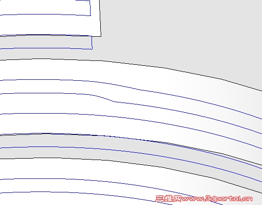

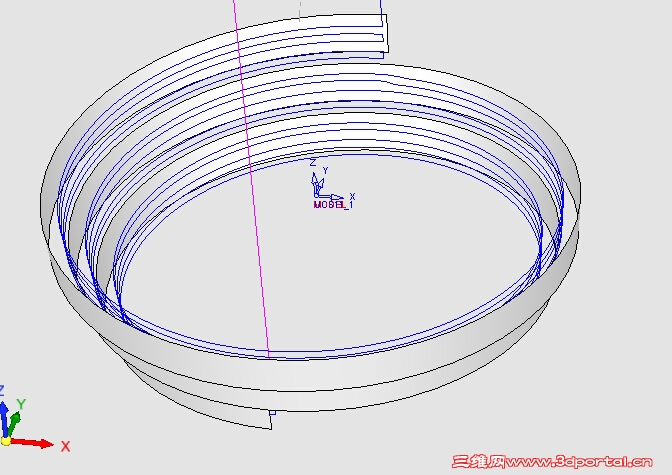

[求助] 这图谁能给我出个五轴刀路
发表于 2016-5-17 15:22:51 | 显示全部楼层 |阅读模式 来自: 中国浙江温州
加工
主题分类用于问题归类:
本帖最后由 密密麻麻 于 2016-5-27 08:18 编辑 $ y* D# \0 q7 J7 M9 j7 E! U
. |9 j% R. X. D0 y8 l a1.jpg a2.jpg 这种刀路为什么会有拐角,有时候做的这种螺旋曲面没有问题,关键是什么地方,螺距还是外扩角度。文件发上来 了,是E11的,高手来看下。9 A, |  d8 @) X) g6 ]6 v* k/ d
临时.rar
295.71 KB, 下载次数: 27

只会用CIMATRON。    UG用了几次总感觉不顺手。

没有看明白  看图2。d.就应该可以出路为什么要5

这个是螺旋的,刀要贴着面,底下是清角的

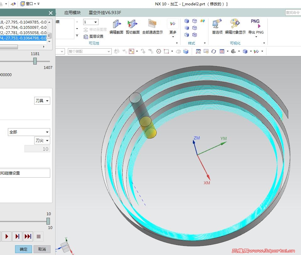

发表于 2016-6-4 20:20:56 | 显示全部楼层 来自: 中国广东东莞
用NX试了下.没有CE用直纹做的爽。
6 a  @! D% A% l4 s
 楼主| 发表于 2016-6-6 10:09:11 | 显示全部楼层 来自: 中国浙江温州
cong0425 发表于 2016-6-4 19:34
# G8 y2 S! z2 Y2 V6 P8 B: |2 \! K直纹做的,不知道是不是你想要的
6 t, `! Z1 W: b1 j6 H' j这个命令还没用过,效果是要这样的,不过这个进退刀不能圆弧吗

发表于 2016-6-6 22:31:06 | 显示全部楼层 来自: 中国广东东莞
jak110 发表于 2016-6-6 10:09
! F7 [5 t1 F2 \% a4 x/ K这个命令还没用过,效果是要这样的,不过这个进退刀不能圆弧吗
" f9 `& w# p1 r$ R8 [) ^
不能圆弧进退刀。但能用刀路编辑器编辑下成圆弧进退刀,不过很麻烦的。
 楼主| 发表于 2016-6-10 18:04:20 | 显示全部楼层 来自: 中国浙江温州
cong0425 发表于 2016-6-6 22:312 \3 h( G! E+ O+ c# y; K8 \
' `3 h3 r8 d5 s) t' t* x. U
可惜,不过至少能达到那效果了,谢谢
