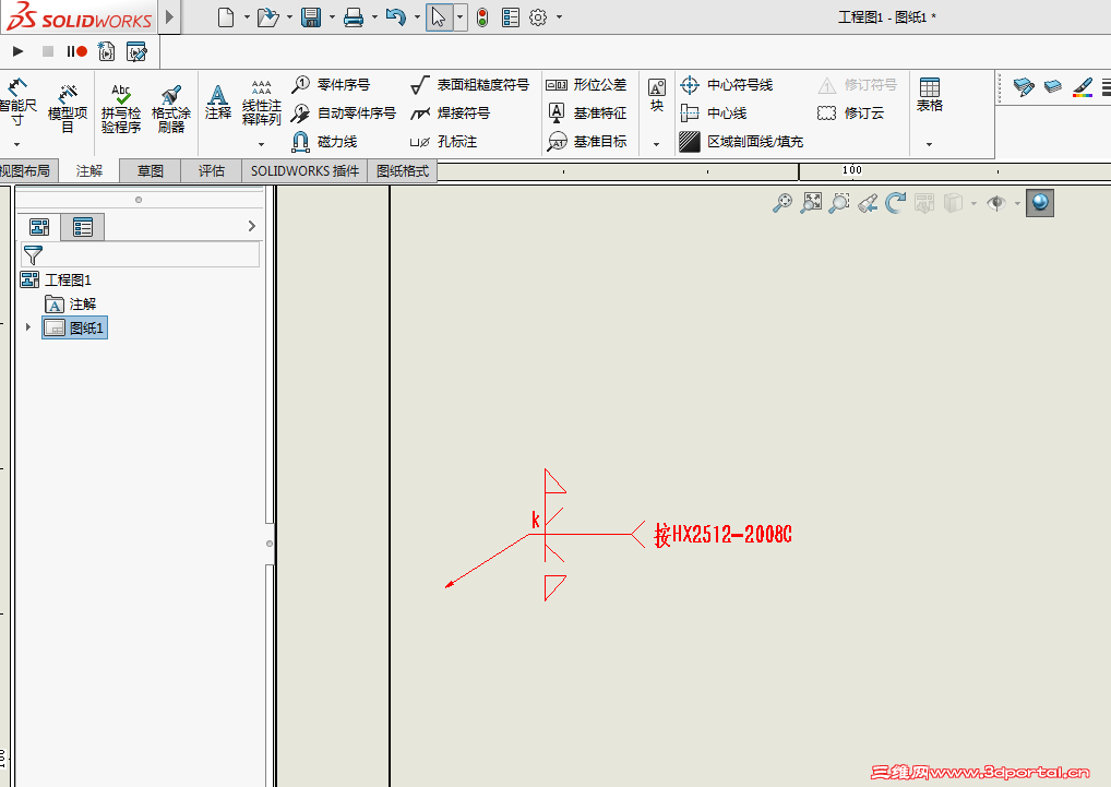

工程图
主题分类用于问题归类:
如图所示,求大神们指导下 谢谢

楼主你看,是下图这个意思吗?附上2016版的工程图文件,你看一下是不是你要的。

 楼主| 发表于 2016-5-17 10:12:30 | 显示全部楼层 来自: 中国浙江杭州
本帖最后由 kaiyedashen 于 2016-5-17 10:15 编辑   {' |+ \; M0 A6 C: X; G* t
wenmk123 发表于 2016-5-16 21:37. d9 {& c( w8 O; @% _- s; E1 t  a
0 X8 {6 g, V9 \3 Z3 J7 S/ T9 F" Z
哥们 这个是自制的块还是 焊缝工具做的 谢谢 文件下下来打不开   / l3 a7 f+ m/ F9 H3 G7 s5 t+ T
ps 我了割草 K型焊缝原来带上面那个个角焊缝符号的 被缩略符号骗了

发表于 2016-5-17 10:21:18 | 显示全部楼层 来自: 中国江苏南通
这个注释里/焊接符号,可以直接调用的,在上面选择就可以了呀
 楼主| 发表于 2016-5-17 10:27:08 | 显示全部楼层 来自: 中国浙江杭州
280333043 发表于 2016-5-17 10:21
  {3 H% k. [' k这个注释里/焊接符号,可以直接调用的,在上面选择就可以了呀
8 P# T9 E. k: C5 @9 Y- Q9 e* ?嗯 看到了 之前不知道那个第二圆角的作用 小东西太多啊
发表于 2016-5-17 21:43:25 | 显示全部楼层 来自: 中国江苏苏州
kaiyedashen 发表于 2016-5-17 10:12
2 S3 d* h1 G0 k. b哥们 这个是自制的块还是 焊缝工具做的 谢谢 文件下下来打不开   ( S8 x  D% O! w. J5 u6 R
ps 我了割草 K型焊缝原来带 ...
  X6 N9 b% k+ ~/ x! @1 l7 F
系统自带的,你可以看看
