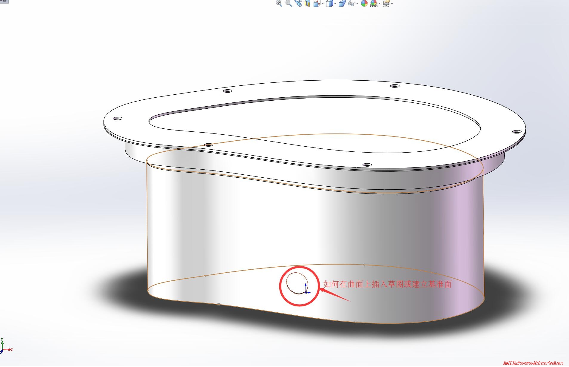

QQ截图20160514215646.jpg 如图,想在曲面上建立草图或基准面都不能成功。。4 e$ k2 c1 z- |
想在此开孔处两边做一个卡扣式橡胶防水圈。
& t, Y" o! I1 T6 k请教高手指点迷津,万分感激!!!8 T& R/ l& P/ z6 f; k- R

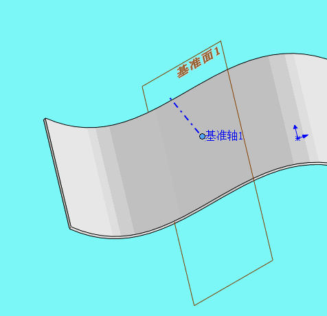

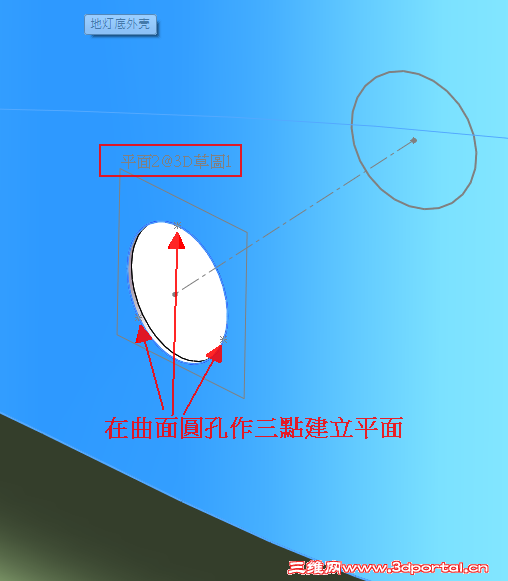

+ u8 m8 n0 G) S) J# i$ @# V近似作法
$ E/ Y/ T0 r7 g* u$ x% s( a  t3 W8 r, k5 F1 |9 A7 T
- h4 w  d$ _" Q
: `$ x' x" c+ ]; @
擷取-2.png $ T) V8 q- ?- B( n- k# L

我认为楼主要开的孔只是安装孔,对尺寸和位置的要求应该不高。
! x' _. z" \7 J* Q  {4 g# H2 p$ i. g可以用点和曲面建基准轴,再用点和基准轴做基准面。" t% c- {4 H+ V# {

发表于 2016-5-21 16:53:06 | 显示全部楼层 来自: 中国浙江温州
建个基准面,画草图,再投影到曲面上去
