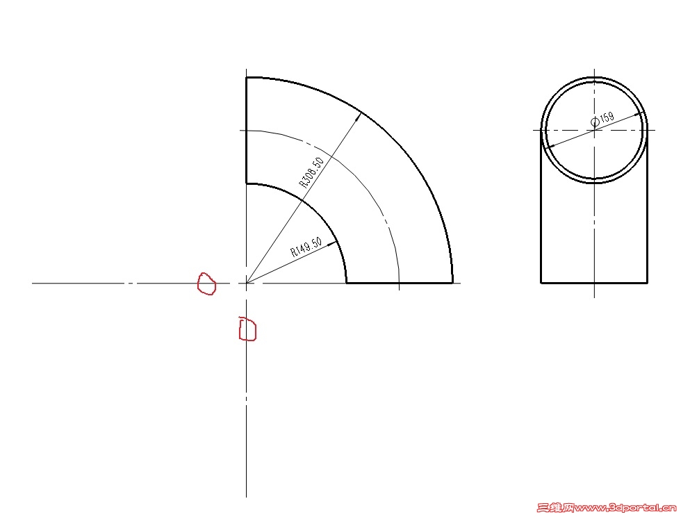

如图,请问,生成的中心符号线有办法缩短么?' C& Y- z6 d  {0 S# ]
否则,只能手工画了。

鼠标点着可以拖动的

建议楼主在左侧那边不要选择中心线型与延长都去勾

' d# `2 A( |5 L你知道选项里可以设置这个选项么??

用中心线工具生成的中心线确实是有这个问题,我有时都只能手动画中心线

依次点“工具”“选项”“文件属性”“线条样式”“中心线”,然后地下边的线条长度与间距值,把A6改成A1或A2即可。
