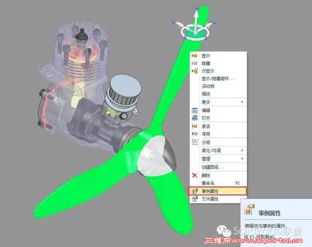

       Solid Edge装配真实再现了所有零件的安装位置和状态,完整展示产品的三维设计形状。通过操控鼠标,可以360°查看产品的几何信息。你还可以通过对零件的控制,来展示不同的设计意图。
- c1 `. r  Z7 t4 n. U       显示、隐藏、激活、停用,这些常用的Solid Edge命令,大家已经非常熟悉,可对于“事例属性”这个命令,相信很多人会比较陌生,不知道它为何用,但它却能帮你实现很多实用的效果。
, B4 x7 D5 n# e& n; e: d" T 1.jpg 6 _8 S+ s  }0 G- ~8 N7 q
      本文就为你详细介绍“事例属性”为你带来的设计益处。' i9 Z& {' W3 ]; N  r" E
2.jpg   Q( ~; S/ {" Z6 ^2 m3 p, d
1. 控制零件是否允许被选择# l% i* a/ n4 ^1 [7 B. f# |7 o
      在上图的“事例属性”窗口里,“可选”表示是否允许鼠标选择装配中的零部件。“可选”=“否”时,通过鼠标不能直接在装配件里选中这个零件。鼠标滑过这个零件的区域时,这个零件如同不存在一般。如果要选择这个零件,必须通过装配树来完成。+ ]2 T, l. O) I! J; O1 F& d, O
       这个参数的默认值为“是”。( P# V- S# j! D8 j* X0 i' s* p: i3 v! I

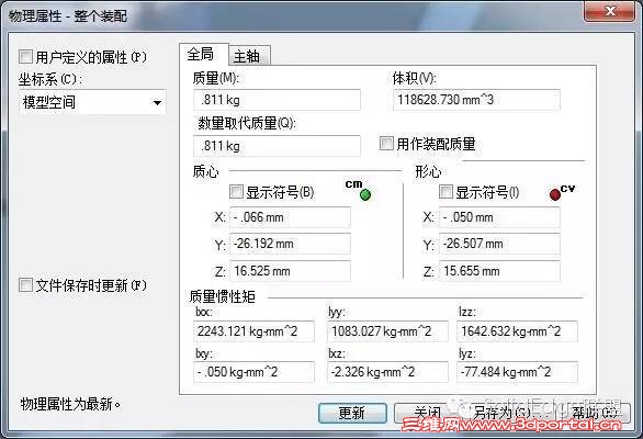

2. 控制零件在装配里的数量
! Z2 K0 o% F4 D9 L: G% X9 p& b! m     我们先计算一下这个装配的质量,“质量”栏显示为0.811kg。  O- Q2 Y7 f7 H+ I. t1 S

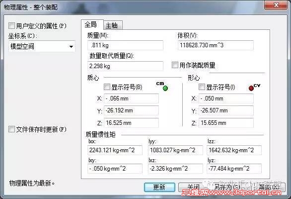

* Q, q# A3 j- q* \     现在,修改螺旋桨的“事例属性”,将里面的“用户定义数量”设置为“是”,“数量”设为10,然后再来计算这个装配的质量,质量栏仍为 0.811kg,但“数量取代质量”栏变为 2.298kg。此时,如果“用作装配质量”这个选项启用的话,那么这个2.298将作为这个装配件的新质量,但质心、形心、转动惯量、体积等参数,仍然保持原有数值,不会发生变化。所以说,这个选项只是单纯控制零件的数量和重量,非常实用。: o* G7 [1 z3 ?
* f' X4 ]) B: t/ R- o      它的作用在于:如果你要安装100个相同的螺钉,是不是要耗费很长的时间!那么现在你就可以只安装一个螺钉,然后将其数量设置为100,就能达到相同的效果。0 P$ A' x9 q# M" d7 V9 H5 u

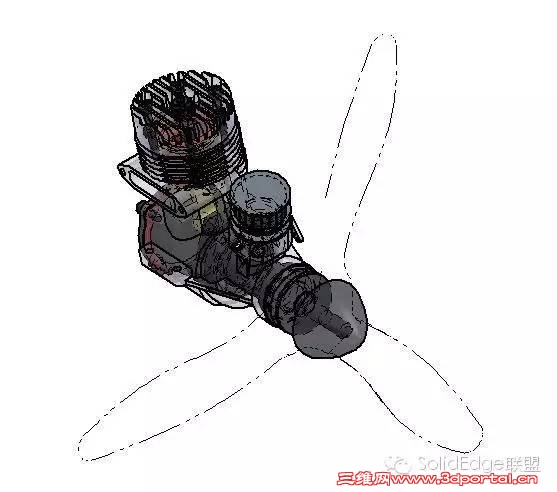

3.  在工程图中设置为参考件; c& w  w. S! ?9 w1 O) l; N% h6 T; z4 m
      某些时候,零件的安装位置需要参考周边零件。在我们国标中,这些被参考的周边零件要用双点划线表示,并且不出现在BOM中,区别对待,如下图:3 I9 N1 P, ]# W
: \# M. }* C: ~+ Y 5.jpg 0 \( D$ a& A6 ?# r
     此种情况,只需要将螺旋桨的“事例属性”中的“工程图参考”设置为“是”即可。这个参数的默认值为“否”。

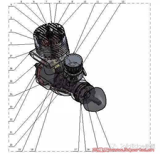

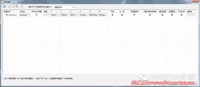

; e' U4 c7 D2 y) D2 \. `4. 让零件不在工程图中出现" h0 B. Q1 B& u( `
     某些时候,我们希望某些零件不在工程图中出现,但三维模型仍然保留。此时,我们就需要将这个零件“事例属性”中的“报告/零件明细表”和“图纸视图”的参数设置为“否”。! m  Q* }; S  z: x$ Z/ G
     这两个参数的默认值都为“是”。
