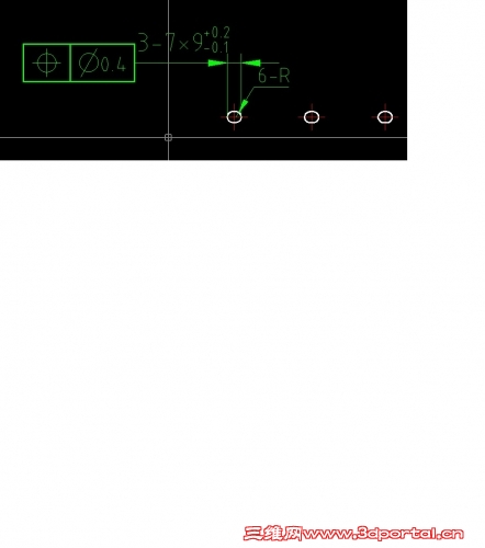

如图所示的长圆孔,这样标注位置度对吗?该怎么标注呢 QQ截图20160510165854.jpg . s: w4 w! _' G

这种标注表示长圆孔的对称中心的位置度,是否符合你的要求

长圆孔说法就不科学!是椭圆形?还是两端R3.5,中间为2的腰形孔?前提不清楚讨论就无意义。

这种标注方式应该理解为对称度。* ~) X) [: }9 x" F, j2 |9 B3 k
标注形位公差是为了控制某个或某些因素
' t' ?$ k. k5 l; U% s# G+ A, x你想干什么呢?

2 j3 n8 C$ L0 `- @长圆孔说法就不科学!是椭圆形?还是两端R3.5,中间为2的腰形孔?前提不清楚讨论就无意义。
& m' U$ {; T0 g4 b/ @6 e, E是腰形孔,复制的时候没带R的标7 K9 U& {; S0 Y/ c% m' T$ H

前面已经告诉你这种标注的含义,是否符合你的要求?就是四楼问的:你想干什么?你想到达的和你所标注的要一致,才对

请注意图中理论尺寸,没有理论尺寸就不能标注位置度。

个人认为楼主的标注略欠妥,只控制椭圆的长轴方向?如果是这样,位置度前的Φ又如何解释,我认为应该在短轴方向,也同时应该标注

位置度标注需要把基准加上,楼主的图形好像都没有基准,不知道位置度想要控制什么?
