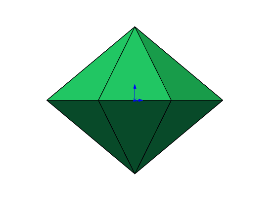

我发现选择过滤边线,只能过滤正面的边线,背面的没有过滤。
6 v: g$ ^! ?( g0 Z# m% s5 v我想一次性过滤实体的所有边线,是不是我的操作方法不对呢?请各位大侠多多指教,谢谢。
1 L: [' ?4 Y# ~% x0 L5 W 过滤器.gif

 楼主| 发表于 2016-5-9 12:46:51 | 显示全部楼层 来自: 中国广东肇庆
寂静天花板 发表于 2016-5-9 12:23
  v7 P- T8 X( w% C0 [$ I' X5 u3 V1 W后面的边线,没选择到,凭什么过滤到。
  N1 O0 ~% C+ B: k; u. u: Y/ E
多谢大哥回复,请教有什么方法同时选择所有的边线?
 楼主| 发表于 2016-5-9 16:41:16 | 显示全部楼层 来自: 中国广东肇庆
自己摸索出来了,按过滤边线后,再按ctrl+A就行。0 B: l9 z$ x* E9 v4 w

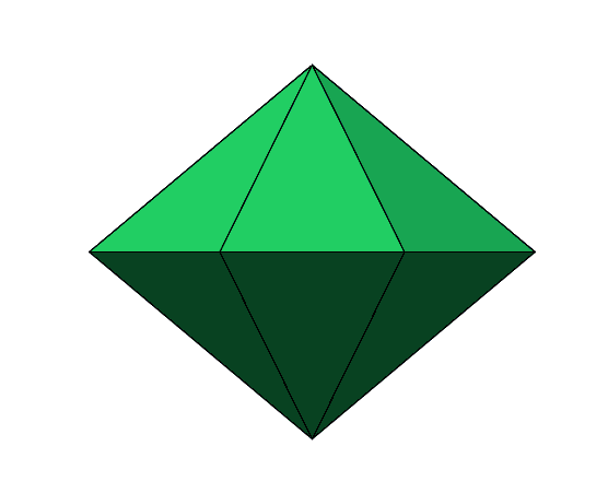

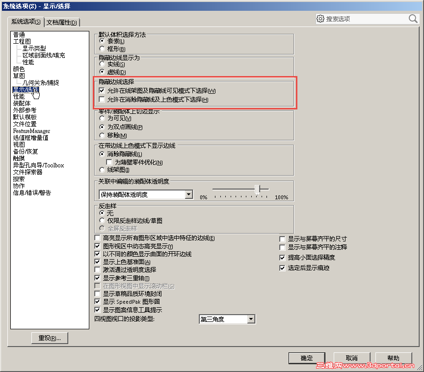

发表于 2016-5-9 18:35:45 | 显示全部楼层 来自: 中国香港
不用过滤器,也不必全选,一样可以的,见动画:
8 [; c! k* h3 c selectalledges.gif & a, d5 y8 n6 O5 v9 M  e; D
但必须注意选项:
" _! d; {* k% k  F SNAG-0000.png 5 B* j2 S8 q7 l! w- _9 }+ K  u
 楼主| 发表于 2016-5-9 18:56:58 | 显示全部楼层 来自: 中国广东肇庆
大鹿 发表于 2016-5-9 18:35+ y/ D; ?( \4 @& b* A
不用过滤器,也不必全选,一样可以的,见动画:8 F+ L% z! T- Y' l: o7 G/ ]7 ]/ M" Z+ @
2 }1 P5 x) t, I- U; n% c但必须注意选项:
! W/ P" J- l/ k& \8 C/ q% O
试了一下真好使,没想到套索选取可以这样用,多谢大哥。
