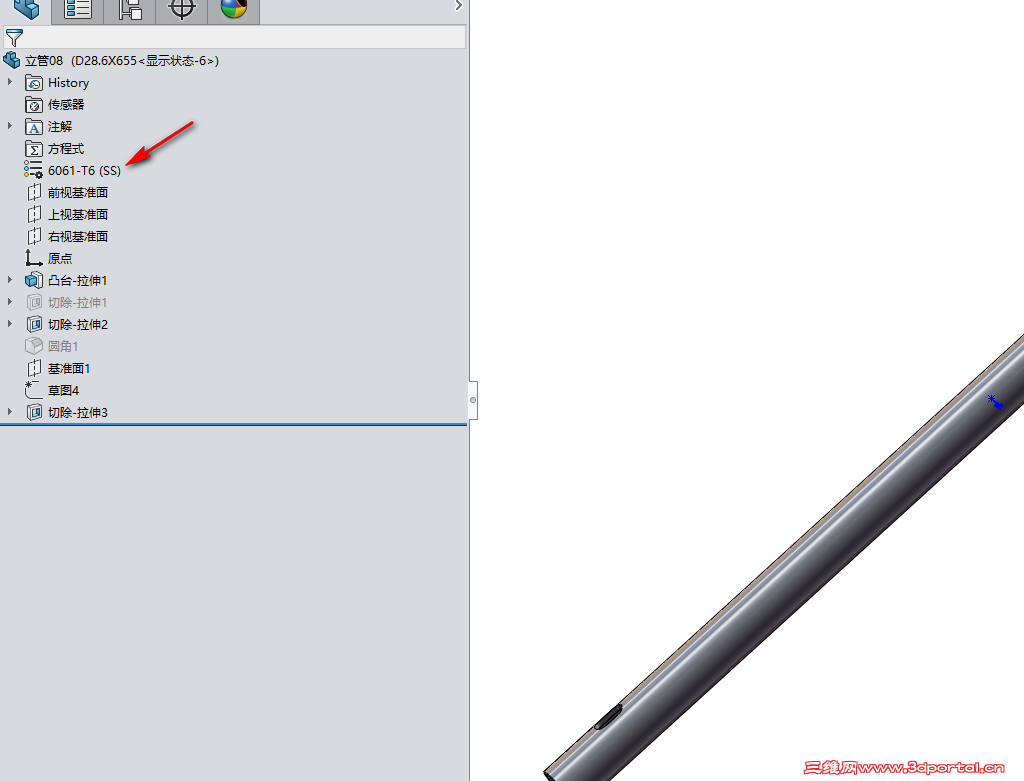

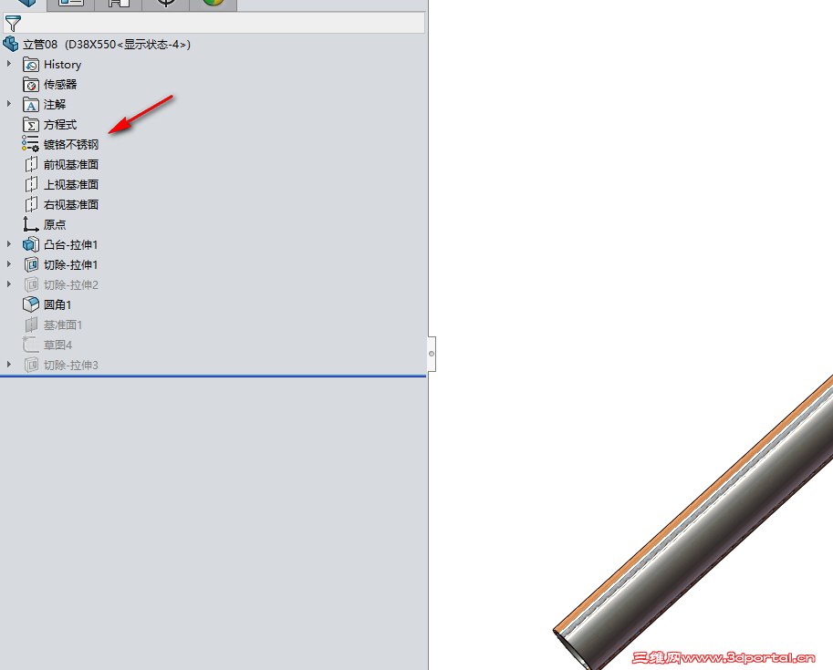

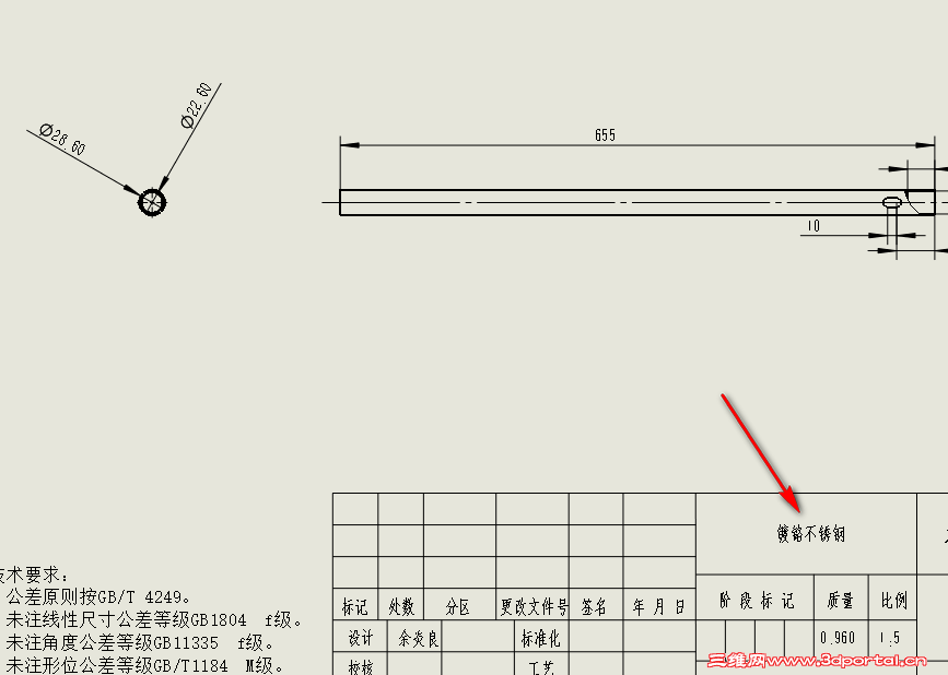

6 v% d+ h  V. K1 I, G0 b! \8 eSW2016SP3工程图材料配置不正确,不知是不是软件本身的问题?如图正确显示应该是6061-T6(SS)请大家试一下。(即工程图不能分别显示不同配置的材质,而只显示当前激活零件配置的材质): Z. ~* A, d% p) ~8 ]1 ]$ _
 楼主| 发表于 2016-5-7 15:28:55 | 显示全部楼层 来自: 中国广东东莞
寂静天花板 发表于 2016-5-7 12:023 H9 O" e8 g! D% U5 s# e. v
你得在第一个拖进solidworks工程图中的视图上进行配置选择,选择相应的配置,才能有相应的结果,而且你必须 ...
' ?& Q; |0 R* o8 k; _* T" T大哥,SW2015的时候能一 一对应SW2016就不行,为什么呢?
发表于 2016-5-13 09:07:51 | 显示全部楼层 来自: 中国江苏镇江
请设置配置属性,没问题的
 楼主| 发表于 2016-5-13 11:30:37 | 显示全部楼层 来自: 中国广东东莞
fan_zou 发表于 2016-5-13 09:07, X( ~% F" A; J: r3 W6 p7 s
请设置配置属性,没问题的
5 b, U8 |' N- D! W已经设置好了配置属性了
