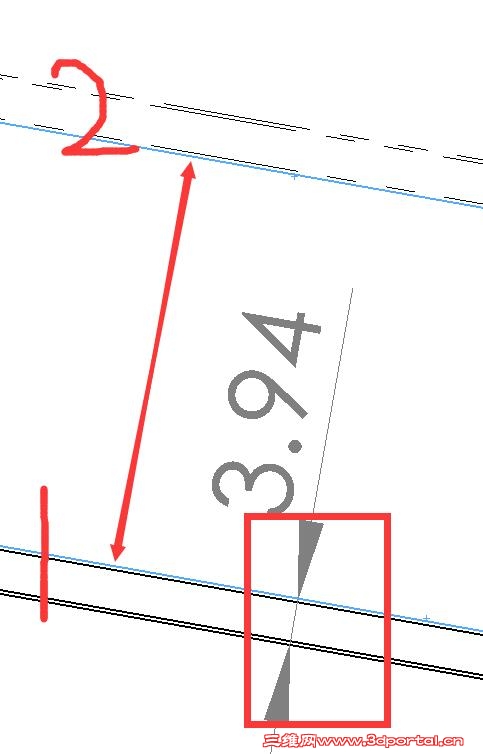

6 O9 Q& s( h4 |; h8 ]' {7 V$ B+ vSW16 交替视图尺寸标注 怎么不能标两视图之前的尺寸如下图1和2之间的尺寸无法标注 ,尺寸只显示在1图上
0 m' _* @& K, Y7 V9 s+ J不知大家有遇到过没有

两个视图间的尺寸无法关联。。。

是的,你的也是这样的吗? 13的好像可以

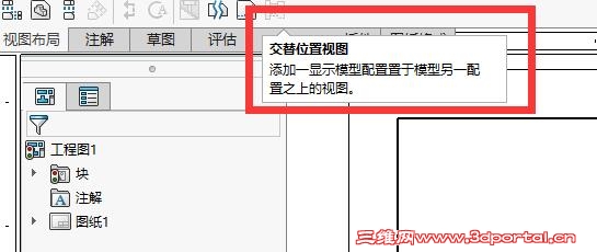

我记得,应该是不可以的,你说的 是不是 “交替位置视图”命令啊?

# F6 [# j( S3 }- d- E# A是的 QQ截图20160505195421.jpg ; p" e  B/ g; V8 L, E9 v

如果加线  加点 是可以标注的/ [  m8 V* w" T# ~$ T. |, U4 V0 B9 v

% b* J7 L2 B! u8 X# T我之前见过模具图是有这样标注的,两个或多个视图共用一个基准,然后尺寸都标在这个基准上。
/ V2 E7 |8 f# l, s不过我从没这样做过。。。可能没深入到那行吧。
1 H, \; n( a5 c. @8 X; D) N还有,当时那个图纸是日本的图纸,可能设计习惯和软件不一样把% F! W, w- b  N# S9 f+ H9 `" B
这个交替位置视图的命令大多用在装配上,用来给出机构运动极限的预览。。。我也没用过几次

不建议在两个视图之间建立关联,软件会duang的。。。。

SW2012 百分之百可以

SW13的也可以5 [) l+ F8 @; K! T1 D$ [" r% x
