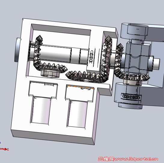

发表于 2016-5-5 16:53:56 | 显示全部楼层 |阅读模式 来自: 中国上海
大装配
主题分类用于问题归类:
像图片里这样的
图

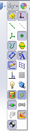

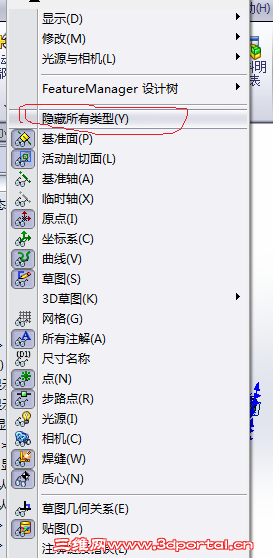

视图---隐藏所有类型/ V, ~# H# ?5 y7 U" J9 z* x6 q
界面上右各眼镜的图案,选择: |# _! J: B8 @- X( f' x

3 q! \# e5 [" o" m$ x, e  h! {我试了隐藏所有类型,还是没有变啊

4 |# |. Z$ b) k3 Y& G5 A, {  o2 k我之前也是带边线上色,http://f.picphotos.baidu.com/album/s%3D1100%3Bq%3D90/sign=15e98980fcf2b211e02e814ffab05e49/e7cd7b899e510fb30af59864de33c895d0430c50.jpg是这种样子的。不知道后面怎么会变成上面那幅图的样子

5 M" p* [# Y: N! A把装配体复制到新的装配图上面,显示也是正常的,就是零件之间不能相对运动了
发表于 2016-5-5 19:25:08 | 显示全部楼层 来自: 中国天津
这种情况在修破面的时候也会遇到,有时候生成了一个特征,
% v4 N7 d9 Z' N整个模型会变透明,但是某一面从别的方向看却不是透明,
4 |0 h& p: G3 A, w" ~但是软件本身没有报错,只是把某个特征删除后模型就正常了。
* Y4 o' V: p3 ?& Q# n( S我个人认为楼主的装配体有问题,有问题但是软件没有报错,
& W4 \$ R, {' b; H+ i只是模型变透明了,,不知道这算不算一个bug
, X) z" y7 {' y# F楼主装配里是不是有柔性子装配体,如果有,把他变刚性试试。5 t, D/ o* P+ g6 y0 b1 z! I) I
有时候柔性装配当时预览的时候好像没问题,但一刷新就会有各种各样的问题
