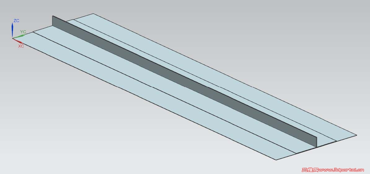

   模型整体长度为1600mm。模型左端面为固定端,下底面四周边只允许XC方向位移,右端面有一1N的方向为-XC的力,对整个加筋板进行屈曲分析。文档为分步教程,预计完成时间15min ~20 min,共17步。
操作视频,优酷:http://v.youku.com/v_show/id_XMTUzNjY5MDY4MA==.html
       百度网盘(包含操作模型文件):http://pan.baidu.com/s/1csjgYy
