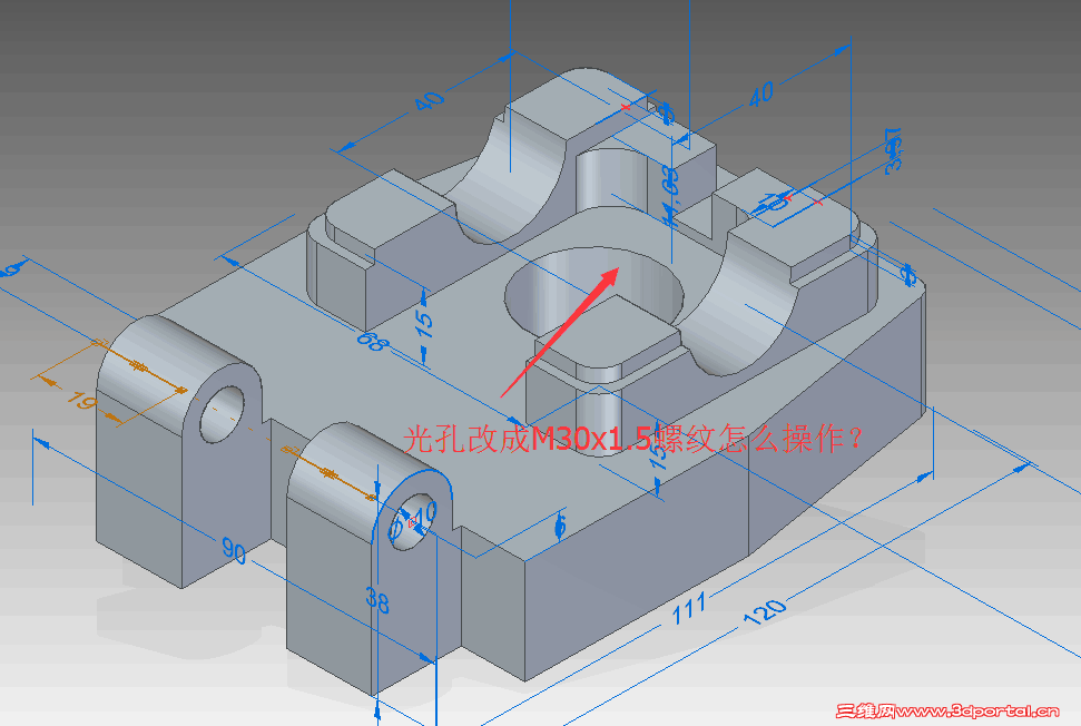

[求助] 请教如何将光孔改为螺纹孔?
发表于 2016-4-30 08:03:34 | 显示全部楼层 |阅读模式 来自: 中国重庆

发表于 2016-5-4 17:02:09 | 显示全部楼层 来自: 中国江苏常州
首先这个孔必须是用打孔命令产生的光孔才可以直接进行孔类型编辑,改为螺纹孔。# ^- }8 b% _, _6 D7 T- H6 F$ J+ d
如果你是用圆切割而成的孔,那么可以采用螺纹命令把它变成螺纹孔,不过内孔的直径需要符合螺纹孔标准。
发表于 2016-5-4 20:24:00 | 显示全部楼层 来自: 中国浙江宁波
同步建模:孔识别特征/ H1 J) p( M4 A+ g" n' ]; K, Z

发表于 2016-11-28 20:34:39 | 显示全部楼层 来自: 中国山东青岛
如果空是用打孔命令做出来的可以直接修改孔的类型& e! `/ J4 ^4 Q- {' }% v' @% y- @1 t
若是通过拉伸拉出来的可以通过打孔命令重新打孔
