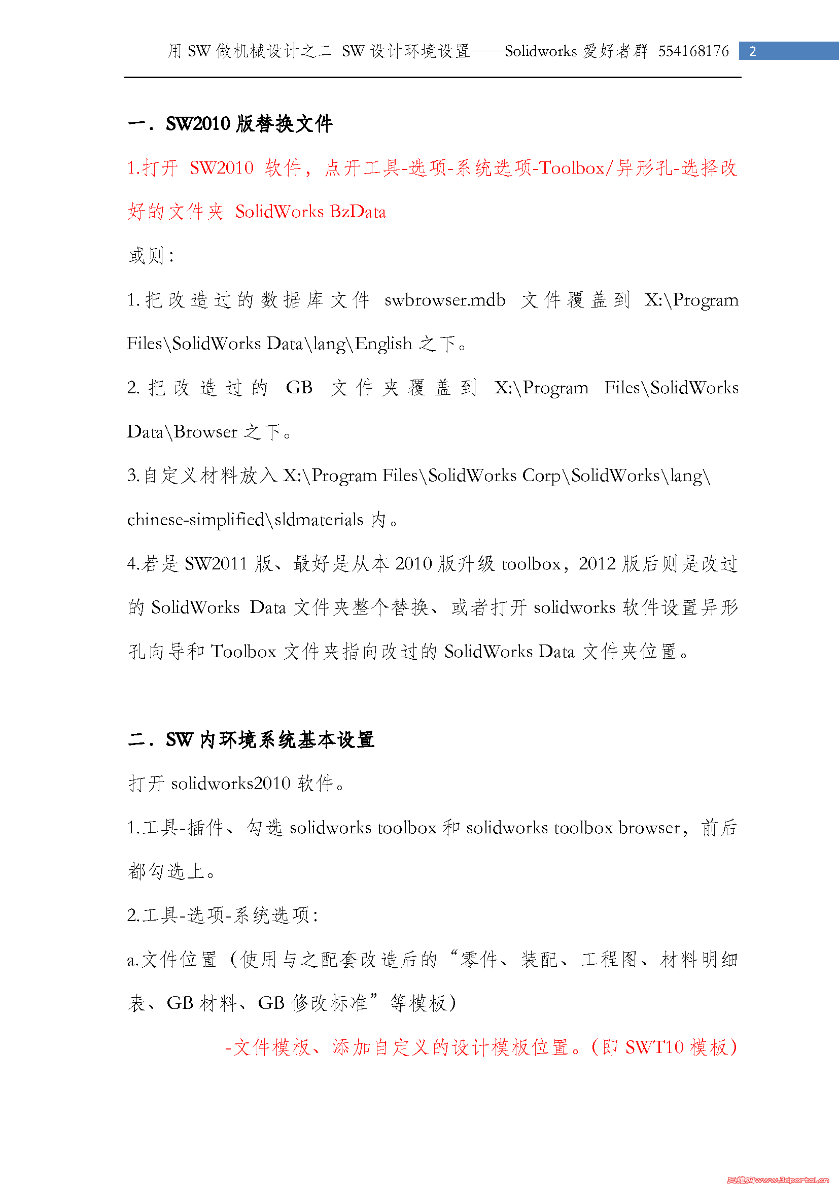

 楼主| 发表于 2016-4-27 10:51:37 | 显示全部楼层 来自: 中国北京

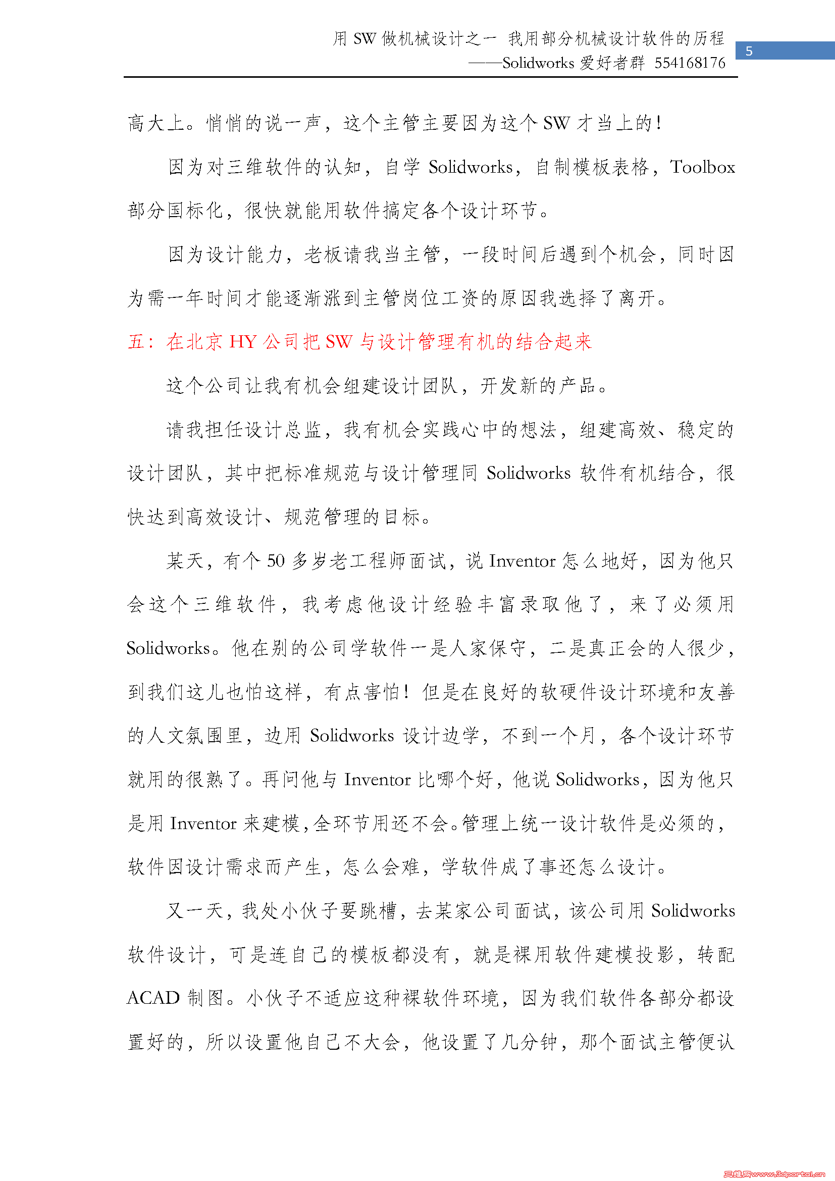

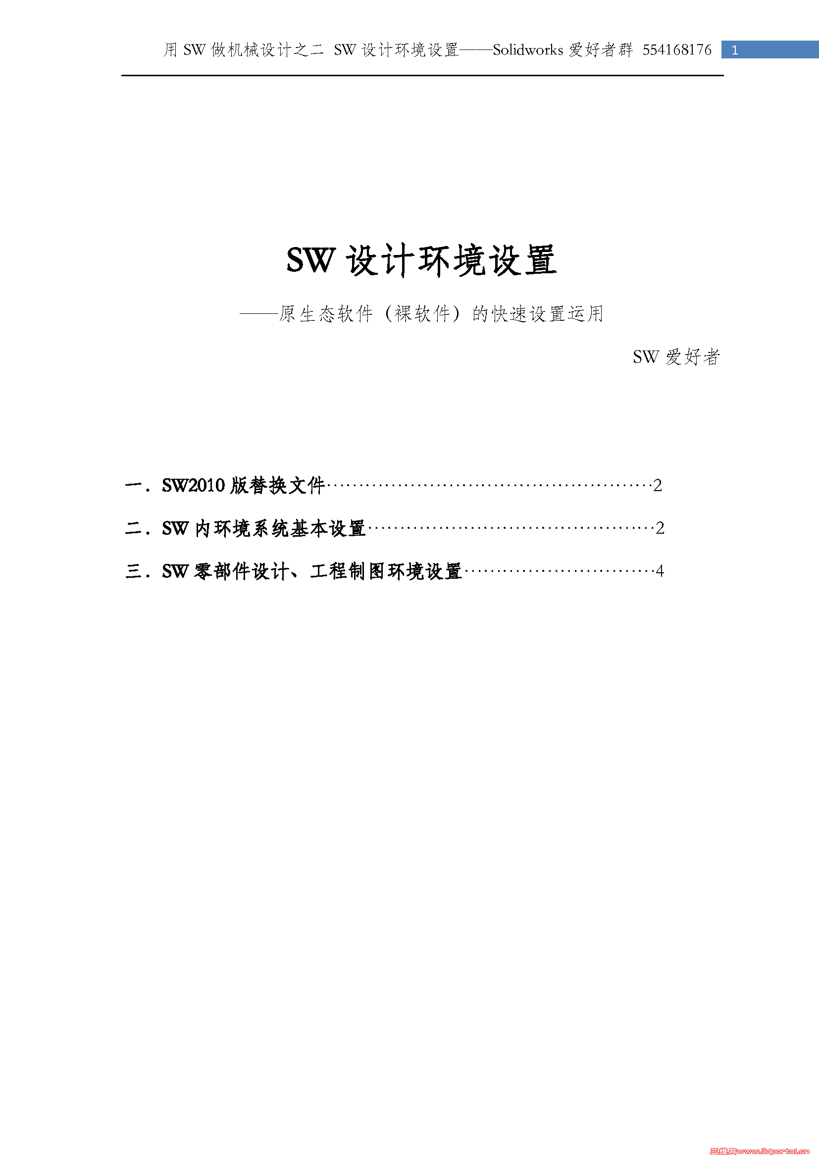

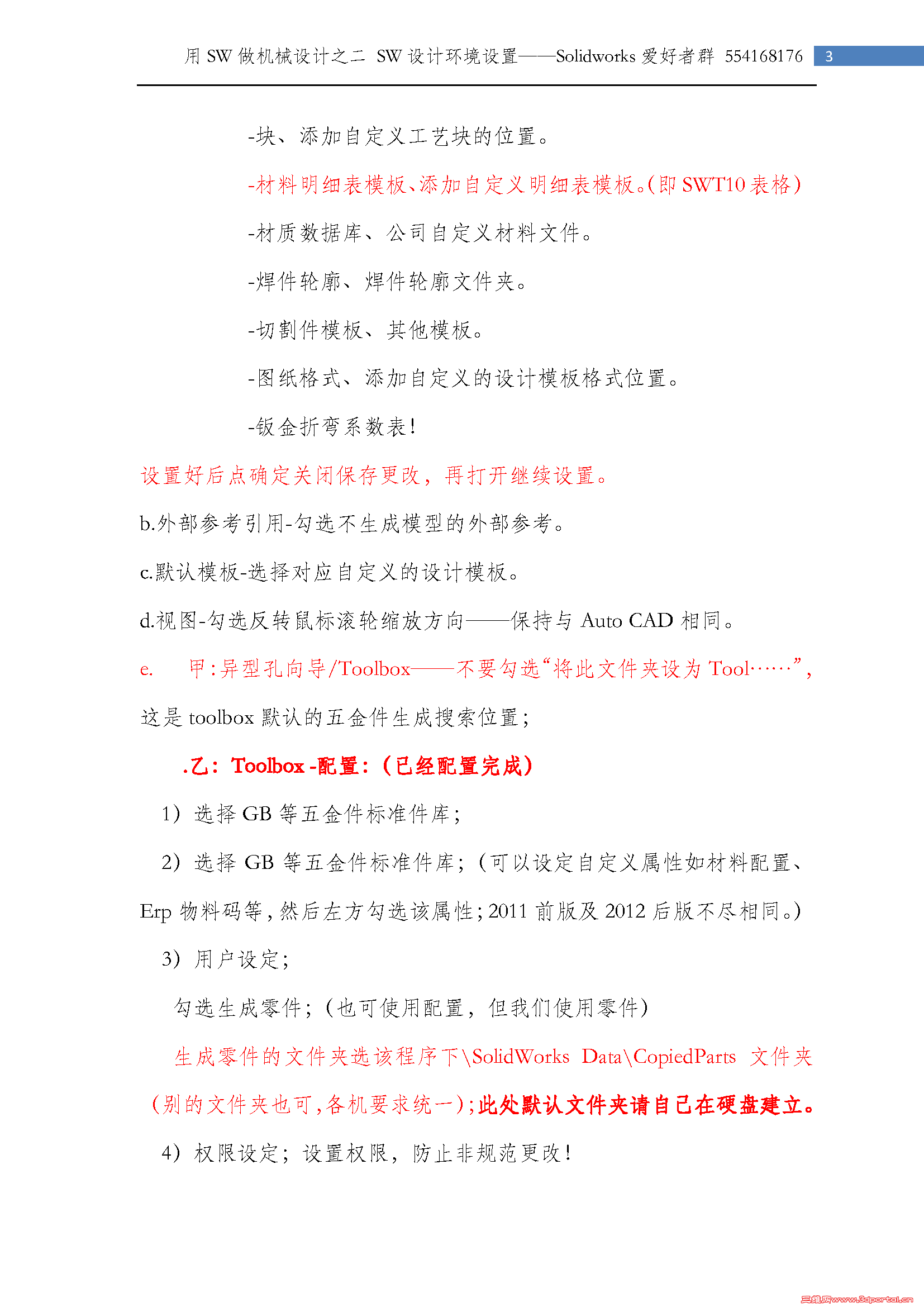

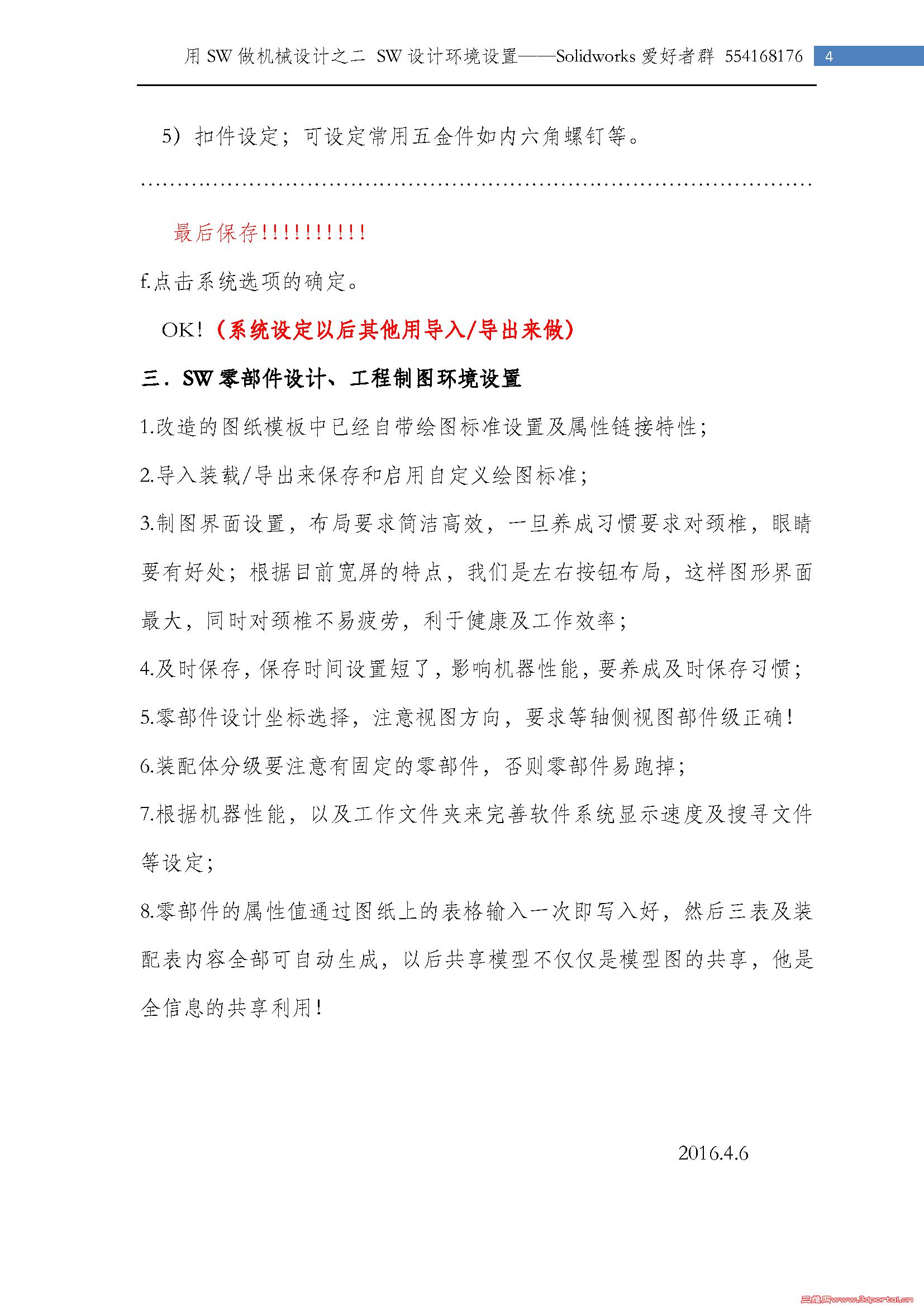

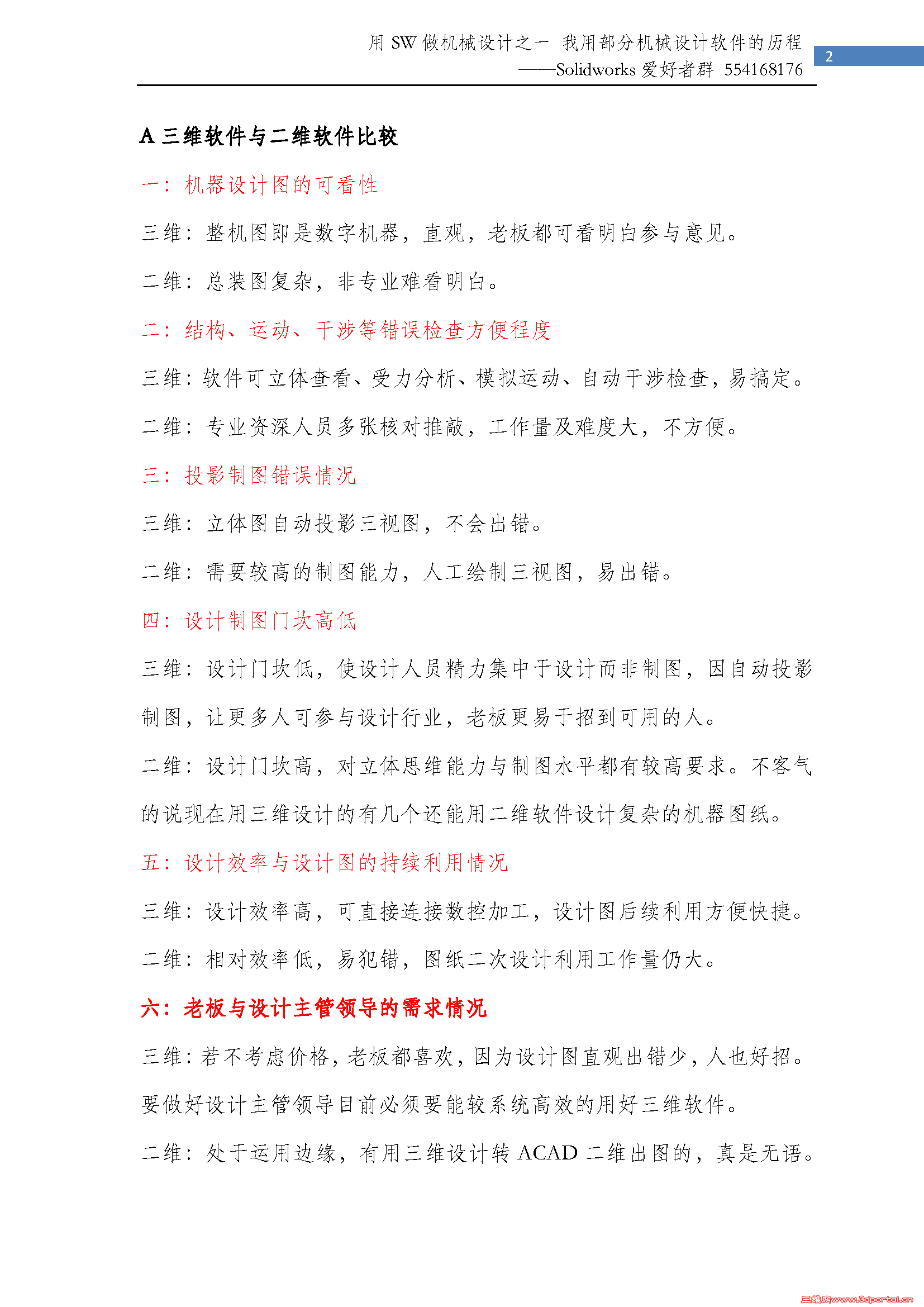

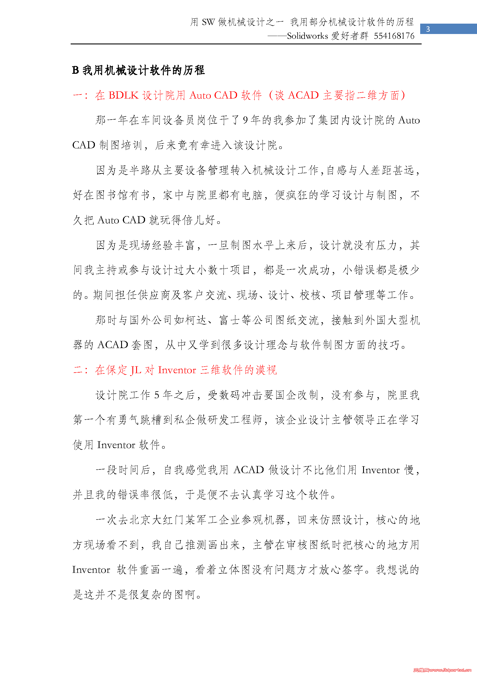

参考资料如下:: k& j$ h5 y# U. v8 m
$ ]+ X1 |3 w/ e% ]% y- \9 e1 J( @
