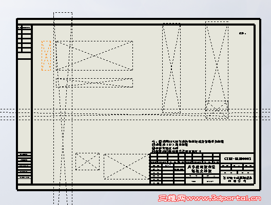

QQ截图20160426205919.png 画的工程图,原零件图都在,可是过一天再打开就这样,求师傅们解释帮助

原因有以下几个:
$ `% I+ S( v) v( K3 w8 ^1.是你的图形文件零件和工程图已经不在一个文件夹了。+ y( V, J7 [6 A( W  x) M
2.你的零件或是工程图名称改过了,链接不上。: C  r. ~2 O! v: i5 Y4 T1 f$ |
你看看是不是以上的两个原因。/ H, @/ P0 P3 G6 Z4 r4 v. n

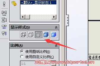

可以试下选中一个视图,然后在左侧更改一下显示样式,最后再改回原本的显示样式。不保证能行,但是之前遇到过这种问题,这么做成功过。
