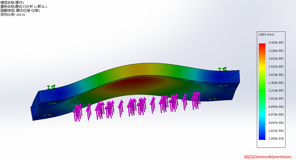

    如图,钢板由4条M20的内六角固定在支架上.
# e% V' H" |" m    钢板上均布4根油缸,每根油缸的作用力为2000Kg(四根油缸的作用力合计:8000Kg),每根油缸使用4条螺栓安装于方板上面。8 }! N, u, Z6 o5 T" J9 r/ n
    请帮忙计算一下:
1 Q2 {, w* c8 b         1、固定钢板的4条M20的内六角螺钉的强度够吗?
) d5 j! _& v, ?3 E4 U2 i& T# f         2、钢板的厚度为多少合适?(如果选用厚度25mm或30mm钢板,需要宽度最小为多少。)
; V$ C) @, c$ H            (500*200*30的钢板强度是否合适?)

钢板修改为500*200*30,谁帮校核一下。谢谢!

发表于 2016-5-4 13:53:27 | 显示全部楼层 来自: 中国广东广州
看看能行么

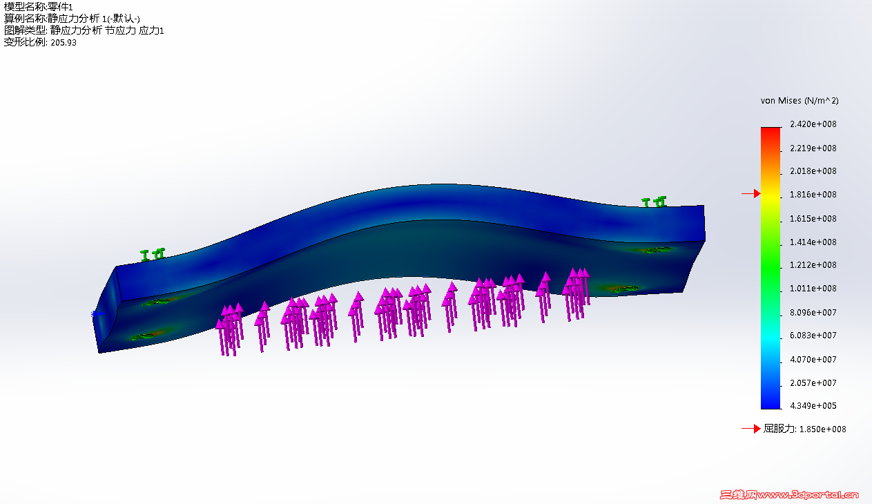

参与人数 1三维币 +10 收起 理由
9619 + 10 应助
发表于 2016-5-4 15:04:47 | 显示全部楼层 来自: 中国江苏常州
楼上的水平真高
4 L  N+ t. V' g; ]5 x1 ^. ?) B" S如果按照楼上的数据
1 S/ h' n6 B2 N7 s7 L" b考虑到疲劳极限
3 O) @$ H, J: c  Z8 c你的钢板是不够的
8 ]: E( X, C/ ?& q3 @# y) w而且确实需要加筋板+ w6 Q: x7 D8 @# M; y* q

! ?/ n) G% R7 {- g0 ~8 i原设计500*200*30的钢板,不知道是否合适。
/ D8 V, R2 T9 N, j0 V* W( {  E* }+ u' f. u5 D* A
油缸4根均布,每根油缸有四根螺栓固定,每根油缸安装面的钢板面有一个直径50的止口孔。
发表于 2016-5-4 20:09:09 | 显示全部楼层 来自: 中国河南焦作
建模分析的结果是钢板严重变形,图示就是变形情况的模拟结果
9619 + 5 灌水

发表于 2016-5-5 21:58:10 | 显示全部楼层 来自: 中国河南焦作
看变形情况,用钢板是不行了,要用柱状的才行

发表于 2016-5-15 08:54:06 | 显示全部楼层 来自: 中国陕西西安
刚度较差(即有变形),强度应该没问题,如对变形要求不高,可用钢板。! I9 ?3 R  Z2 X4 r
从16#分析结果看,最大变形为0.24mm。
plc + 2 应助

看到你的回贴,看懂了16#的第二图。3 L% t; Q8 R4 {" J, Z/ j
如果最大变形仅有0.24mm,就可以使用了。
3 _6 j! r* [* D  e由于学校里学习的强度校核计算忘得一干二净,客户需要一个这样的结构,不知道怎么计算。
1 l# |1 x) R: j2 Z. n" O谢谢大家的帮忙。
