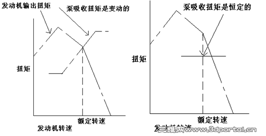

不同流量控制系统的扭矩特性比较如图1所示。负荷传感控制系统中,主泵吸收的扭矩是变动的。在额定功率点上,主泵按负荷压力的变化实时调整泵的排量(参看图1-a),因此主泵能够完全吸收发动机输出的扭矩。旁通流量控制和先导传感控制则因负荷压力变化时,主泵流量调整有一个滞后过程,主泵吸收的扭矩不变,而且为防止发动机超负荷失速,主泵在匹配工作点吸收的扭矩,设计时低于发动机额定转速下输出的扭矩,将损失大约5~8%的功率。
# W3 N9 ?; X5 t( M8 A4 U
640.png 6 ]1 W8 d0 o9 ^, z2 Y* W
(a)负荷传感系统             (b)其他流量控制系统
图1 发动机与主泵的功率匹配
6 @7 P: i9 b! p6 T+ }

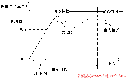

对于液压系统的流量控制,可用图2来分析系统控制过程的特性。控制量(流量)达到目标值的时间(响应时间)越短,动态响应就快;控制过程中超调量(控制偏差)越小,稳定时间就短。响应快、稳定时间短,就表明控制的动态特性好。; R8 P; m2 @1 ~5 s
7 T- K4 n; y4 a8 i2 n9 _系统稳定之后,流量的实际值与目标值之差就是稳态偏差。稳态偏差小,表明静态特性好,即系统稳定性好。
9 Q1 T3 b) Q1 }  p

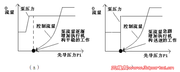

从泵控特性来看(图4),无论旁通流量控制(图4-a),还是先导传感控制(图4-b),控制压力Pi与与流量Q的关系曲线都是有坡度的,不像负荷传感控制中压差ΔP与流量Q的关系曲线那样陡变(图4-c)。因此,旁通流量控制和先导传感控制的超调量比负荷传感控制小(参看图3),动态特性比负荷传感控制好。3 W( d: i0 S, j& d
& U0 P/ l' f  u, L
图4 泵控特性的比较

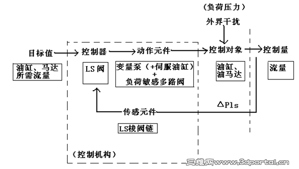

负荷传感控制系统具有较好的静态特性,是因为对流量采用了闭环控制,如图5所示。当负荷PLS增大,使发动机转速n下降时,主泵流量Q会减小,主控阀节流前的压力Pp随之减小。于是,压差ΔPLS(=Pp-PLS)将减小。主泵的LS阀调大主泵排量q,反之亦然。即使发动机转速下降或上升,泵流量Q(=n*q)都相对稳定在目标值左右,流量Q的调节过程与发动机的转速无关,也就是说,对于外界干扰(负荷变动),因负荷传感反馈信号ΔPLS的作用,负荷传感控制系统具有很好的稳定性,增大了系统的刚度。, X; l; Q! F4 }% B, w: s
! s' }7 v. A, J8 d5 O0 |) D* p
图5 负荷传感的闭环控制

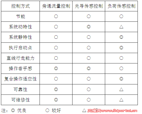

表1列出了三种流量控制方式的性能对比。4 O. ~( Z8 s; M5 S1 i$ U3 x. ?6 R
# m! A/ A. k' n1 S液压挖掘机制造厂商,在拟定液压系统的设计方案,确定流量控制方式时,会从整机的性价比出发,既有对三种控制方式性能指标的综合评价,也有对成本因素和销售价格的竞争分析。
  |9 b; W; b0 H0 w  c, F
: X1 b% Q; O9 J3 a* }同一主机厂的挖掘机,先后选择过不同的流量控制方式。例如,日立建机在1986年的UH系列上采用先导传感(P)控制(参看表1),1991年的EX-2系列采用负荷传感控制,1996年的EX-5系列采用旁通流量控制,2000年的ZX系列及以后的ZX-3系列又采用了先导传感(E/P)控制。神钢的SK系列则有先导传感(E/P)控制到旁通流量(E/N)控制,再到先导传感(E/P)控制的演变。小松从旁通流量控制转为负荷传感控制。利勃海尔的部分中型机则从负荷传感控制转为先导传感控制。
