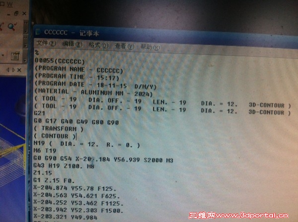

[求助] 怎么设置行号和刀具号一样请大神指点

后处理换刀前加一行
8 ~1 I/ t0 w( L9 p7 P) A$ O! }( dpbld, *n$, e$; Y# `" b1 b9 _6 q3 n. s9 B
 楼主| 发表于 2016-4-19 19:04:58 来自手机 | 显示全部楼层 来自: 中国福建泉州
lyd_2005 发表于 2016-4-19 16:47  后处理换刀前加一行  pbld, *n$, e$

先谢谢,晚上下班去试试
发表于 2016-4-19 19:22:21 | 显示全部楼层 来自: 中国江苏苏州
本帖最后由 iii_king 于 2016-4-19 19:40 编辑 5 K. h; y2 I& k# `+ K
; h4 h# c! o, |) F$ K, Y4 Z7 `fmt  "N" 21 fn! q( x7 C; t$ |4 u
fn=t$
7 s  A2 }+ h/ R+ rpbld,fn,e$希望能帮到你 大兄弟
