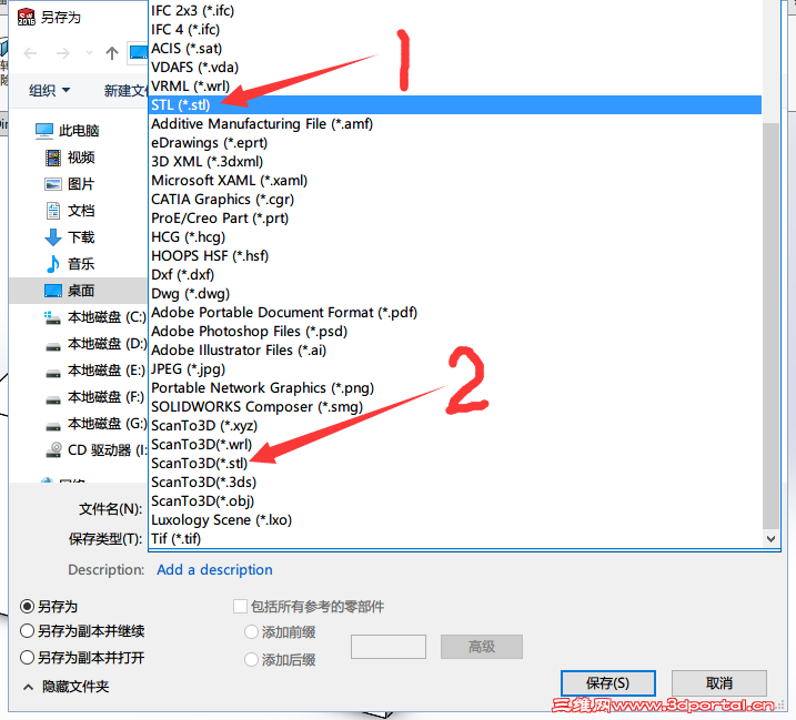

需要将三维模型运用到it行业,要保存成obj格式,各位大咖有没有什么高招

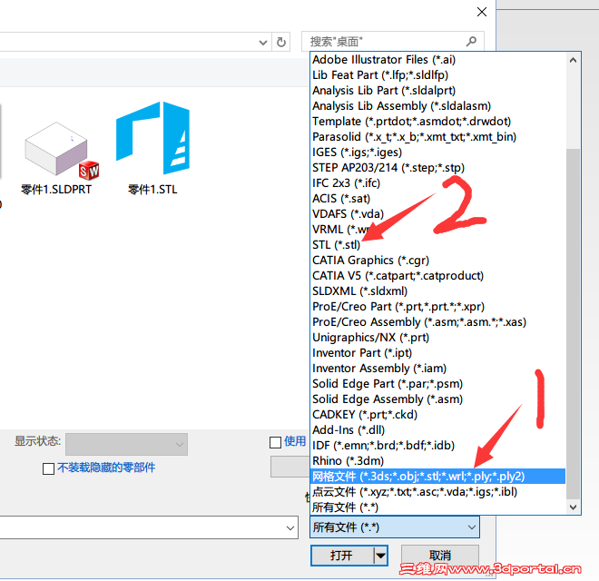

启动scanto3d插件,这个插件是solidworks自带的。
2 w9 J) ~- O7 a% s  a1 ]先将需要转换的模型文件另存为STL文件格式,然后在使用s ...
2 f5 I  w- X9 W4 C. y5 Q2 d随便画了个模型验证了一下,需要注意的是,在另存时不能选择下面的scanto3D(*stl),要选择上面的。下图中的1处:: D* {: I" m2 d) F; u8 N
QQ截图20160414142702.png 6 z( ]% E2 B" W6 a1 b

打开时,要选择下面的 网格文件,而不能选择上面的stl文件。下图中的1处:2 V2 F# |8 P9 n3 o, `. z9 P7 P
- G. L& H1 r0 v
5 i1 p( S' N, m; k3 T& n7 E; b" c$ p9 j! P( A+ E7 Y4 X8 A: t9 F
5 ^! _6 C- }* H$ d# N% u, ~否则会报错。  v5 ]* A: {: s, w+ |8 i
不靠谱的江静 + 3 应助

/ `5 b8 f) r2 ~3 M$ p这个我试过,将STL格式再保存成为OBJ时提示模型是空的,保存不成功

发表于 2016-4-18 14:46:14 | 显示全部楼层 来自: 中国安徽合肥
瓜瓜-Jenni 发表于 2016-4-18 14:36# Y& n; D9 m# U% d! u  W
这个我试过不行,STL格式再另存为obj时提示模型为空文档
7 U7 K; p3 S# ^/ ~3 K# Y2 t5 @可否把你要转换格式的模型上传一个上来,我试试。
9 H* [! k% V9 ~+ s正常的话,按6#的步骤不会不行的。
 楼主| 发表于 2016-4-23 08:56:23 | 显示全部楼层 来自: 中国贵州贵阳
我按6号的方法试了,可以的,谢谢大神
