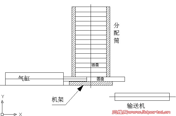

将φ20~φ30直径,厚度小于等于7.5mm的圆盘如何独立一个一个送到传送带上

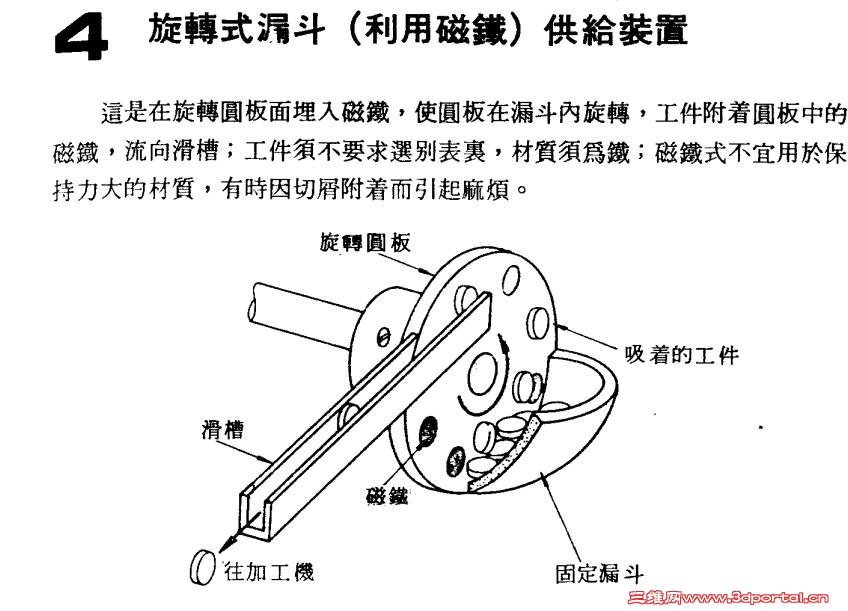

发表于 2016-4-14 14:09:49 | 显示全部楼层 来自: 中国辽宁抚顺
画了个原理示意图给你参考。

发表于 2016-4-14 16:22:52 | 显示全部楼层 来自: 中国江苏
高档点放个多连杆手臂,吸盘抓取

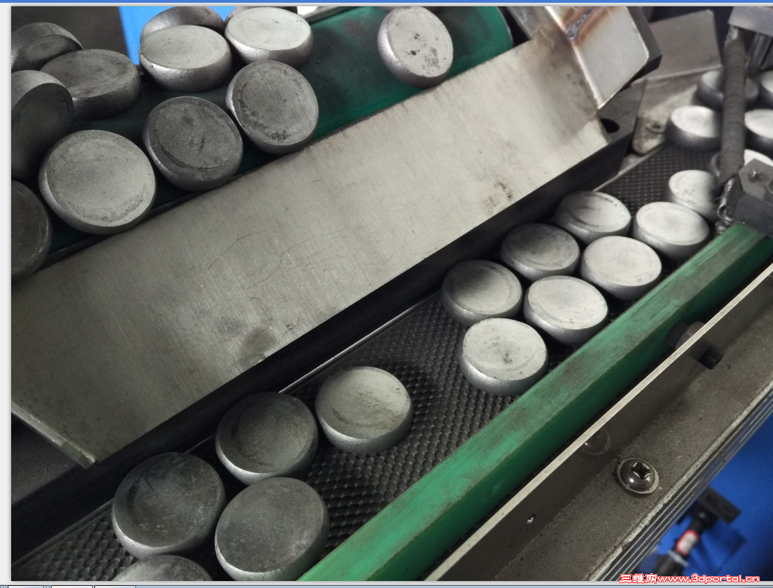

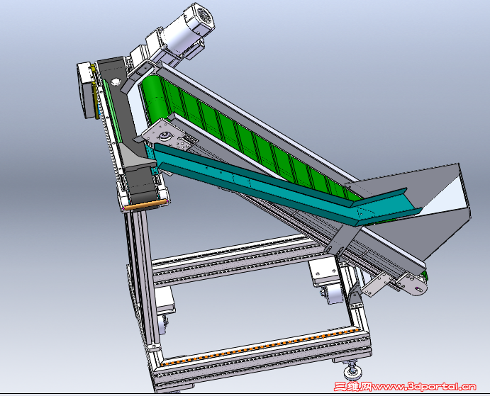

 楼主| 发表于 2016-4-18 15:18:12 | 显示全部楼层 来自: 中国贵州贵阳
这是原有的上料机构,料下来容易一堆的堆在输送带上
 楼主| 发表于 2016-4-18 15:20:39 | 显示全部楼层 来自: 中国贵州贵阳
现在是想要在爬坡皮带上下来时,想办法时圆盘一个个分开落到水平输送的皮带上
发表于 2016-4-18 16:37:22 | 显示全部楼层 来自: 中国广东广州
- ^+ h9 [2 n& j, m8 x5 b
6 M+ {# |9 Y. S1 S- u+ H可以将爬坡出料口的横挡板与圆盘相切的边做成倾斜的(倾斜方向与料前进方向相同),圆盘就会自动滚下来。  G  }% X# b7 f+ m/ b. x
仅供参考。

 楼主| 发表于 2016-4-21 13:27:41 | 显示全部楼层 来自: 中国贵州贵阳
tangcarlos3d 发表于 2016-4-18 16:37* x! \. U; H6 T8 t1 r
可以将爬坡出料口的横挡板与圆盘相切的边做成倾斜的(倾斜方向与料前进方向相同),圆盘就会自动滚下来。; {# X( ~* C% `1 j& n
+ m4 a/ d0 S6 l4 c7 e; W
嗯,现在是按这种在画

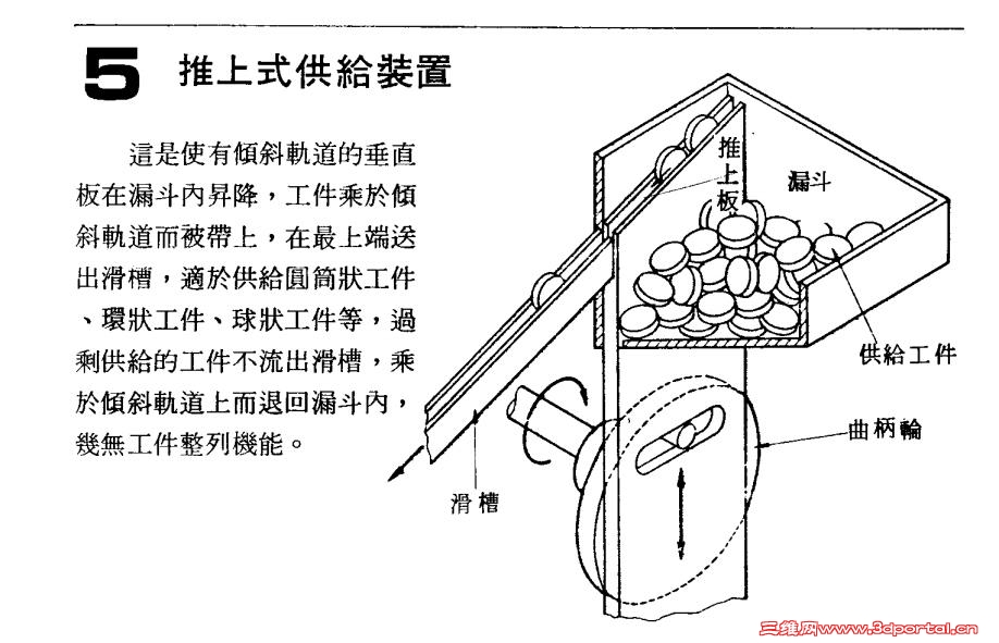

发表于 2016-4-28 14:03:05 | 显示全部楼层 来自: 中国浙江宁波
也可以像这样 整理圆片; Y0 s0 O1 y0 g! U" p  g

 楼主| 发表于 2016-5-6 11:35:49 | 显示全部楼层 来自: 中国贵州贵阳
yyejj 发表于 2016-4-28 14:03
# [2 X: C5 p8 ~" |. ?也可以像这样 整理圆片
; p$ J$ j7 @/ t
多谢大神,现在做得比较类似推上式供给装置的那种结构
