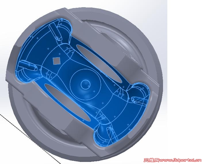

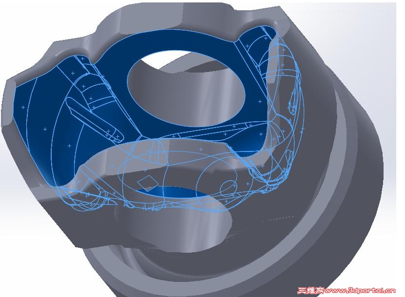

附上两个截图,如何把图片上蓝色区域转成实体抽芯,谢谢!

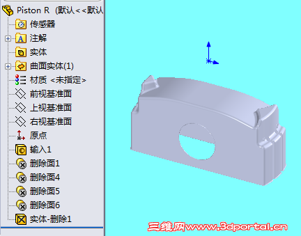

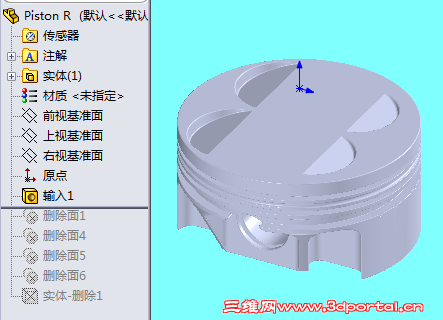

还可以使用删除面大法,把外壳去掉,剩下需要的面,再倒一下格式,比如这个:
# x1 w, H% Q. y. _9 A8 k7 a; S1 O6 V4 g2 [4 ~
Image 1.png 1 z" h( i7 J4 g  [+ ^" v0 Q6 x
Image 2.png : o/ O2 w" {  c: d4 D& @% h
5 P0 N% r; M/ O( d3 {4 ? Piston R.rar (1.47 MB, 下载次数: 11)

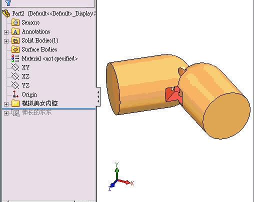

本来早前就想回答。/ B$ k; R: M3 Z' J/ S' B6 J
但看到楼主的头像,并且在问这样的问题,实在尴尬。
/ S+ r/ D: d( ^- ?$ B$ t. e
% j! Y3 z! p& D9 ^5 a+ n/ y0 j& B$ b还是回答一下吧,希望不会引来遐想。
; L, [# B6 p9 I. }1 K
/ F+ @0 g+ ^1 v0 Y4 a做法是:随意画个草图,伸长到能插入内腔的体内,即可完事。(附上动画)
: V8 S3 `- I' i7 V0 L mm.gif ! a* R+ h4 F1 a& _, }
