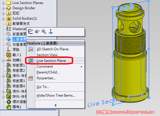

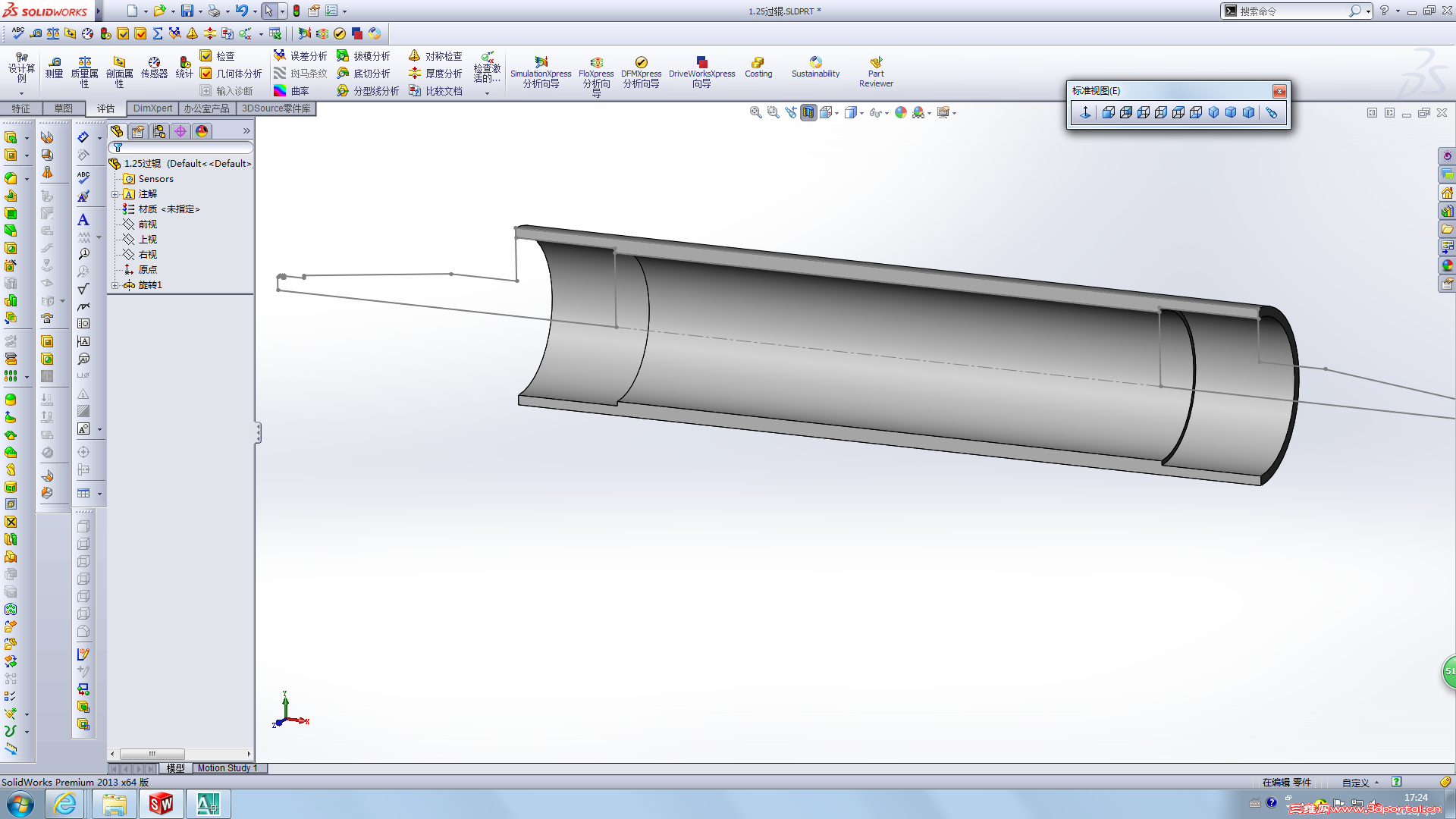

请问我的零件剖切后怎样才能看到剖面线?剖面线是不是只有在工程图中才有显示?0 u8 X: ~: ]4 Z, X

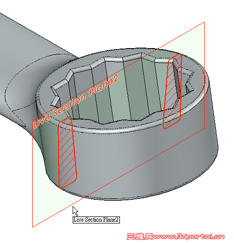

大鹿 发表于 2016-4-9 21:59( W* A4 k% @, ~
這是啥呀?
5 L, r5 T: i: k1 p好一招活动剖切面,学习了。
发表于 2016-4-18 08:17:43 | 显示全部楼层 来自: 中国江苏镇江
7 o4 t9 q& V: x6 q' I這是啥呀?
+ Z: c6 w) `" J# i: o. b( h$ s这是咋弄的啊
发表于 2016-4-18 08:55:52 | 显示全部楼层 来自: 中国台湾
抒怀新 发表于 2016-4-18 08:17
  @6 f3 B3 s) q  Z- G# f( [这是咋弄的啊
* R; _: S  G2 q 11.png
