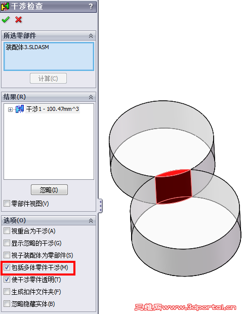

发表于 2016-4-9 21:55:13 | 显示全部楼层 来自: 中国香港
n年前的版本已經有了
2 t2 R9 B) J; V5 J4 Z% z$ h

发表于 2016-5-14 10:26:51 | 显示全部楼层 来自: 中国香港
怎麼一大堆淫越說越亂?
& L4 D; X: Z" R* w$ a9 P' P3 m
* ]" d7 x& E+ e* D' l0 J6 f只要臨時建立空白的裝配,插入整個了多實體零件(不是分拆零件呀!),就可以檢查了。

发表于 2016-5-14 13:49:50 | 显示全部楼层 来自: 中国广东肇庆
- u- O4 r; q* G/ V, f
大鹿 发表于 2016-5-14 10:261 |: s7 s, D& M, E" m4 T0 R$ r" K
怎麼一大堆淫越說越亂?- F) e. v* s2 d: i/ z7 M! ?3 h
, \! V. j$ j% R$ S7 }$ d只要臨時建立空白的裝配,插入整個了多實體零件(不是分拆零件呀!),就可以檢 ...
/ f& L# t+ w1 R' I3 r& r1 S* x大鹿哥的方法妙,非常感谢!. v4 Q& p! |7 d/ q/ x) ]1 ^# u6 M, x

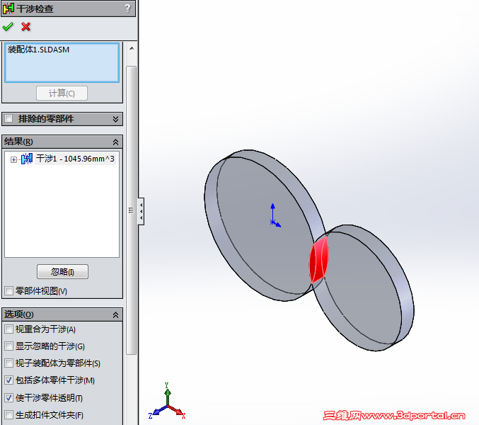

发表于 2016-5-14 16:48:24 | 显示全部楼层 来自: 中国江苏镇江
0 c; H" F7 l6 Y. X怎麼一大堆淫越說越亂?# n6 [# K; M! _1 b5 B
$ m3 s  Z3 ^" M9 q0 }9 W
: n  P+ l: F2 D# t$ ]
向鹿哥学习:
0 R# P; c  e$ c8 L# Z QQ截图20160514164200.png 1 t8 J3 \8 ~- b& K1 U

发表于 2023-11-28 14:36:10 | 显示全部楼层 来自: 中国台湾
時隔多年,零件中就可以直接檢查干涉了
! }- A( N5 g0 h& W& {+ c  R! H
; Q: T' \2 l- ~% `% H$ x. ~7 X 2023112805.PNG
