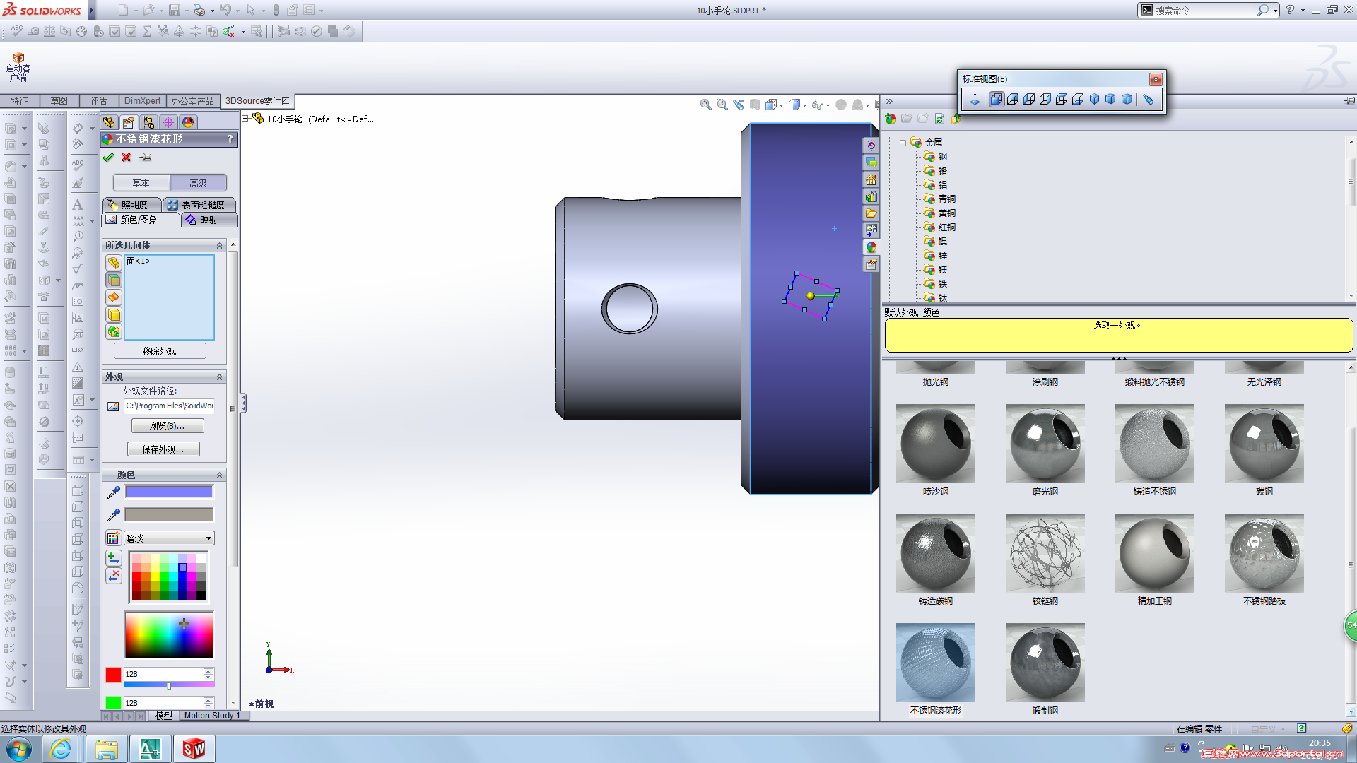

' Y& h3 _' k- `$ R请问在solidworks2013里是否有滚花的功能?为什么我明明选了面和“不锈钢”滚花效果,却显示不出来呢?' Y5 c, H: F- }7 [) N

寂静天花板 发表于 2016-4-5 20:48  ?% k1 e% G* ?" i- W/ E6 ?8 T
你只有开启了realview效果,才会直接看到滚花,否则只能在渲染模式下看到滚花效果

请SW2013的realview在哪里?怎么打开?

guanfaping001 发表于 2016-4-5 21:39
8 P* n$ E& \* w! L5 c: E请SW2013的realview在哪里?怎么打开?
8 T/ `! A0 m0 H8 Q4 Y
请用搜索查询realview

阿帕奇 发表于 2016-4-5 22:51
. X4 n  ?5 k4 }# z$ h. J请用搜索查询realview
