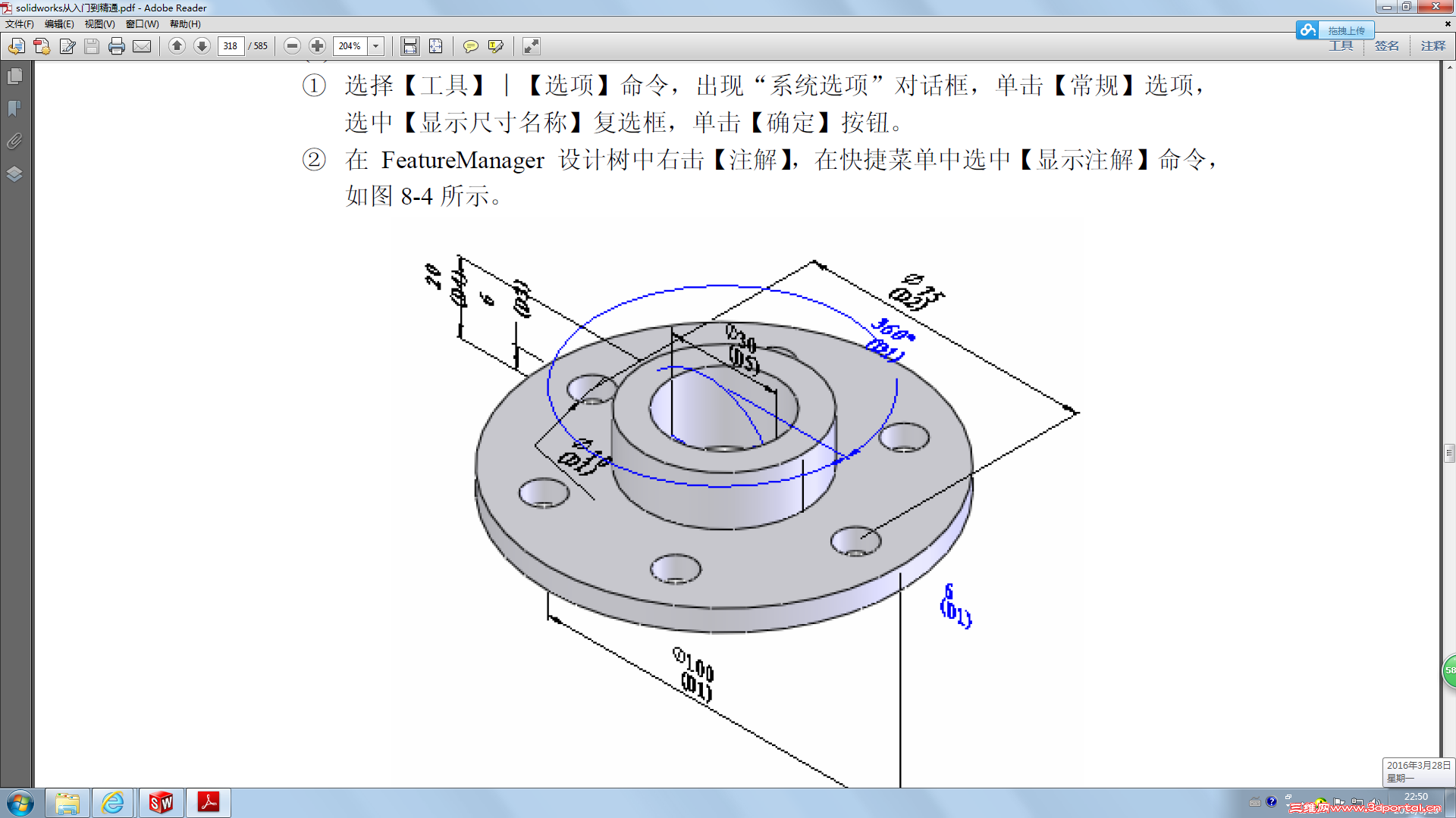

请教各位,实体上的尺寸注解怎样弄出?谢谢!

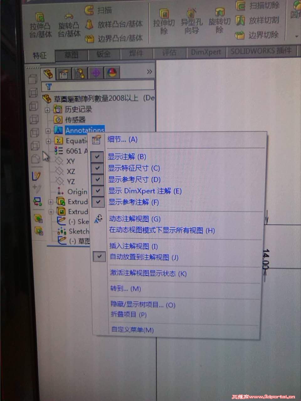

右键,打勾

谢谢!我看到我的SW里“显示注解”已勾选,但实体又没有显示尺寸,所以就没有继续反显示特征尺寸勾来试试。
