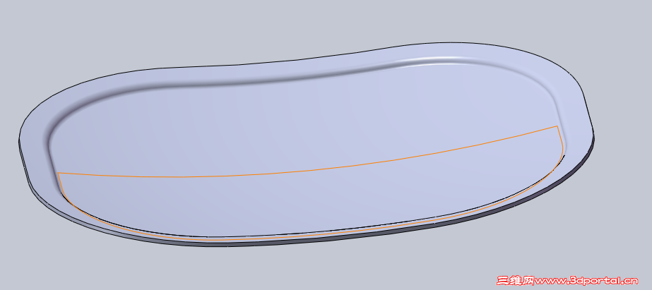

请教各位大佬们,如何在图中所示的不规则曲面的边缘均匀地打孔,且打孔方向垂直于曲面,

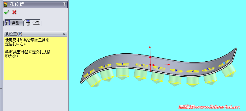

用异形孔,选好规格后点位置,然后再点3D草图,跟着把孔放在曲面上,孔会自动垂直的。

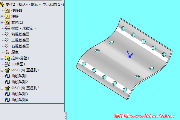

要均匀排列就是用 到曲线阵列,传个图给你看看。
, o* Y& T0 r( d# _9 z) I4 |3 B+ x7 A Snap1.png   F7 ~0 p, L7 ]$ A
' |" A, j( d5 r' ]* S+ ^9 x! w2012* B' }1 T1 F6 p; g9 K1 B) N( X& h9 q
零件2.rar (188.82 KB, 下载次数: 23)
goto3d + 3 应助

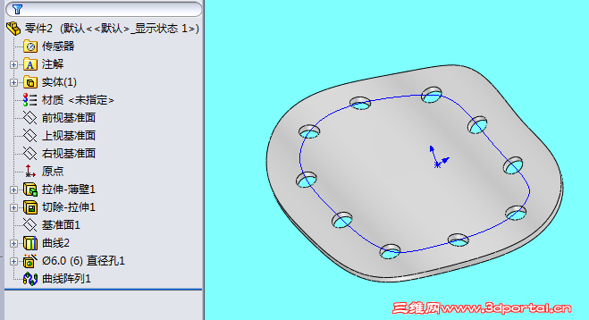

发表于 2016-3-30 18:17:22 | 显示全部楼层 来自: 中国广东肇庆
我相信孔的位置必定是有尺寸要求的,所以是可以定位的。6 _' V, i+ j: T+ t1 F: \
再传文件供你参考- n7 Y" E" r3 M
  q* h) S0 P" l6 N! L- `) a
6 j+ v/ F: X- |: R7 k- S 零件2.rar (205 KB, 下载次数: 10)

+ g6 c# W. U: ^7 P9 ~' M朋友你好,谢谢你的解答,我也把我的模型传上去再帮我看一下,
3 plate.rar
398.12 KB, 下载次数: 18

谢谢大家的关注,由于前段时间在忙别的事情所以也一直没到论坛来,目前找到的一个方法也是比较麻烦的方法,就是先画一条孔所在的圆周曲线,然后对这个曲线进行等分画点,接着以每个等分点为基础建基准轴和基准面,最后在基准面上面进行打孔就可以了。这是目前找到的一种方法,应该还有比较简单的方法。
