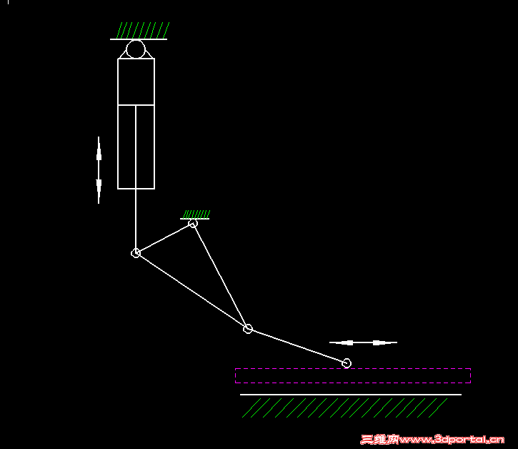

想设计一个刮刀的结构,要求刮刀在水平面上往复运动,有类似的结构吗?

往复的机构多如牛毛。

你去看看牛头刨床吧  g  h& y. v& j6 y7 F$ X& F
就是个往复的刮刀机构

把手工电刨装上行走机构应该可以。根据你的要求应该有刮削的功能,所以出这个方案。电刨床要工件移动,不符合你的要求。给你参考。

利用凸轮进行往复运动。

我是做液压的,所以比较喜欢用油缸驱动的

最简单, 曲柄摇杆机构的 变形机构, 滑块往复机构 就是刮刀了, 牛头刨床 也是这样的机构

滚珠丝杠也可以做往 复运运的呀,最简单的当属楼上说的气缸来液压缸了,本身就是往复的。
