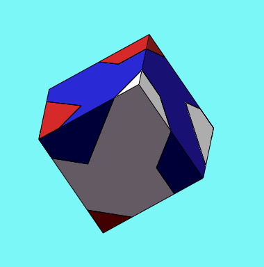

发表于 2016-3-22 17:36:00 | 显示全部楼层 |阅读模式 来自: 中国广东肇庆
安装
主题分类用于问题归类:
本帖最后由 keilei001 于 2016-3-22 17:37 编辑 1 S( m0 x: J* Z7 E$ E7 r5 G' \/ k
; Z3 O7 N3 T$ x" v

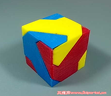

在老马的帖子中看到这个,很巧妙但感觉不是3等分。/ M$ ^$ X* ?/ |
如图3个中的单个模型又该怎样画?我完全没有头绪,期待各位出手。5 B9 S3 l0 ^: |; U: `/ \, r8 j: w
1 |" a0 [7 Z: Z3 o2 E  _3 J" t9 a
可拆解等态螺旋波卯榫立方体.gif 0 M8 o( m4 a, Y1 U

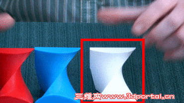

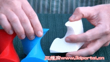

& J9 M. L5 [! o0 _暂时不讨论是否可以3等分,想先和梁大讨论一下图中红框的单个零件怎样建模。
9 y# w& k" X4 y. K+ |' e) Q5 `4 k. {/ z3 `* \0 M# y
可拆解等态螺旋波卯榫立方体_p035.png . Y+ }4 p* H) Q
可拆解等态螺旋波卯榫立方体_p055.jpg 9 t+ q0 ^) q2 e: A+ o

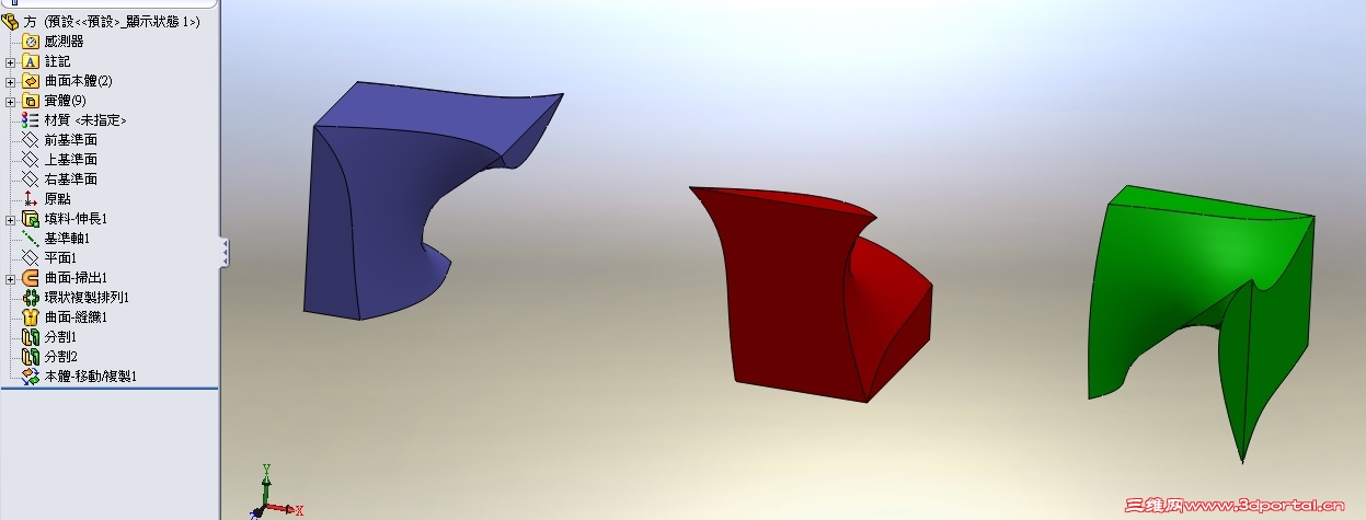

发表于 2016-3-22 20:44:42 | 显示全部楼层 来自: 中国台湾
! B, ?7 n. y) o' M' b8 N 未命名2.jpg # t, V' H+ D  z" a2 f6 I
方.rar (382.49 KB, 下载次数: 46)

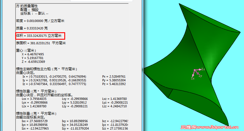

 楼主| 发表于 2016-3-22 21:23:13 | 显示全部楼层 来自: 中国广东肇庆
本帖最后由 keilei001 于 2016-3-23 02:58 编辑 ) q& F' N, r' [4 S" ^  s; k" |
ryouss 发表于 2016-3-22 19:40
. r; Y) T: h. i$ e. ^+ r) M不了解意思
9 y( X/ [3 _, t4 n* v. |, e# O, N6 Y6 A5 ?8 ^
是要讓單獨的零件做動畫嗎

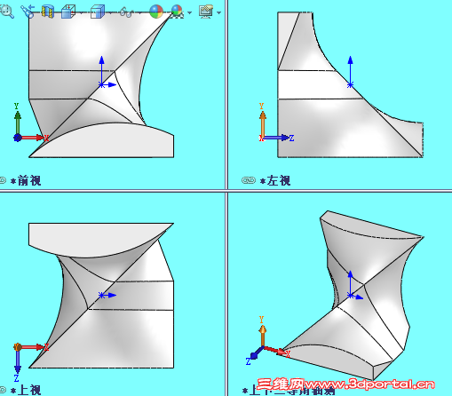

7 k) J. \: l  J/ o, u: H/ U3 G用曲面画了个,觉得形状和原图出入比较大,请梁大和冰大看看。: v; D1 |, g7 ]& j& m

; }* E8 |) ]3 C9 z' K6 o- K5 k也真厲害,沒有最起碼的三視圖也能畫出

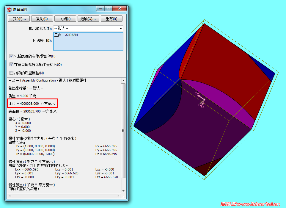

 楼主| 发表于 2016-3-22 23:28:21 | 显示全部楼层 来自: 中国广东肇庆
& y* V0 R. J( i( i' E- @: L' F1 Z
ryouss 发表于 2016-3-22 22:02$ I  l! M$ a! p2 B4 P$ h9 a6 X
也真厲害,沒有最起碼的三視圖也能畫出
3 B; A# `  v# ~8 \* X0 w: _
6#的第二张图可以说是三视图了。- g: Y: F0 d+ B0 _# F+ [1 q% r
装配了一下,合是合起来了,但查看质量特性的数值,显然是不对的。
" Q- D, h, ?8 o/ `' [( }暂时想不出来是哪个部位多了,也不知和形状、尺寸是否有关。
3 g1 z% @) H& t' Z+ w6 r- C要去掉那个做参考的立方体,重画一下看看哪里出问题。1 B, s% P! ]7 E: Y, y/ x: U' g% g
Snap1.png " O0 [. J/ H' S+ ?8 @9 r
* d4 j; e! z! r" w! W$ u; A
% z0 o5 I2 u5 m6 U) U" G# {

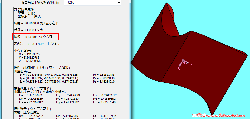

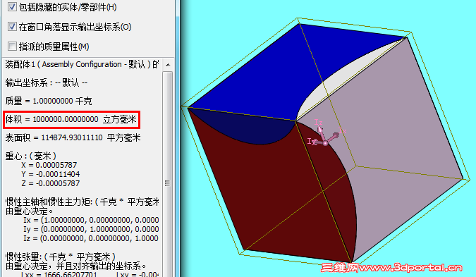

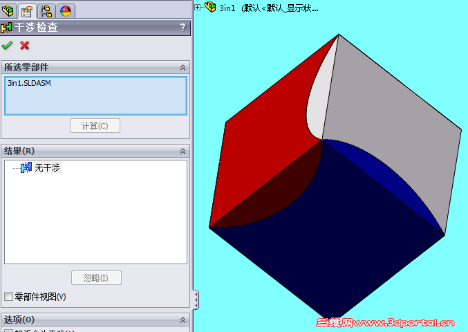

 楼主| 发表于 2016-3-23 00:36:29 | 显示全部楼层 来自: 中国广东肇庆
  Y+ o, R/ E6 J' R9 j: x: Q* u/ |4 T. P% r7 `

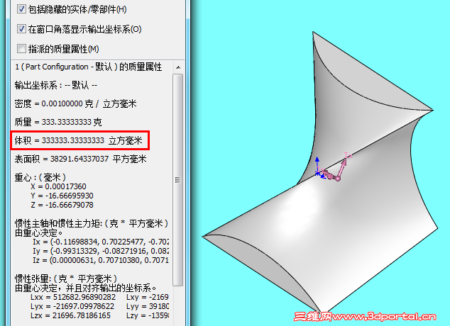

终于可以精确3等分(正方体边长为100)。5 Z# G0 T# R  A% C5 s
不知道3等分是否还存在其他的解。
) G) g. l% V9 \" x3 q Snap4.png 6 Q5 _* A9 Q# g7 _7 x# [

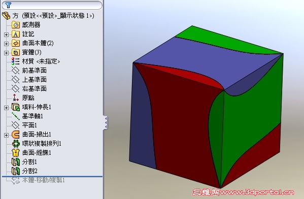

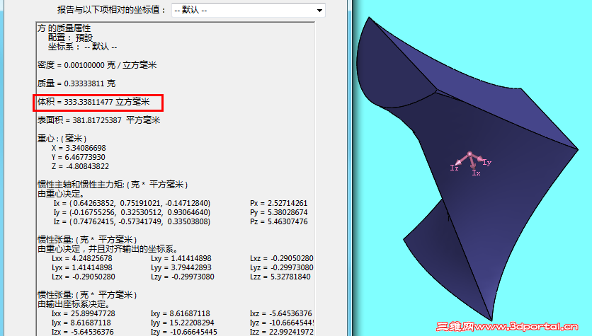

 楼主| 发表于 2016-3-23 03:27:40 | 显示全部楼层 来自: 中国广东肇庆
冰大的也是个好方法,但3个实体的体积不一致。

6 [6 C3 a3 |% ?( n0 R: A多谢梁大提供资料,看来3等分有无数解,我有时间再练习一下。
