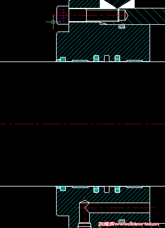

换了弹性好一些的斯特封O型圈,也增加了排油孔,可活塞杆还是带油。导向套明显被侵湿,几乎成滴。

公差配合是否合适?
) c) M2 W! E& w2 U- x表面粗糙度是否合适?
% k* a% W$ E  L2 J! a3 T活塞杆表面是否镀铬,直线度是否达标都是可能影响的因素

侧向力是否过大?导向带是不是太少

! l5 y+ R, n5 m# ^/ ~3 B$ J# Q( T可能有侧向力大的因素,斯特封O型圈压缩有点偏

; _, y" ^+ V5 o: z2 t. C2 C多加一道导向带吧

斯特封密封效果本来就不好。1 Q" F7 b2 o9 J9 ~: ?- I
9 F0 m+ G/ V" T, l; G
但你这个也太严重了。# {  F& I% F+ y' Y2 ^4 \! O

% {* d) x( }+ f& |; R  H# YO型圈工作状态就是被压缩的,
% k7 @. h# i* |" a; i* MO型圈变形是质量问题。

出问题的是我们厂自己生产的密封圈,目前还是摸索阶段。现在换了外厂的密封,泄露问题解决,但出了个新问题,活塞杆退回的时候有噪音,

把你的导向套的密封结构上传看看。
 楼主| 发表于 2016-3-30 15:57:33 | 显示全部楼层 来自: 中国山东德州
导向套密封结构上传,请大家指点。外购的密封效果太好了,活塞杆没有润滑造成的噪音

两个导向带移至密封圈的右边试试。
. x) x6 O6 v, i$ Z7 `我们设计油缸时尽可能的把导向带设计在密封的里面。0 p2 F9 w( N1 {# K: W8 r* x

为什么那么多的斯特封呢,有杆腔通油压强大吗,不大的话用Yxd就可以了,斯特封在压强比较高的情况下效果好些,在比较低的情况下还是建议Y圈。还有,你都给出图来了,为什么不把公差尺寸一起标示出来,大家一起探讨呢

. E* v4 Z" |5 t. a+ Q: O  k两道斯特封,车三道沟槽是为防止有一处出现砂眼造成泄露。低压腔压力5MPa至7/8MPa

活塞杆用Y圈蜜蜂效果会好一些

O形圈密封大多数情况下有问题是
  _  C8 j  b  b! C" Y# h槽的尺寸、公差和O圈的选型问题/ C, ^, {3 l5 m
全部按照手册选型不一定是明智的9 e/ C' t; U0 [; B
可以小一号选型。
