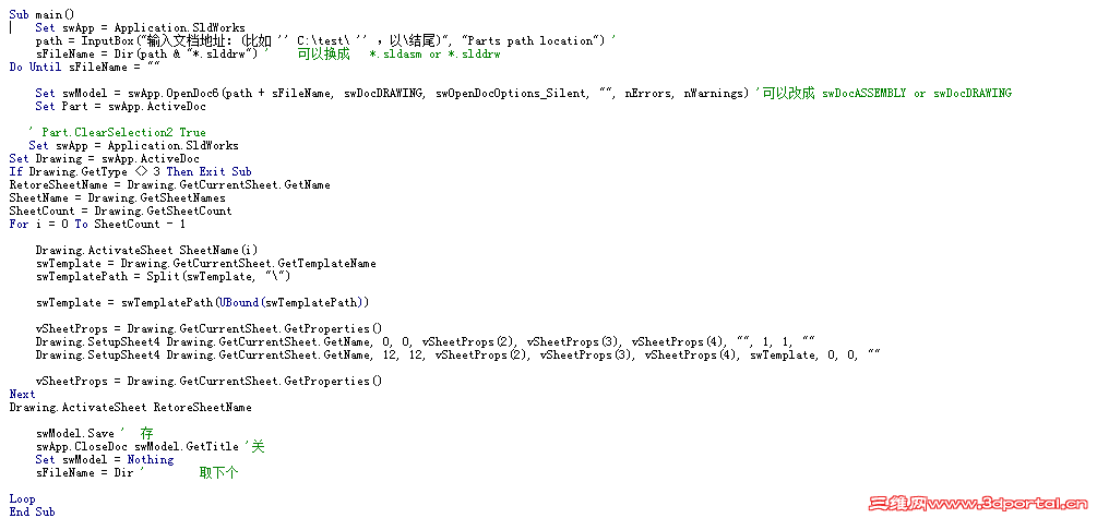

如何用宏批量更改图纸格式

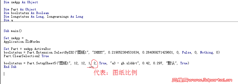

目前已知setupsheet5参数表示 ,表示图纸比例。$ K' C' Y1 R9 x0 s* m; F4 C
我想只改图纸格式。不修改比例$ x7 w! Z9 K7 ~

# d- c7 w8 U7 o2 ]2 g  X& w! n7 G比例多少直接鍵入就是
1 t4 `; K6 N9 {, z( `
- y! S1 ^4 o: A- y若要用變數,就設個變數名稱如   Scale_  =2
$ _( z# C* G' f0 h- c; b, `% s4 _, i) m
( n+ j; {% J& y& m% W如下修正為:
! S! L3 B9 f4 E& g5 vboolstatus =Part.SetupSheet5("圖紙1", 12, 12, 1, Scale_, True, "a3-gb.slddrt", 0.42, 0.297, "默認", True)

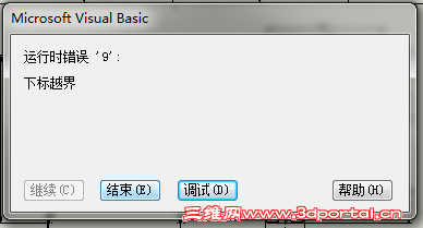

3 A& w1 K: M+ C: S可以运行,不知道怎么替换 我电脑内A3格式("a3 - gb.slddrt")- [1 `9 K# H4 X" v/ a( E
没有地方填写,一填写就出错
发表于 2016-3-22 10:09:47 | 显示全部楼层 来自: 中国广东佛山
用迈迪设计宝2016试试,免费软件,里面有替换模板功能

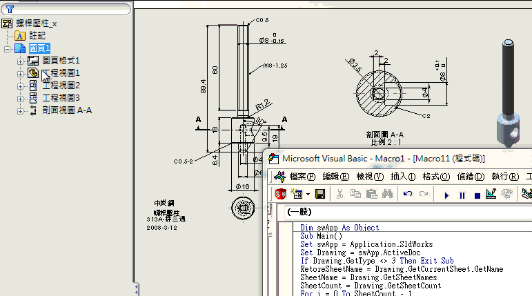

发表于 2016-3-22 13:16:13 | 显示全部楼层 来自: 中国浙江嘉兴
大鹿 发表于 2016-3-21 23:28
% o9 e0 W% D1 n+ L6 [  Q! u在台灣玩家論壇撿回來的,參考用吧。
- q2 M, Z5 `0 `  c; o2 C
謝謝分享,2012sp4執行正常.
) ?1 L( \( i+ O$ c9 b6 p4 m& V' u2 g6 r6 x- {+ h
就是當圖頁比例和實際作圖比例不一致時,標題欄是顯示為圖頁比例,' a; R0 ]+ u$ r2 }) k4 q
一般這種情況,個人習慣標示比例是會依據實際作圖比例.

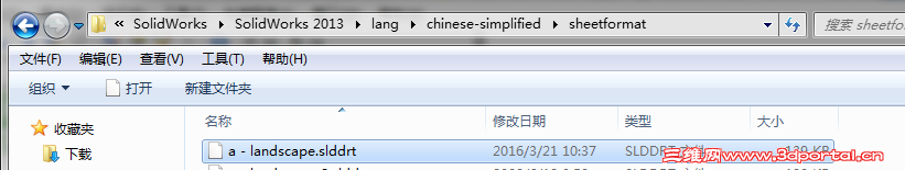

% E+ |* f! r0 \! Y: R我用“a3-gb.slddrt"覆盖了原先的“a - landscape.slddrt”,测试成功了7 Y" g9 M% e9 M- m; |0 D* @0 S

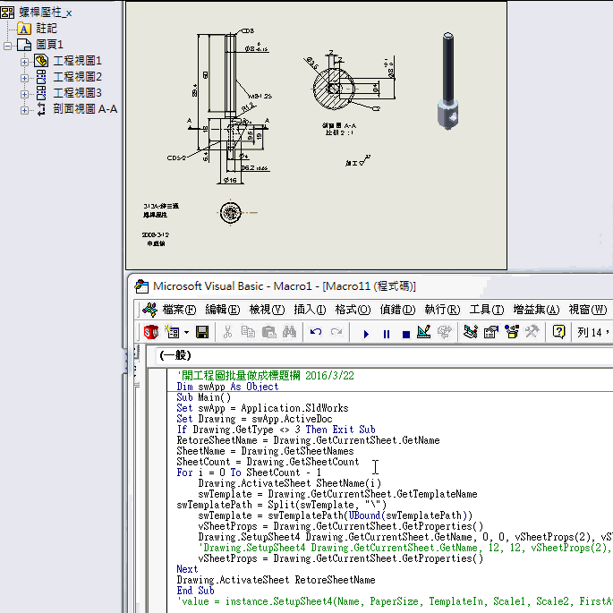

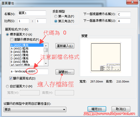

发表于 2016-3-22 17:40:02 | 显示全部楼层 来自: 中国浙江嘉兴
本帖最后由 ryouss 于 2016-3-23 11:39 编辑 ) l  r6 L6 h+ t1 h
* s8 ]% L: `7 j! k) R% ]
如8# 若是圖紙格式是使用者自訂的,自訂的工程圖副檔名須為 .slddrt  並存入圖頁格式的內定路徑 ,並修改檔名為該有的對應識別碼號,
& I" R7 ~0 p$ o3 y2 _" S總之就是要騙騙 SW 了.% P! N. k, d6 f* J3 _5 s
) F* z* `5 t. R2 t8 s7 a
Drawing.SetupSheet4 Drawing.GetCurrentSheet.GetName, 0, 0, vSheetProps(2), vSheetProps(3), vSheetProps(4), "", 1, 1, ""
) Y( b# y$ o' u. M  Q9 }如上紅色就是呼叫圖紙格式的識別碼號
- O, F% C( S6 H9 `5 h+ X8 A) O& O4 A# a. B' s
以上是稍微深入了解,有誤尚請指導!* j* `7 {) v4 ^% M1 x( d7 X

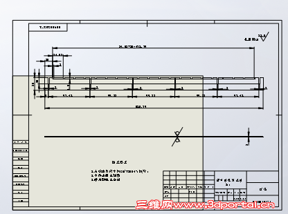

 楼主| 发表于 2016-4-19 16:28:36 | 显示全部楼层 来自: 中国安徽蚌埠
9 q2 P8 l1 Y3 [$ E
天睿 发表于 2016-4-19 12:158 q; S* Q" _# a
你编辑宏,把比例数值改为0,替换图纸时就不会改变原来比例的了
; j6 N; s" g  ~8 X
& G; o# w+ O9 w& ?3 n; J$ o1 p比例改为0,有是好的,有时变成这样) a+ A$ k% P+ o0 B0 B7 Y! {
( z! e1 [+ R8 o* }$ @9 [! X* O# z
打印出来只有半截
5 a, c8 D2 Q& X: t$ J2 Q$ v* }7 l8 Q2 Y0 D, G8 B1 T7 Y6 D4 J
% L' C8 L6 `8 \% V
发表于 2016-4-20 12:21:32 | 显示全部楼层 来自: 中国江苏苏州
jinqin11 发表于 2016-4-19 16:28
$ ^. ^0 _. ]* U) ^比例改为0,有是好的,有时变成这样, B$ n+ m4 m2 A3 U- S+ n9 K  c
8 Z8 g, V5 Z; k! B6 d+ s打印出来只有半截
* ^  V  [. @1 t1 f5 F! K+ U$ JA4和A3的要分开运行宏
 楼主| 发表于 2016-4-20 12:49:06 | 显示全部楼层 来自: 中国安徽蚌埠
天睿 发表于 2016-4-20 12:211 I" a1 I8 a2 F( T2 |
A4和A3的要分开运行宏
# [. [; P: ^0 U+ {
我图纸里有A3和A4,用什么语句可以判断?
