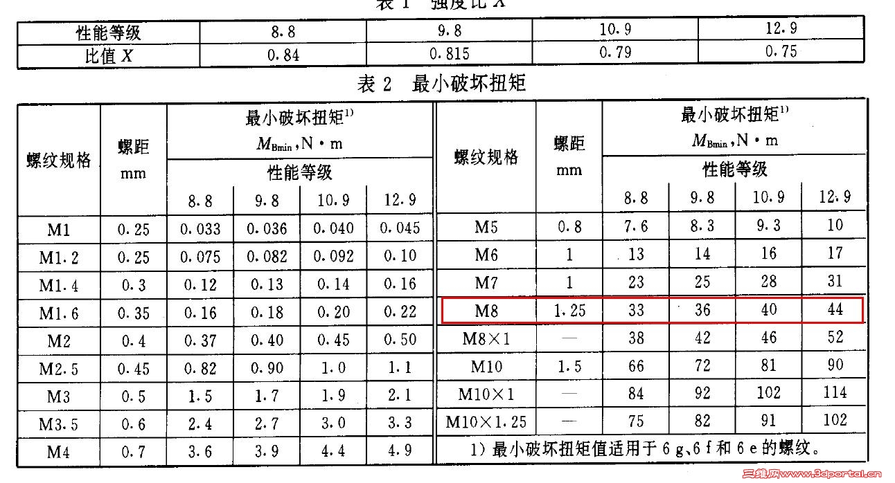

螺钉拧紧力矩JB/T 5994-1992中标准规定螺钉拧紧力矩值
% @7 V  |) I7 T5 f! X螺钉最小破坏力矩GB 3098-13中规定了最小破坏扭矩值7 r0 y0 H3 B' u, E4 B3 U' W- ^
两份表中,M8 12.9级螺钉,表中规定拧紧力矩值为37~50Nm,而最小破坏力矩表中值为44Nm,即44Nm螺钉即会断,为何螺钉拧紧力矩值可以规定到50Nm,不是很明白,求解。

一表为扳手拧紧力矩;二表为螺纹被破坏力矩。

 楼主| 发表于 2016-3-19 14:06:45 | 显示全部楼层 来自: 中国广东佛山
shifeng18 发表于 2016-3-18 14:34
' H" }7 k* M/ k8 Q/ ~1 O) Z( e一表为扳手拧紧力矩;二表为螺纹被破坏力矩。
. D4 [  z' a, T' ]& O7 f
嗯,感谢,这样就好理解了。

4 J& j: `% Y0 o9 [8 U/ e能说说你怎么理解的?
 楼主| 发表于 2016-3-30 13:05:21 | 显示全部楼层 来自: 中国广东佛山
qwerabcd 发表于 2016-3-29 21:55
4 |8 I0 N1 N1 Y2 ?, h% A能说说你怎么理解的?
9 O; s; Y/ \& a) b' P% u
螺钉拧紧力矩是锁紧螺钉的力矩,螺钉跟着旋转,此时力矩要客服各接触面的摩擦力
( D! u9 x9 F& m% \螺钉最小破坏力矩是螺钉固定住,直接给扭矩将螺钉拧断
