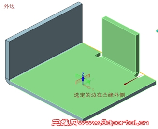

外边,是指凸缘的外面与边缘被置于同一平面上(图3)。
3.jpg " f# X% f$ j" }  ]+ w1 V
图3外边

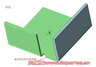

内边,是指凸缘的内面与边缘置于同一平面上(图4)。
4.jpg 1 `: x! z- R- D6 T/ ^7 h
图4内边

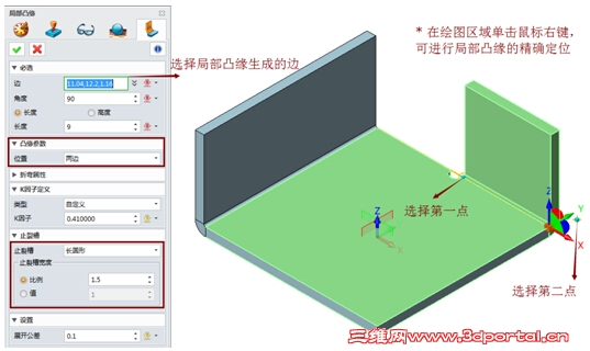

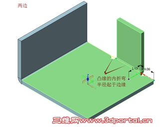

两边,是指凸缘的内折弯半径始于边缘(图5)。
1 N" ]" j$ m5 u) Q
图5两边

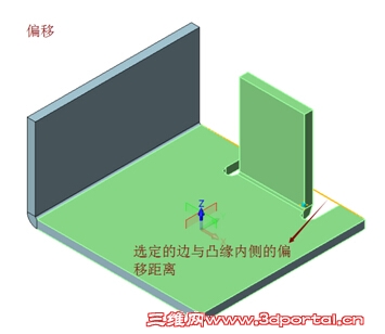

偏移,是指定选定边与凸缘的偏移值(图6)。
图6 偏移
图6 偏移

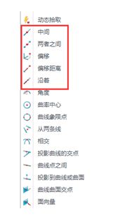

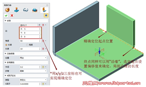

如果想精确定义局部凸缘的距离,在选择边位置的时候,可在绘图区域单击鼠标右键,在弹出的快捷菜单中选择“沿着”、“偏移”等功能来实现精确定位,这个操作将大大提高设计师的工作效率。
        下面我们以“沿着”为例,来介绍一下如何进行精确定位:
如图7所示,这是鼠标右击后弹出的定位菜单,红色方框内的命令是比较常用的命令。凸缘详细的定位步骤可参考图8和图9,有了精确定位功能就可以避免因草绘带来的不便和误差。

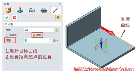

图8利用“沿着”精确定位起点
图8利用“沿着”精确定位起点
2 _3 D( i4 d; Z
图8利用“沿着”精确定位起点
  E2 f, R! {# Y* I1 e9 i3 l7 E% T; H! w+ }
图9 利用“沿着”精确定位凸缘终点
图9 利用“沿着”精确定位凸缘终点
7 X) x, w" z. |' g9 L
& J9 x* Y" n+ r+ n# I1 [2 X
图9 利用“沿着”精确定位凸缘终点

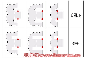

        中望3D中系统默认的止裂槽有两种类型:长圆形和矩形,图11是其示例图。止裂槽对于控制钣金件材料行为是非常有帮助的,尤其是控制每个连接点处折弯行为,同时,还能有效防止发生不必要的变形。
0 [1 e% m* C9 T9 N7 G! {$ ~
图11 常用止裂槽类型
