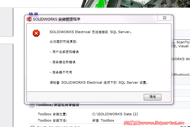

[求助] solidworks2016安装时提示electrical无SQL服务
发表于 2016-3-11 11:30:37 | 显示全部楼层 |阅读模式 来自: 中国湖南株洲
solidworks2016安装问题& _# }1 t7 b. K0 u% O! X4 s
 楼主| 发表于 2016-3-11 13:28:35 | 显示全部楼层 来自: 中国湖南株洲
寂静天花板 发表于 2016-3-11 12:23
# |% l0 b; v8 B1 a这个提示有什么问题吗
" M- t2 @4 ~4 p  j1 G; W- J
我想把电气插件装上去,有什么解决办法吗?
 楼主| 发表于 2016-3-11 14:05:07 | 显示全部楼层 来自: 中国湖南株洲
寂静天花板 发表于 2016-3-11 12:239 t5 C2 v8 s8 p( L9 v/ v5 d
这个提示有什么问题吗
+ F0 ~  H  i* a& o( L: e0 P
取消electaical安装后还是有问题,之前安装的是15版的
0 b4 r* R3 z; F( b/ p" h! X1 ]& }

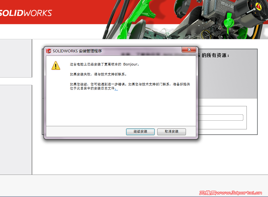

发表于 2016-3-11 14:28:19 | 显示全部楼层 来自: 中国浙江嘉兴
楼上的问题,你把这个软件卸载了。应该是苹果相关的软件

% i6 [9 T0 ]2 \, `- I/ G软件装好了,但electrical没装,可以在安装软件中单独的装好electrical吗?
发表于 2016-3-16 12:47:40 | 显示全部楼层 来自: 中国广东佛山
我的解决方法很笨。我是这样解决的,以前装过,某种原因卸载了。再装就出现这样的情况。我是重装系统后装SW时,选择想要的部分。
阿帕奇 + 3
发表于 2016-3-16 15:33:57 | 显示全部楼层 来自: 中国辽宁盘锦
jlp2014 发表于 2016-3-11 15:585 Y; Z, a4 Q3 Q* W: n) C
/ K4 k! J3 O, F$ m
理论可以
