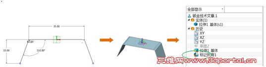

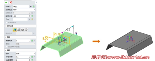

       我们以图1中的折弯特征为例子,先来看看基本的操作:
1.jpg $ B3 ~6 d! ?- g. P/ B
图1 折弯特征

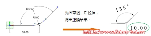

       如果先画草图,然后通过中望3D钣金模块的拉伸功能,就能得到正确的结果,如图2所示;
/ O0 I  i+ x( A% U8 t% x2 b, j8 _
1 m% t$ @- Z2 b- I+ a% M
图2 正确结果

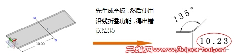

       但如果是先拉伸平板,再将草绘折弯线利用沿线折叠功能来操作,就很难创建出正确的结果,如图3所示:
5 ^5 e6 V7 p7 e$ n4 _; D
! ^' K8 K. Y6 p2 p: u+ ^0 h
图3 错误结果

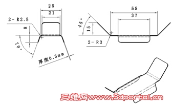

       下面,我们结合一个具体的钣金零件(折弯角度非90°),来介绍具体的创建操作。图5中即是我们要创建的钣金零件效果图。
  h' r, k/ s0 V
图5 钣金零件效果图

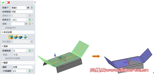

       第四步:继续通过“造型模块”的“拉伸”功能,创建第二个拉伸特征(图9)。
9.jpg , n# \& q& h% M' `% k
图9 第二个拉伸效果

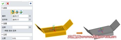

       第五步:利用“造型模块”的“组合”功能,将两实体合并(图10)
10.jpg 6 T; Q: L0 ^) R: U1 @1 |/ g! X
图10 合并效果

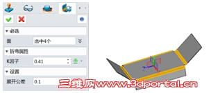

       第六步:利用“钣金模块”的“标记折弯”功能,将造型特征转换成钣金特征,即可得出图11的效果。
11.jpg ' o+ K3 p8 z7 w0 q
图11 转换后的钣金特征效果

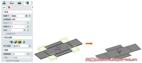

       第九步:利用“造型模块”的“拉伸”(减材料)功能,去除多余材料,得出图14效果。
6 E0 u$ R/ o  B
图14 去除多余材料
