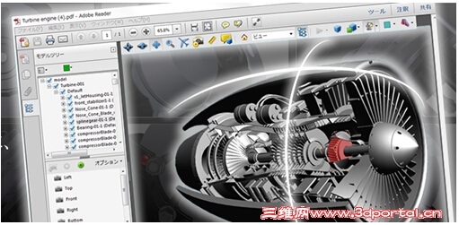

中望3D可以直接保存成3D PDF格式(图3),让没有安装三维软件的电脑,配置低的电脑也能够进行三维数据读图。
' D6 Q" Z1 v! j0 l
图3 中望3D直接保存成3D PDF格式

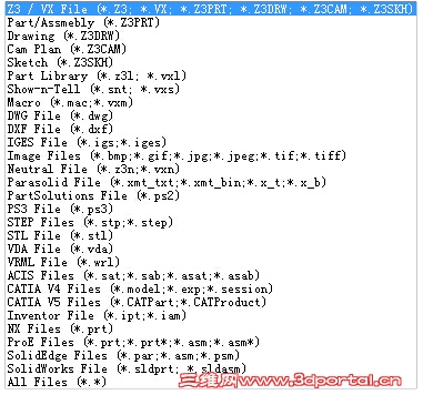

与此同时,中望3D还可保存成STP、IGES、STL、DWG、DXF等多种三维数据格式(图4)。
图4 中望3D保存为多种三维数据格式

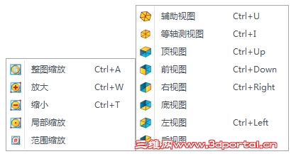

【视图操作】
打开三维模型后,在中望3D里可以非常方便地进行放大、缩小、旋转模型等各种视图操作,同时也提供了标准的三维视角视图,配合快捷键使用会更加方便快捷(图5)。
% u7 r% V) e5 i8 I1 O) A
. q" k' U8 r' S9 Y. Z- `
图5 中望3D多角度视图

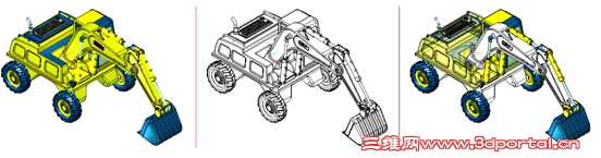

图7中,从左到右分别为着色、消隐和组合三种显示方式。
9 ?. o7 k% a0 G- j( x1 F/ }9 j
图7 不同显示方式效果

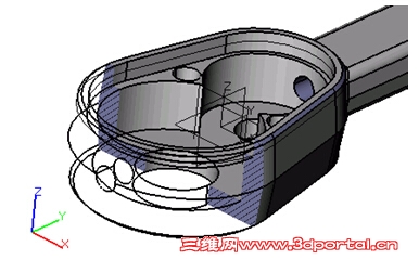

图8中,则是对零件进行剖面显示的示例。
$ M$ a" `/ j4 k8 s: y* P8 n" K
图8 零件剖面显示

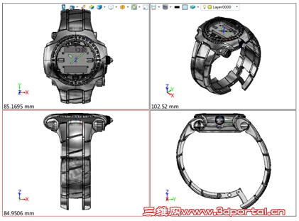

图9 中望3D多视图选项
图10是四等分的显示效果示例.
4 K8 m" N0 N; n9 r0 F
图10 四等分显示效果

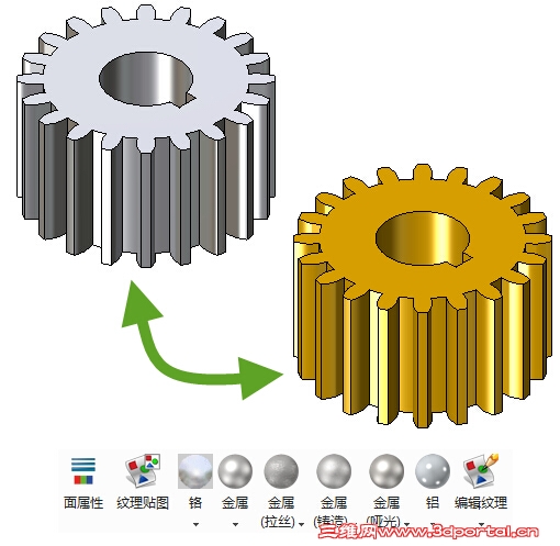

在视图操作里,对颜色和材质的处理当然是不可或缺的功能,图11中是同一个齿轮零件,被赋予不同材质和颜色后的效果示例。
* |$ u8 o- r& ]) }3 w! b
图11 材质和颜色不同的显示效果

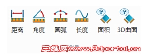

【查询操作】
对于三维模型的各种尺寸和属性信息,用户可以通过中望3D的各种工具(图12)方便获得。
& V' C- ?% d3 n/ k) E0 y8 r- w
图12 中望3D查图看图的各项查询工具

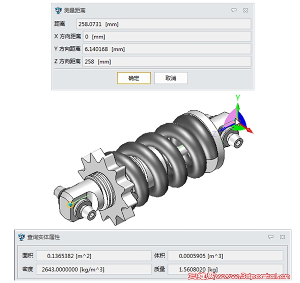

图13、14为查询操作的示例。
13.jpg 5 q: n- [0 Q: }3 J1 p+ Z
图13 距离、体积、质量、表面积等数据的查询示例

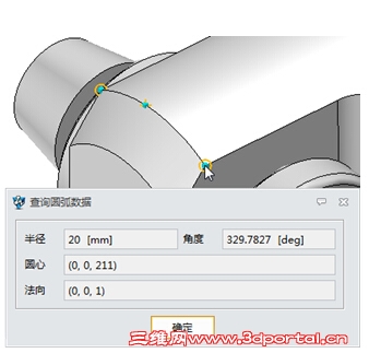

图14 圆弧半径数据的查询示例

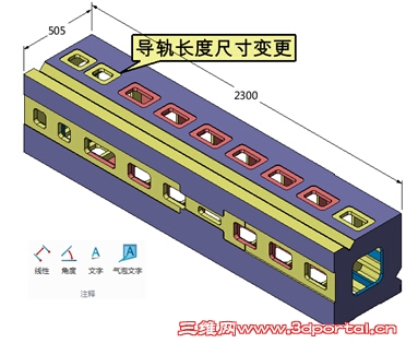

【测量和批注】
尺寸的查询数据在得到查询结果后会自动关闭,如果需要再次获取就得重复操作,而测量则等同于三维标注,会把测量的数据标注在模型中长期存在,除了尺寸信息外也可以对模型进行文字批注,如图15所示。
- Y  R% S7 X# ]- X
图15 中望3D的测量和批注功能示例

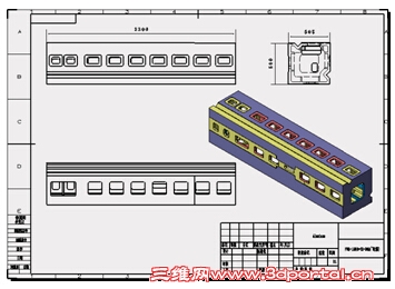

【转工程图】
对于以加工为主的企业来说,读取三维数据后把它们转成二维的工程图,然后直接用于加工,这是非常普遍的情况,中望3D是2D/3D一体的软件,读取三维数据后可在工程图模块里非常方便的进行图框载入(图16),然后根据需要进行各个视图的摆放,以及工程标注等操作。
* c( w- _/ D7 c; Q/ B
图16 中望3D快速便捷转换工程图

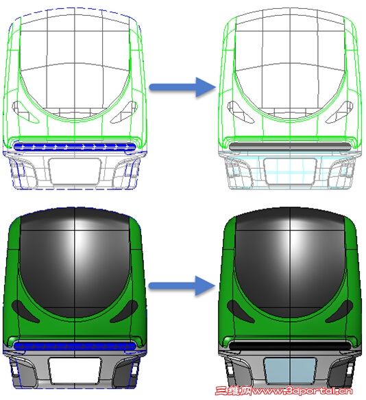

图17中是存在破面的数据和修复完整的数据对比示例图,蓝色虚线部分为开放边缘,右侧为修复好的效果,在不着色和着色状态下很容易看出。
17.jpg 3 ^9 \' b4 V( c. W! j
图17 中望3D的数据修复效果示例
