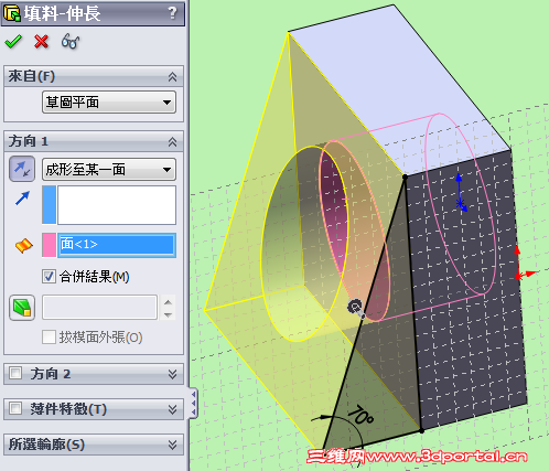

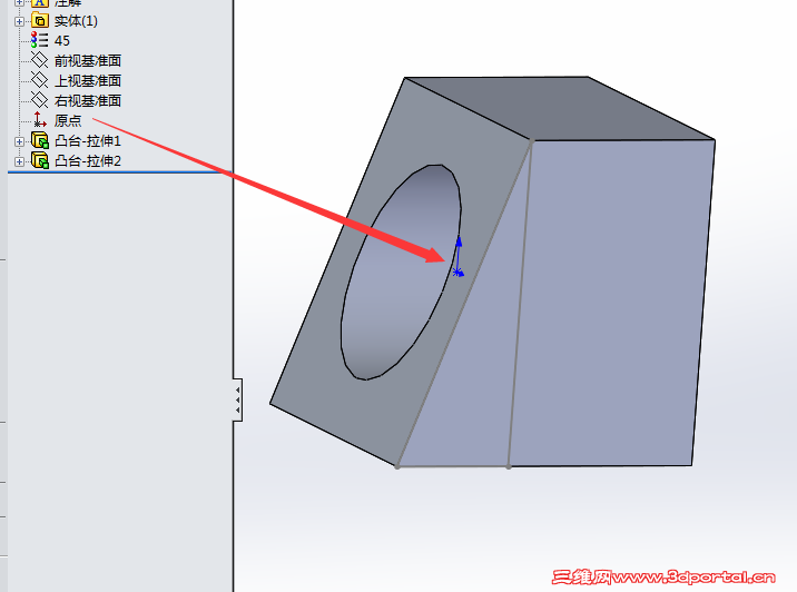

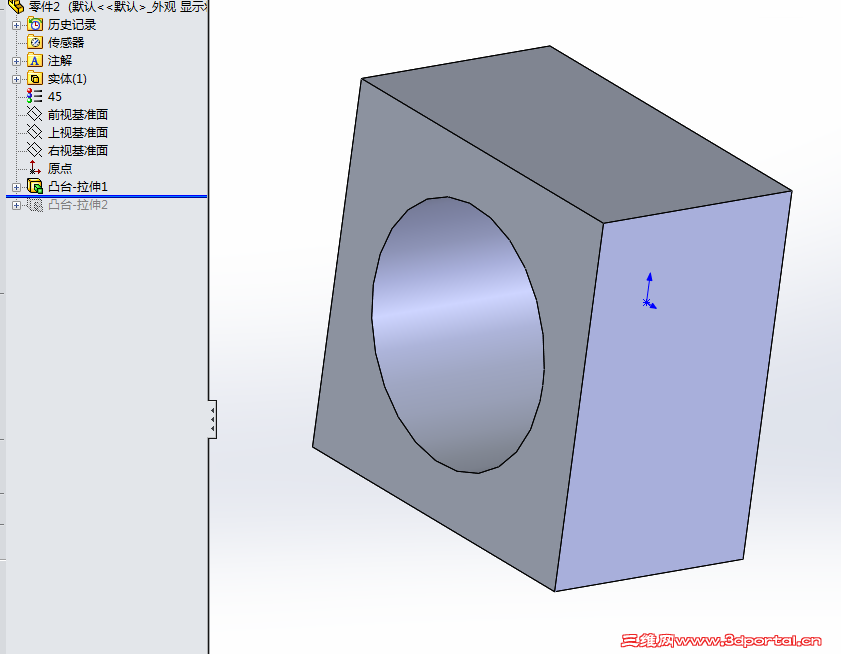

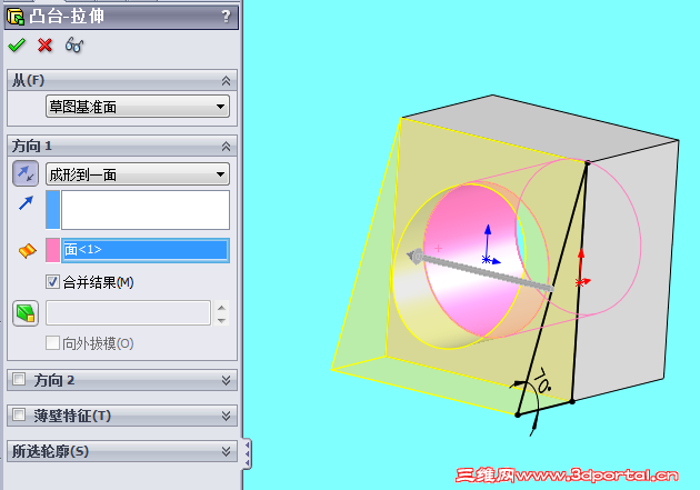

今天在拉伸时,选择成形到一面,但是结果却看不懂,求高人解释(为啥会多出一块):

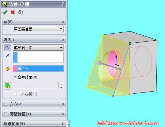

& q! q) ^7 h2 G到一面,不能选圆孔的面(面1)啊,选要平齐的那个面,然后再切孔。或第一步长点拉伸,第二步切除个斜面。

 楼主| 发表于 2016-3-2 15:30:34 | 显示全部楼层 来自: 中国江苏镇江
qiminger 发表于 2016-3-2 15:17, i/ o" @& ], T( X4 ]5 _3 U
到一面,不能选圆孔的面(面1)啊,选要平齐的那个面,然后再切孔。或第一步长点拉伸,第二步切除个斜面。6 z: X) F1 X8 c) i( ~% y
1 y+ H# B  K, W0 R4 {  L感谢回复,这个也是无意中发现的,要是我自己画正如你说的拉伸长一点,在切除。& v$ U( F8 n. v/ V* `$ l
只是想不明白这个成形到一个圆柱面为啥会这样

" [" K5 _8 v; X我想,成形到下一面,既然选择了圆柱面,软件就成形到圆柱面,就不管其它尺寸了,也可能是软件的一个BUG 。
发表于 2016-3-2 18:05:15 | 显示全部楼层 来自: 中国上海
你成型到的面和实体没有关系,这算软件的bug?请看清楚成型到某个面

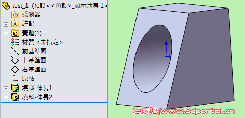

2012 測試正常

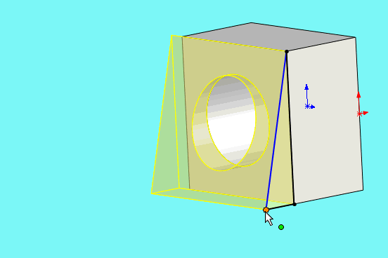

发表于 2016-3-2 22:14:47 | 显示全部楼层 来自: 中国浙江嘉兴
抒怀新 发表于 2016-3-2 15:30( K' w( |: b3 R! h( r
" Y5 p4 l9 v% G# q1 k只是想不明白这个成形到 ...

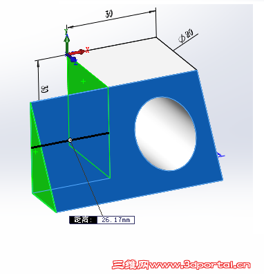

# m- z2 @; U! D" M2 m$ l圆柱面也可以做拉伸或切除的參考面,
( F' C( T5 T0 Z9 i/ M$ Y/ \3 S0 U9 F& n

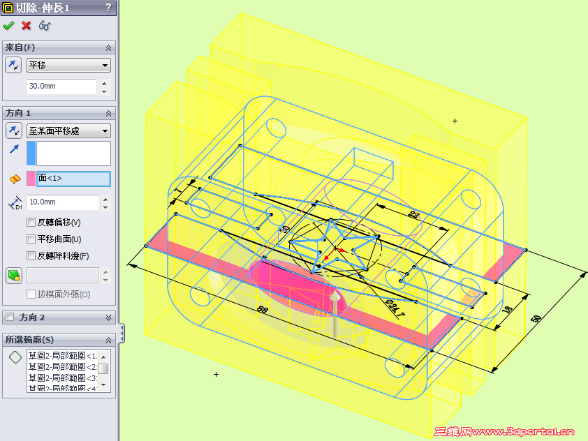

如下就是選取圆柱面做"面的平移"切除,才可做到一拉一切.- m7 f1 Q0 s8 Q, c4 U. a9 a
# {* N; x+ w) X  v+ C) S. p: M5 g/ z/ D8 [2 s9 _
: r1 B0 r# e, M( x 2.png
! B  \* P1 t  L) x* @. D" E3 w6 X% c  F; w. {$ c1 H7 j
chenjun520601 + 2 技术讨论

ryouss 发表于 2016-3-2 20:38
. Z- r: |. l- r$ ?3 E2012 測試正常
8 D& l: p$ l7 C/ i+ c
谢谢梁大测试,我用的14 SP4.0就不能正确成形

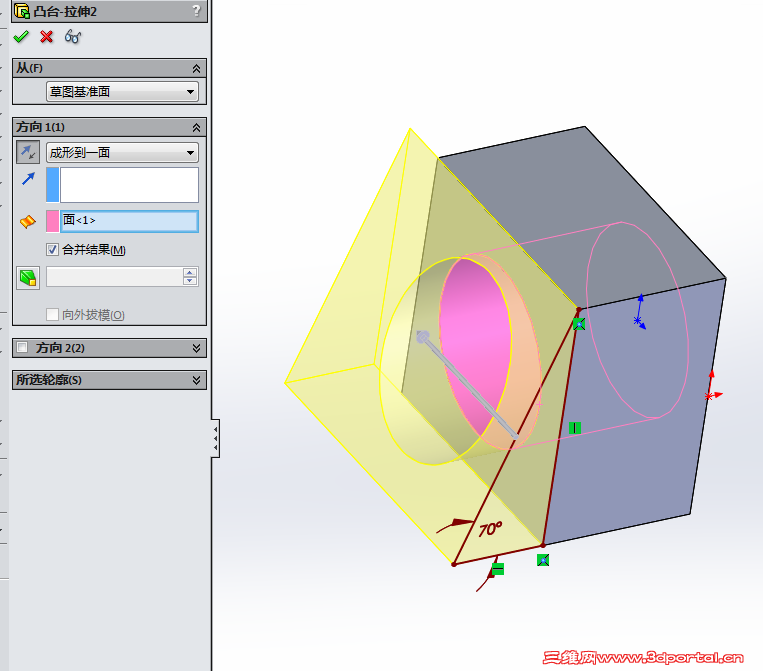

試了2012 - sp4 及 2015 - sp0 皆如同如下6 o. ?: A% E  U; o# |

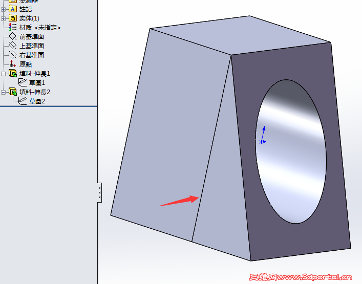

 楼主| 发表于 2016-3-3 08:58:19 | 显示全部楼层 来自: 中国江苏镇江
ryouss 发表于 2016-3-3 08:50) o0 q* H  [  a1 o5 m6 v# [
+ M" b0 o5 @7 x- x' j% I

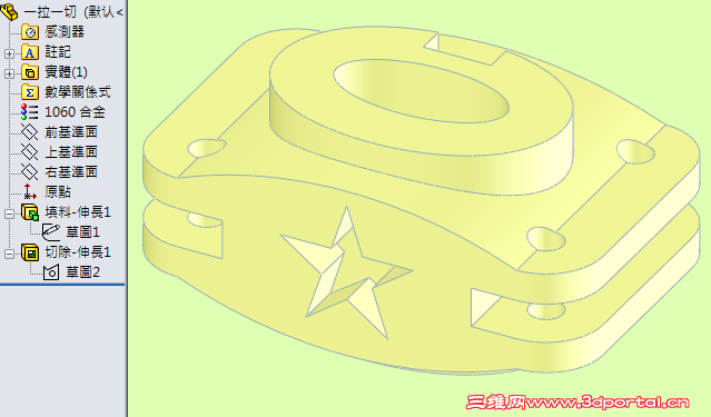

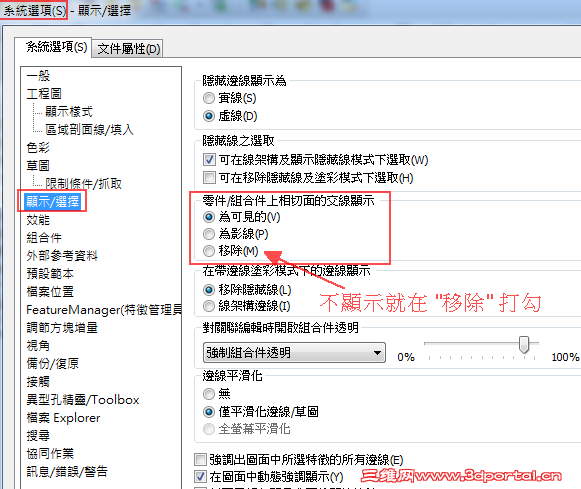

谢谢梁大,看来是软件的问题,只是发现梁大模型上有一条线: QQ截图20160303085742.png
9 _# R% r+ L' M" u& ~0 X) ]' c- X4 I' ~! ?- g
发表于 2016-3-3 20:31:10 | 显示全部楼层 来自: 中国广东深圳
抒怀新 发表于 2016-3-3 08:58. Y  w  o' E/ d. @" F
- {! N" E4 v8 h) o模型上有一条线,是不是拉伸的时候没有勾上“合并实体”的勾?

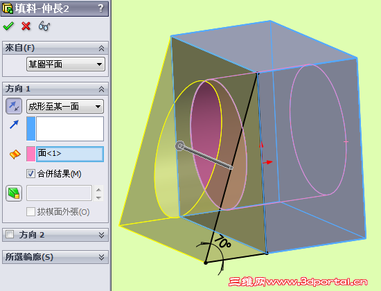

发表于 2016-3-3 21:18:36 | 显示全部楼层 来自: 中国广东肇庆
0 \/ u! W2 K0 _' x3 t" r試了2012 - sp4 及 2015 - sp0 皆如同如下
/ s" U' |" }/ {8 r  P我的正常和异常都出现了。

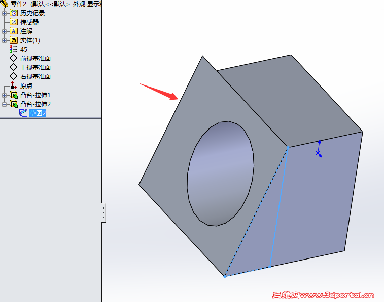

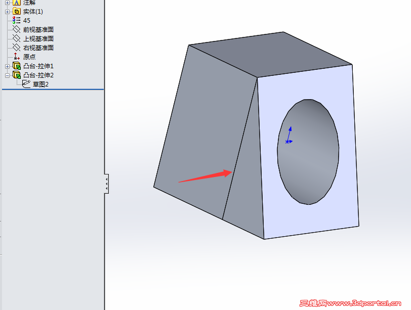

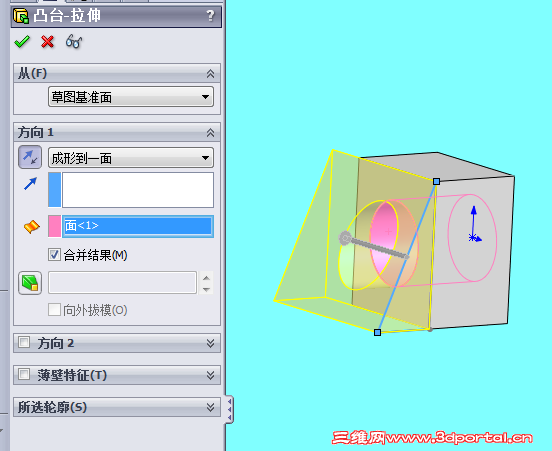

7 u9 f4 e! u; G; g经我观察,第一个拉伸的方向对第2个拉伸的结果有影响。
: B8 Z" d2 h/ Q5 ?4 O如下图,请注意观察原点位置,梁大再试下。: F* C& u, L' q' k1 n
/ R  K( R" T& t2 h6 p/ k4 ^8 M. U
Snap2.png + y/ O! J) U* X6 t
Snap3.png   f* Y  ?) j# s& b# e2 t/ I
chenjun520601 + 3 技术讨论
 楼主| 发表于 2016-3-4 08:12:44 | 显示全部楼层 来自: 中国江苏镇江
keilei001 发表于 2016-3-3 21:18
( n9 \5 [- |9 ?% w* M" _我的正常和异常都出现了。
* h" W3 r5 U! `6 P* v经我观察,第一个拉伸的方向对第2个拉伸的结果有影响。
& I  O/ c" b2 |+ c如下图,请注意观察 ...
7 n0 ^  j5 |3 W1 u: c
厉害,确实如此,但是为啥模型的另一面会有条线呢:* n, o0 T+ w1 {& N  o( Y; u/ M

好的,传几个练习,都在一个文件夹中。
& u, g8 a" b  Q  h7 _" H/ w其中3和4是第二个拉伸后再修改原草图添加草图的,感觉SW有记忆效应,修改后会跟着修改前的结果变化的。1 F, D, V; ~0 J# o! ?

3 o7 t% t, W5 {' K' S; b是的,下載文件重做也是會有凸出的,真奇怪!( g( ~" i. A# h& z
用我繁版,想要做成凸出都不行.另不了解凸出的的長度是依據什麼??

凸出长度和底边有关,应该有规律,只是我没找到。
