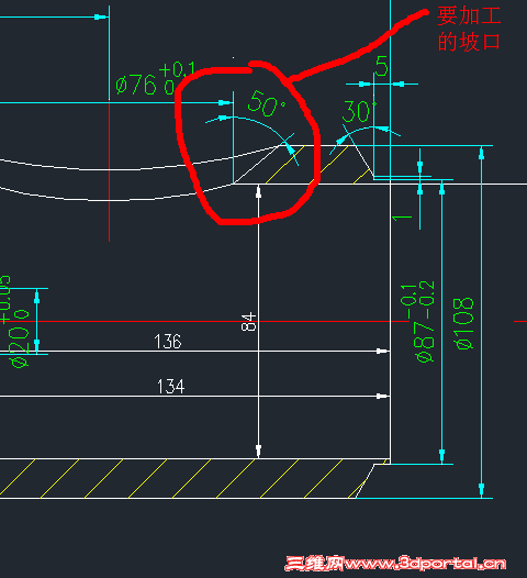

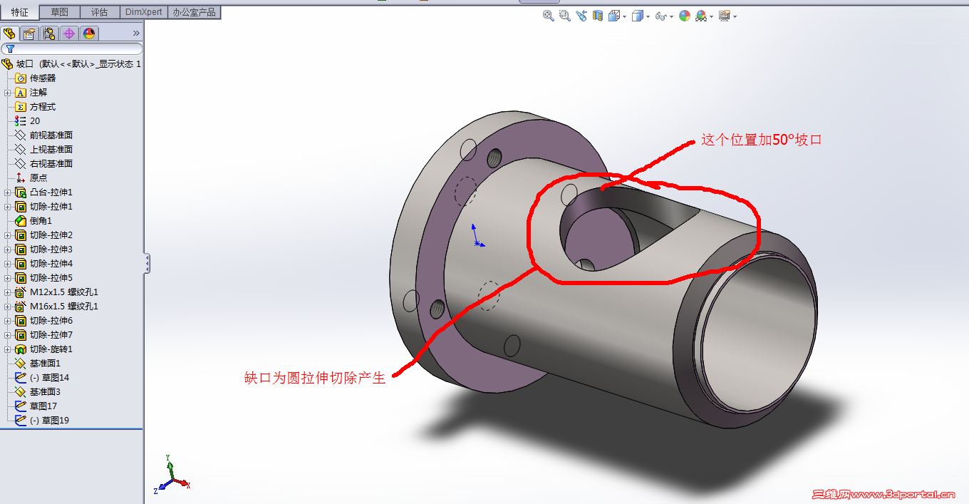

solidworks中圆柱面上的圆形缺口怎么倒出坡口0 D, o) F; I7 [6 U) ~8 n- E" F
我觉得应该用扫面切除,路径和引导线老是设置不好
) d( ~8 [" O' K: R  b用直接倒角好像因为是曲面,倒角角度太大,所以倒角无法生成
* W4 l* H6 ^0 f哪位知道,告诉下,谢谢  O5 i5 g$ g" @' z7 O5 o
软件中如何产生
软件中如何产生
要求加工坡口
要求加工坡口

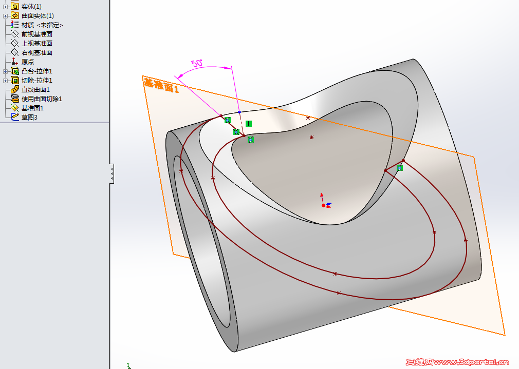

本帖最后由 keilei001 于 2016-3-3 04:09 编辑 % O  u5 Z" Y7 f4 v# y0 k( @0 K5 ?) d
' V, H9 O( H& `+ W画了一个,看是否能满足楼主的要求。
. I+ T* [$ e. {  `, u) [! I% T Snap2.png + B5 F$ }2 z+ A7 I5 w  t+ t+ b& [9 D
9 j5 ~  A& X0 T/ ?8 c20123 B) i4 Y8 K; P  J( U1 d3 c/ z
倒角-扫描切除.rar (306.49 KB, 下载次数: 38)

发表于 2016-3-3 10:11:01 | 显示全部楼层 来自: 中国广东肇庆
都可以啊,传一个全壁厚切除的。% d9 l% z; d5 {
我保留了3D草图但没用,引导线可选那条底线,也可选3D草图,你看哪个合适。2 L3 N; C' Y( F3 z' l
: J6 W$ L: O# e; B
倒角-扫描切除底线.rar (417.02 KB, 下载次数: 42)

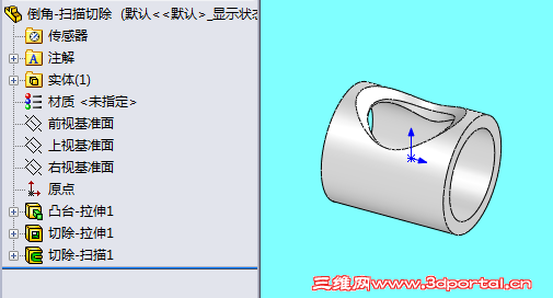

发表于 2016-3-3 10:22:18 | 显示全部楼层 来自: 中国广东肇庆
效果

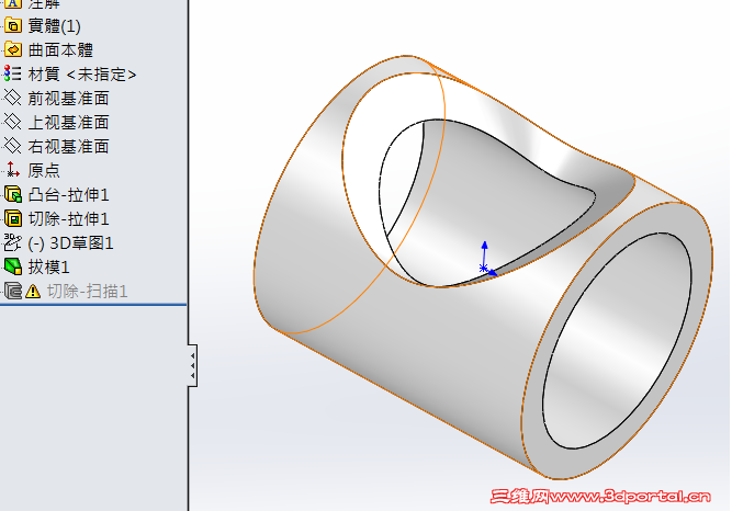

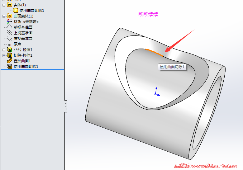

发表于 2016-3-29 12:55:22 | 显示全部楼层 来自: 中国台湾
keilei001 发表于 2016-3-3 02:32
5 s$ R( L- |* [5 Y- P& u! s# u! J画了一个,看是否能满足楼主的要求。
1 j8 V" U! {& T看過P 用掃出後的輪廓線斷斷續續  總覺得怪怪的  路徑雖然與拔模不同  但同樣達到角度要求 7 l6 m: y& E) V/ F

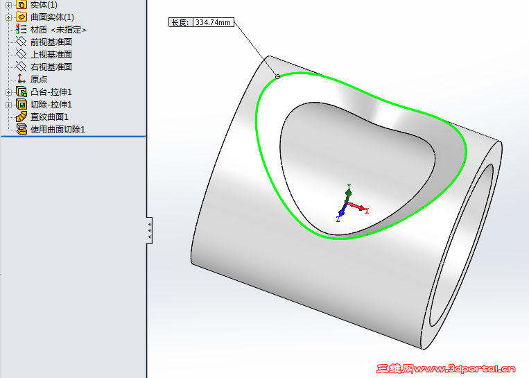

发表于 2016-3-29 13:42:55 | 显示全部楼层 来自: 中国台湾

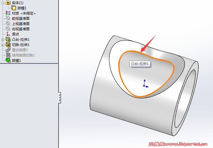

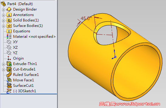

以前有過討論,給樓主參考一下。這種坡口,一個草圖也不用做的。
8 P& g4 z7 K5 L* E4 f5 z2 j規則曲面-->曲面除料~~
6 h0 ~/ z) h5 l1 ^, v1 o" {) d) E, }
1 W  B' g3 P" `( h
7 {* ~; Z, y. x+ t1 a; q6 i0 R1 c% }0 A1 g  v
14.PNG + |/ L* v  P8 l
9 w( s0 n/ q5 |
发表于 2016-3-29 14:05:10 | 显示全部楼层 来自: 中国广东肇庆
hidingman 发表于 2016-3-29 12:55
7 ~2 F+ ~2 O3 W" s5 s! ?; f看過P 用掃出後的輪廓線斷斷續續  總覺得怪怪的  路徑雖然與拔模不同  但同樣達到角度要求
, g/ U# j4 d; ^拉伸也是个好方法,角度也是对的。

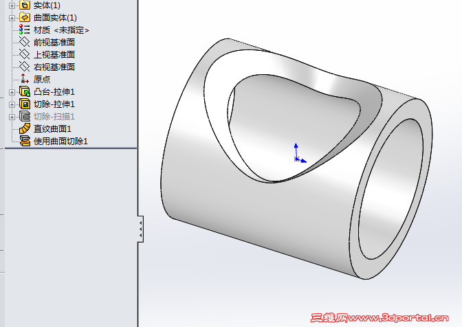

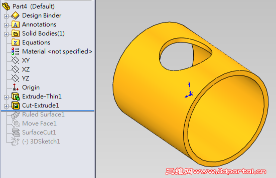

发表于 2016-3-29 14:13:22 | 显示全部楼层 来自: 中国江苏镇江
本帖最后由 抒怀新 于 2016-3-29 14:27 编辑 4 z( W8 Z, T8 _6 ]2 w
gt.adan 发表于 2016-3-29 13:42
7 A" J* Z, r2 Y* l6 s+ `以前有過討論,給樓主參考一下。這種坡口,一個草圖也不用做的。
! o  f5 `; A) \1 m0 e規則曲面-->曲面除料~~
7 c  c: a' `% x  X9 ?1 o
请教阿丹老师那步移动面不知道有何含义,俺直接曲面除料了:不知道对不对,请阿丹看看4 a2 m& |7 N0 W, O- Z2 y

发表于 2016-3-29 14:31:12 | 显示全部楼层 来自: 中国江苏镇江
2种方法都试了试,赶脚还是有差距7 y2 k" V8 V1 t  z
001.png , y7 x8 Z/ p( n* x5 b

发表于 2016-3-29 14:40:30 | 显示全部楼层 来自: 中国台湾
抒怀新 发表于 2016-3-29 14:13
( V5 V( r, S8 t2 F. s1 [请教阿丹老师那步移动面不知道有何含义,俺直接曲面除料了:不知道对不对,请阿丹看看
& c: h* D  h% u/ u8 @* ]移動面就是為了避免掉#18的圖二的情況(邊線不連續)。3 ]6 |, J  m  g' Q. Z0 j6 q& z
這類型坡口,掃除還是正規做法。我主要在分享不一樣的思維,雖然快,但不一定是最好的方式。

发表于 2016-3-29 15:43:16 | 显示全部楼层 来自: 中国台湾
抒怀新 发表于 2016-3-29 15:288 @+ q8 g+ Z1 n7 B
阿丹老师的意思是移动面可以延伸曲面, M& f. N5 V, S) R% r6 m
还请你再次指导下
) }* D4 m; E& V! z
移動面是把實體厚度變小…2 p1 `/ [2 R- R3 O
另有一個曲面特徵是您說的「延伸曲面」,也是相同道理

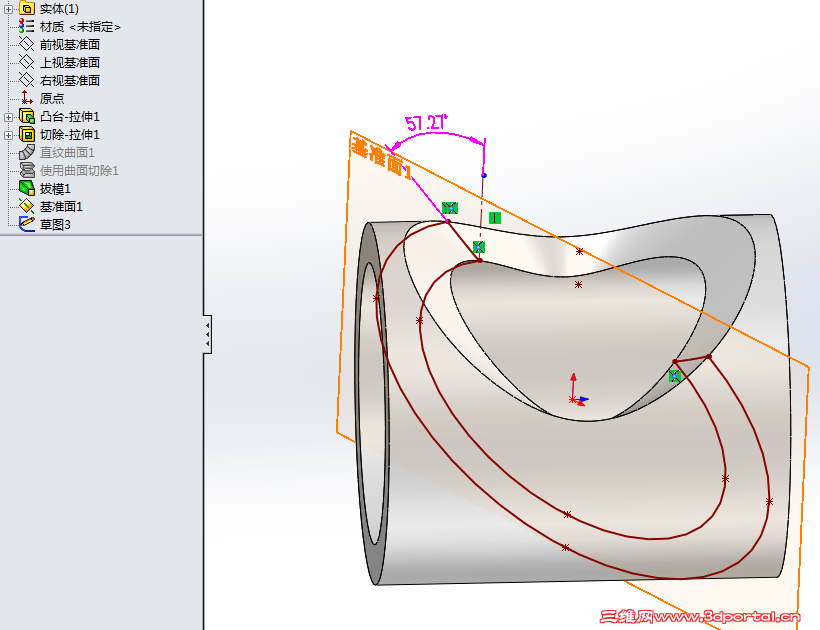

发表于 2016-3-29 19:39:43 | 显示全部楼层 来自: 中国台湾
gt.adan 发表于 2016-3-29 13:20
4 }( V# U$ Y6 I6 R: W朋友驗證過了嗎?確定角度符合要求的嗎?
0 u# E( |, y( ~丹大  如7樓方式草圖驗證過  用拔模特徵 分模線選項  上班時間到無法貼太多圖

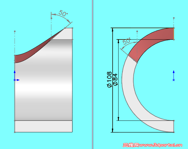

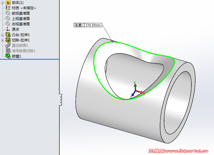

发表于 2016-3-30 00:29:25 | 显示全部楼层 来自: 中国台湾
本帖最后由 gt.adan 于 2016-3-30 07:45 编辑 . t1 k* c0 a7 O& x
% h: M; d8 }: h: n& s" k2 s2 n拔模這樣的方式,只有在圓孔四分點才保證50°的吧?
& t0 p9 |& H  _- i" _4 c+ r% Y朋友說有驗證過…確定通過圓孔中心軸任何角度都是符合的嗎?還麻煩請上個驗證圖接續討論,謝謝您~" @/ @) s% U. x! u
% _* }$ E5 g- v$ f9 x. X1 `; M: b' Q: }& p2 B
发表于 2016-3-30 08:52:48 | 显示全部楼层 来自: 中国江苏镇江
gt.adan 发表于 2016-3-30 00:29
, u! Y8 v) e4 u$ I拔模這樣的方式,只有在圓孔四分點才保證50°的吧?; V2 k$ c' K3 {3 `
朋友說有驗證過…確定通過圓孔中心軸任何角度都是符合 ...
. |2 u- ~: {, D( \. y
俺来帮hid大验证,的确如阿丹老师说的,拔模应该不对:若用丹大的方法,角度49.99999°,但是为何曲面切除和扫描切除结果也不同呢???

发表于 2016-3-30 09:13:05 | 显示全部楼层 来自: 中国广东肇庆
gt.adan 发表于 2016-3-30 00:29& D8 h! E0 E' {4 v: o* g7 \
& ~! L$ u2 Z% n+ K3 m9 J0 D& m' r朋友說有驗證過…確定通過圓孔中心軸任何角度都是符合 ...
) L! s: F: X5 m9 R丹大火眼金睛,拉伸切除角度果然是不对的。
