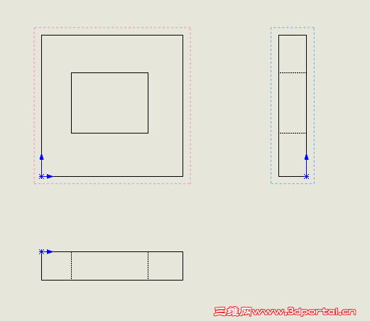

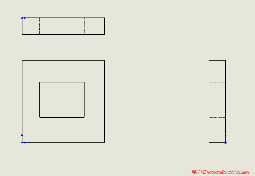

工程图自动生成三视图,布局怎么更改?我想默认右侧的方式。软件是2016版本, 12.png 2.png $ }2 k. @, g- S( p! }

 楼主| 发表于 2016-3-1 19:58:53 | 显示全部楼层 来自: 中国广东深圳
licoolicoo 发表于 2016-3-1 16:027 s3 m/ S+ k5 h
把不想要的删除。再用工具栏上的投影,做出你想要的
& S- Y1 Z% B4 \我希望的是“默认”生成就这样的模式。

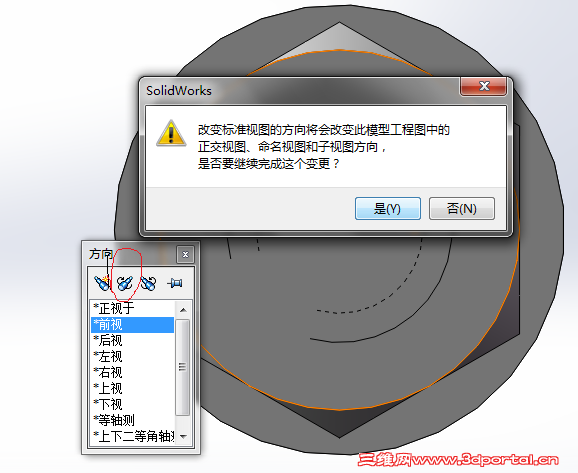

发表于 2016-3-2 18:52:47 | 显示全部楼层 来自: 中国安徽蚌埠
$ F. V8 @; s$ O5 B" c* z$ m" r, w
! Y/ |& T" v# R* W+ _! }一般工程图的主视图为前视图, e8 u3 D* `( w' U* p8 h; [; e
所以在画零件就要考虑好那个为前视图
$ k7 D# _) Y& i如果忘记了也可以在后期更改,6 P9 k" P1 z& H# }7 h
如图,调整好当前的视图,(执行命令后会将当前视图定义新的视图)空白区域按右键 选择视图定向进入菜单
3 X( [/ I% b! H7 @8 p选择前视图 点击更新标准视图按钮回到工程图,按更新,就可以了" ~; H6 u6 m( O7 P; }

 楼主| 发表于 2016-3-3 10:11:46 | 显示全部楼层 来自: 中国重庆
jinqin11 发表于 2016-3-2 18:52+ h+ C- v  X& c
一般工程图的主视图为前视图
0 _" R5 }# N. O所以在画零件就要考虑好那个为前视图0 r7 U& j1 \  P- k+ s8 b" \7 Q
如果忘记了也可以在后期更改,
! J- @* {: c6 [
非常感谢!只是这几年都用同一个模板,没有具体去设置软件,换了新公司,重新制作所以忘记了。
