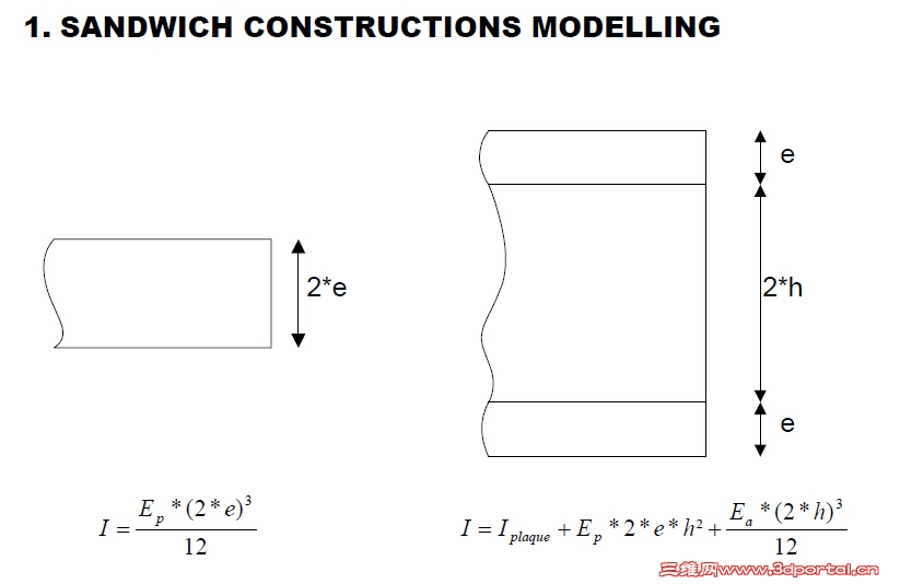

夹层板结构的平板模型能够通过壳单元或体单元实现,在samcef建模中,能够通过多种方法实现。
针对于壳单元结构,一般使用Mindlin壳单元结构,基于经典的铺层理论实现。假设横向剪切力为抛物线分布,则横向剪切力修正因数由结构的材料和几何属性决定,这种方法提供了一种可靠的刚度和压力预测,但不能准确体现在核和层之间连接部分的压力峰值。
对于体单元,一般在设定了模型厚度情况下使用。尽管单元因受到横向剪切力而变形,但仍然可以并且十分有必要在板面厚度方向叠加多个体单元,来恰当的体现横向剪切力的分布。
另外还可以利用体和膜单元组合,体和壳单元组合等形式实现。

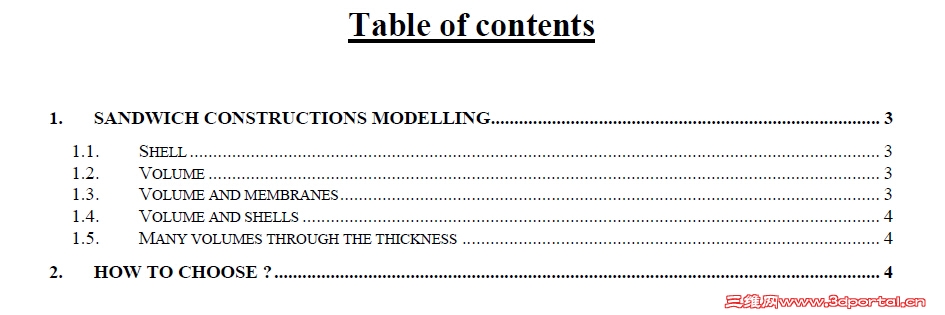

在附件资料中也提供了如何选择建模方法的建议。
