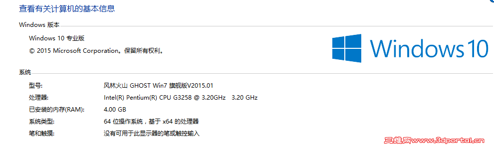

RT   我的电脑上的14版打开文件的时候总是崩溃  有一些图纸的话不特征分析的话就能打开  要是一特征分析的就崩溃(STEP文件)    还有些的就是文件打不开  一打开就崩溃(IGS文件)  百度了下说是不兼容的问题 但是单位上我原来用的也是一样的  那台打开同样的就没有问题啊 都是一样的配置怎么会不行呢  图为现在的电脑配置   崩溃图就不发了 就是崩溃~

寂静天花板 发表于 2016-2-22 19:476 y( S. Z0 i" n; s4 E; ?5 {$ i1 e
目前只看到两个问题,win10与solidworks2014的兼容性,因为官方声明,只有solidworks2016与win10兼容。
  C5 s& n! L( V. z% r8 J, q第 ...
, c1 R# E2 K* [6 S* W1 N
多谢~  那我试下换个SW16的    不行的话在看看有没有别的方法了
