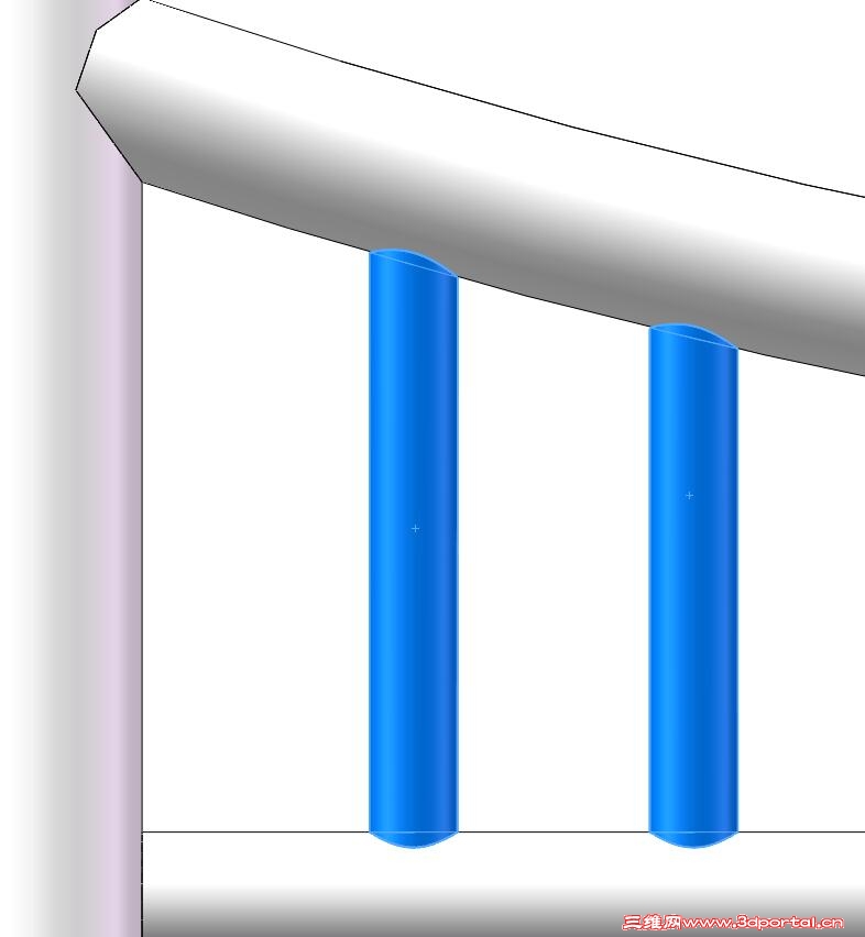

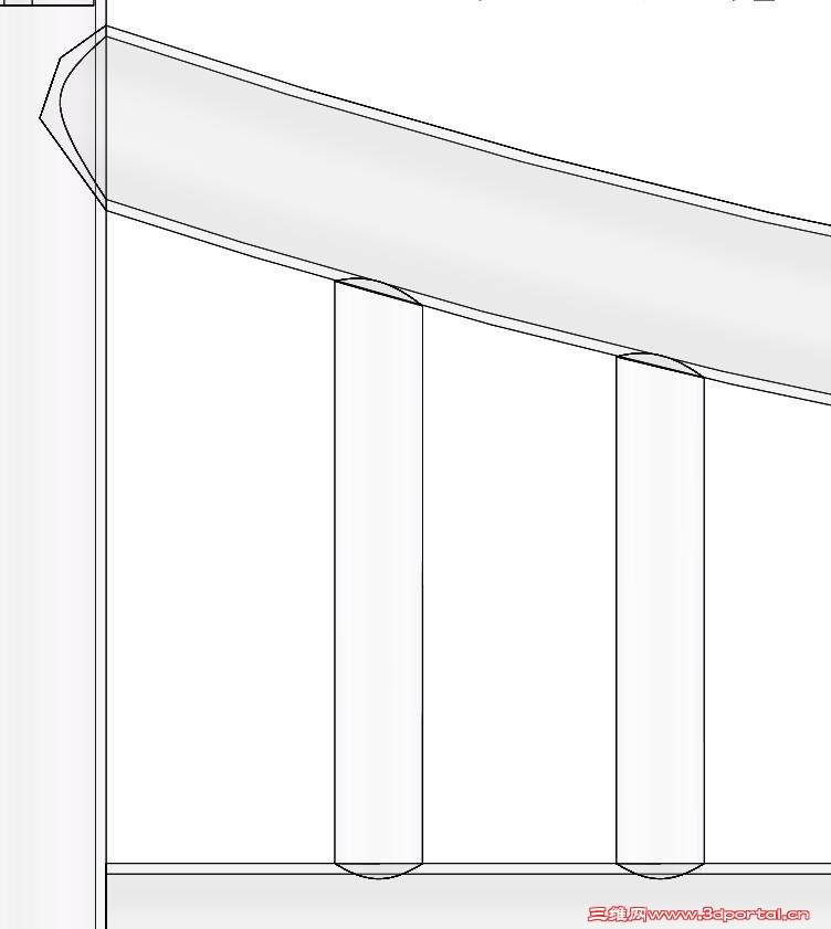

如下图,零件1  我写了多个配置可以调节高度+ s. I+ d* \$ r0 K2 Y; q
现在要求从左向右阵列,下边和直管重合,上边和弧形管重合。* Q9 ]1 ^! J* s. s! v( T- f. Y
- F& e/ W0 p! J+ _- A) p9 Y
我现在改了阵列后零件的配置,可以零件阵列是以中心阵列的,而不是以底边
' W9 _( K. _& r3 @  {3 K, C
& T; c* V. z' E+ R6 Z: }请问大家有什么好的方案吗?

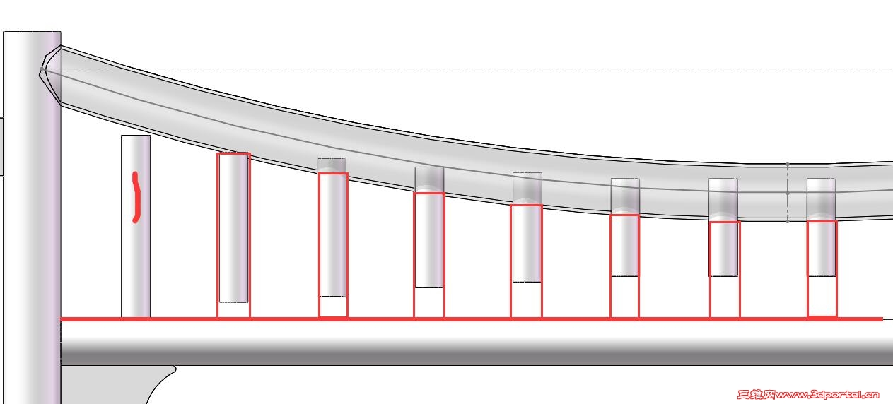

发表于 2016-2-19 11:26:44 | 显示全部楼层 来自: 中国安徽蚌埠
在装配体画零件,然后使用分割命令,分割出实体变成新的零件,这样可以?

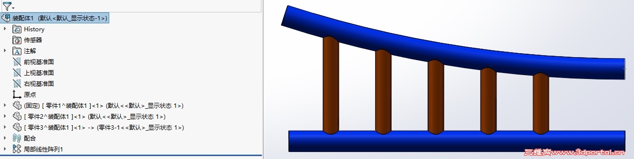

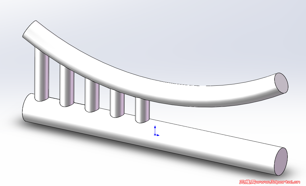

发表于 2016-2-21 18:13:10 | 显示全部楼层 来自: 中国上海
% _" y5 R2 i8 F
这样可以吗?
9 J1 L. J/ s5 K3 z$ \ 装配体中零件多配置阵列.jpg , c. f" A! N1 ^  t/ N8 ~
chenjun520601 + 3 应助

 楼主| 发表于 2016-2-22 11:32:51 | 显示全部楼层 来自: 中国湖北武汉
w_hs1 发表于 2016-2-21 18:13
) O1 k, E; `0 n$ z这样可以吗?
, }) o. K5 V0 `- }是的就是这样的效果,但中间是5个独立的零件,要么就是一个零件多个配置。因为要出工程图每个零件的高度是不一样的
& }! n4 t. _1 L7 `4 B# z0 w
发表于 2016-2-22 12:53:37 | 显示全部楼层 来自: 中国上海
yh2008 发表于 2016-2-22 11:32
# |$ ?; L, \8 u& O0 n8 b是的就是这样的效果,但中间是5个独立的零件,要么就是一个零件多个配置。因为要出工程图每个零件的高度 ...
" M5 @# ?, Y0 z% y8 [中间是5个独立的零件,在阵列中有零件3的另外4种配置。
 楼主| 发表于 2016-2-23 08:43:39 | 显示全部楼层 来自: 中国湖北武汉
, w4 G. B# C- N0 z6 D这样可以吗?
  H" ]0 d8 T  _. t' P8 F
感谢知道是怎么处理的了谢谢
