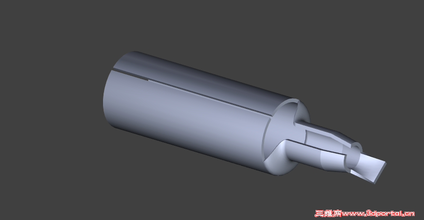

sw如何生成这个零件

此为冲压件,普通的钣金功能是不能生成此零件的。也可用成型

$ r" F1 k* I( s* N1 {, a5 y4 O) a" U, X4 U这要给车间看到,上上下下都得冷笑,玩嘛呢
2 S( R, R* x# |! ^- @0 Q! P上边的标题没写明白,用SW软件如何生成

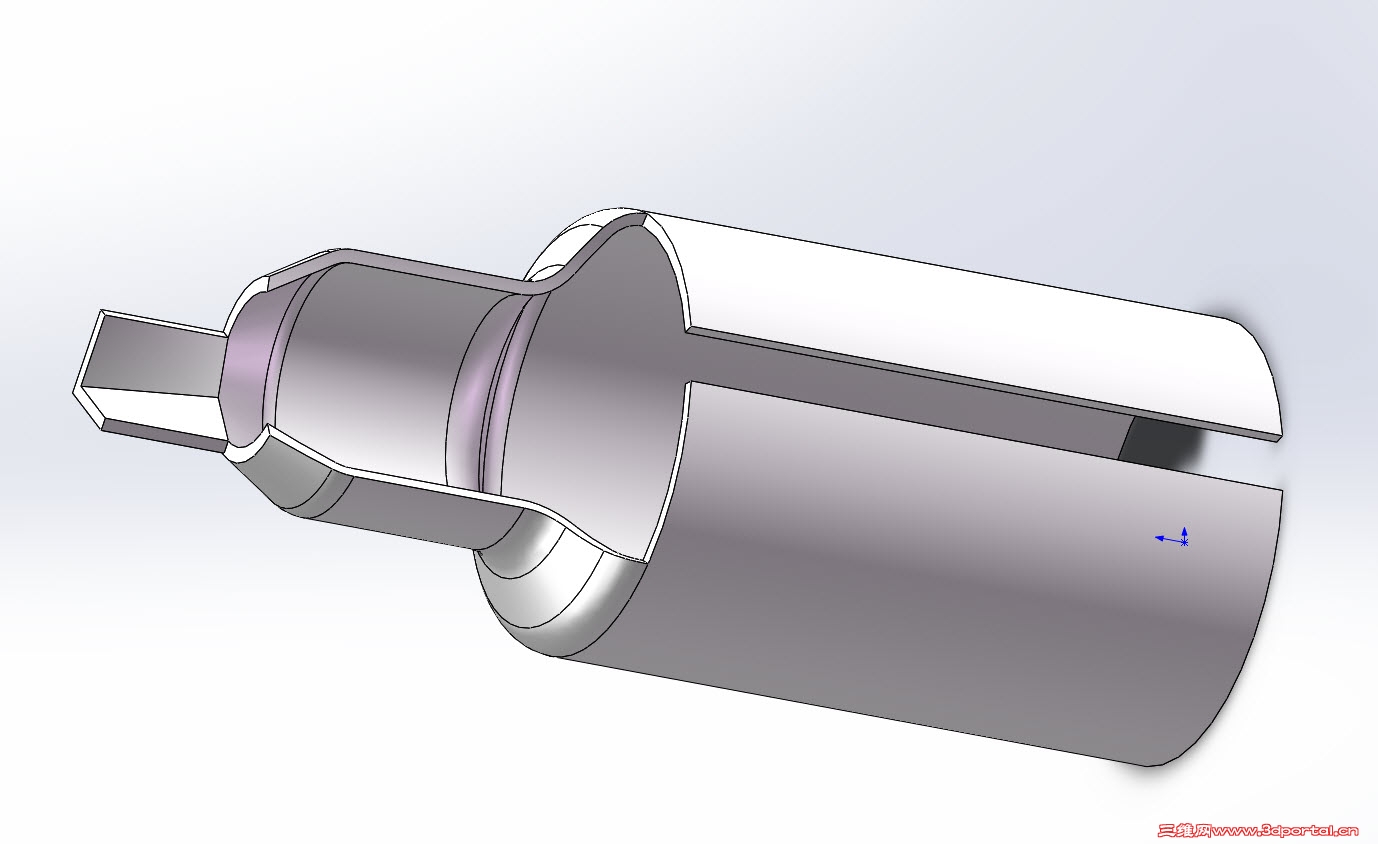

可以 旋转 +切除来完成

可以用旋转切除,头部放样。最后曲面加厚一下。

好久不做图,练习练习
4 B0 R* M  X+ o1 B3 }
零件34.rar
