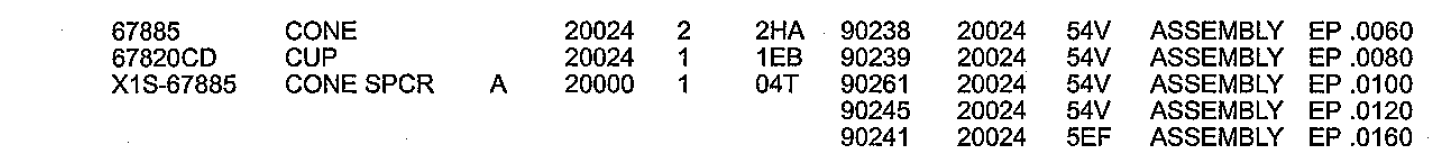

[求助] 铁姆肯轴承装配号90241什么含义?
发表于 2016-2-13 10:01:42 | 显示全部楼层 |阅读模式 来自: 中国广东广州
本帖最后由 slang868 于 2016-2-14 18:54 编辑 / b! n2 k& c# ~5 ]8 S7 m7 O7 P
1 U% y# v* V. i( k, C. e0 j/ i2 j' Y从印度进口压缩机的轴承,内圈上标示67885,费了很大的力气才弄到原装轴承的装配号(轴承包装盒上的)是90241.3 ~+ b2 }: Q1 W& L' D* F' M! ~+ i, X
我仍然无法得知游隙等信息,从铁姆肯官网上也没有查到。http://www.timken.com/zh-cn/Pages/Home.aspx2 x) c6 E# E  @' O' V- ?/ L9 O/ b
求助这个装配号含义。4 N+ m  x& h; c  w$ S

发表于 2018-1-2 15:24:28 | 显示全部楼层 来自: 中国山东聊城
这种圆锥滚子轴承是英制圆锥滚子轴承,型号命名方法和国际通用的方式是不一样的。其内组件和外圈有分别的型号,同一系列的内组件可以与同一系列的外圈互换!3 l. I0 y5 x" |. C
这个内组件的型号就是67885,内径是190.5毫米,是属于67800系列的,与其可以配套的外圈型号有67820 67830 67835等等。% g4 |  |8 k1 V! t
单列圆锥滚子轴承属于可分离的轴承,是没有原始径向,轴向游隙的,全是靠安装时调整螺母压紧,或者垫片的厚度来调整的。

发表于 2019-6-10 08:35:32 | 显示全部楼层 来自: 中国辽宁大连
楼主,请查收附件。90241是装配号,其中中间一位数字2代表精度CLASS 2。其余部分是内部信息,不可查。总体包含游隙,见附件,尺寸英制需要注意。
