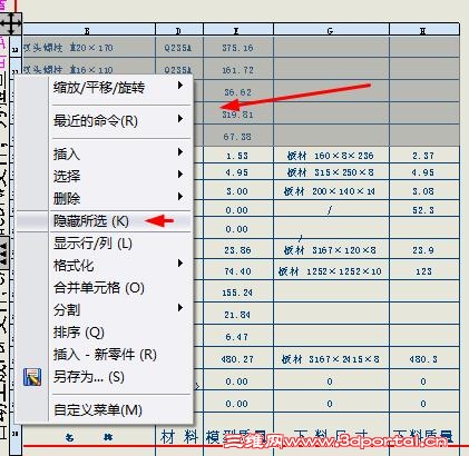

常用方法是人工选择单元格,隐藏选择行。
5 K( c( W% Q) H9 f
& [) _, A# |1 U4 Y/ G请问,还有什么更简单快速的方法,隐藏选择材料明细表时的行。

( ~4 I- ^, u! v, c; F, `5 X* b7 |4 P用API解决,没找到隐藏单元行的指令。只能用.text(ii,6)来判断。
6 }) x# q: Z7 s8 t4 t用API解决的问题,厚度排序和合并,下料尺寸排序。/ m3 V+ L: M  K1 d- v3 d. |. I" r

发表于 2016-2-11 21:12:17 | 显示全部楼层 来自: 中国安徽蚌埠
用shift选择头和尾,用crl剔除多余的,然后点隐藏
