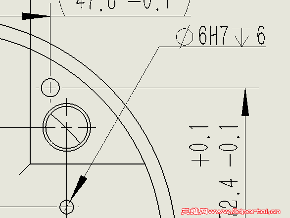

" A6 i3 `" w" M) C6 v8 V如图所示,φ6H7深6,请教各位深度尺寸6的公差能否在这里能直接体现出来?" \* F. h9 i7 ]* |+ L2 g4 L" K

可以手动添加
 楼主| 发表于 2016-2-3 09:27:28 | 显示全部楼层 来自: 中国四川绵阳
寂静天花板 发表于 2016-2-2 18:477 r9 Q) @0 n( F; e' \
呵呵,请问你根据什么认定深度尺寸的公差是需要标注出来的公差,你打算如何检测。很多时候别想当然,solidw ...
1 C5 J- }) y! s$ K# Z# h6 u; Y感谢你的回复,但客户提的要求,配合销子用,要求有点高,深度有要求。
9 a0 L# h. a7 v$ r) P+ ~; S9 J真不是想当然。
 楼主| 发表于 2016-2-3 09:28:02 | 显示全部楼层 来自: 中国四川绵阳
jinqin11 发表于 2016-2-2 19:279 ^! p, g4 `1 F# z, Z- L/ z" ]
可以手动添加
9 u4 V+ M! [6 `- v1 K  W+ V6 ]# M# t感谢你的回复,也只有先这样办了

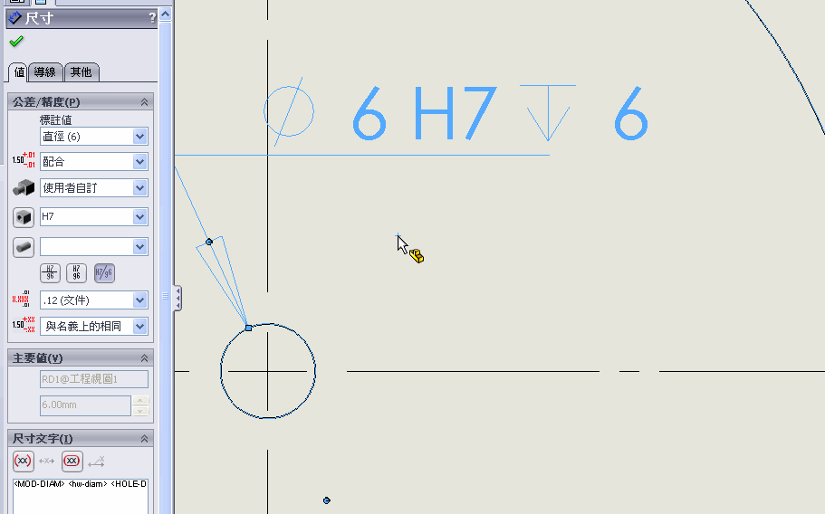

发表于 2016-2-3 09:49:06 | 显示全部楼层 来自: 中国台湾
本帖最后由 hero522 于 2016-2-3 11:19 编辑 ) Q6 j/ x1 H# k# b- c# A2 p7 {
5 f$ s1 W/ c/ M 002.gif
4 g6 z" v! e! `: v' O3 P) D0 u, v9 O+ Y/ A/ D

 楼主| 发表于 2016-2-3 11:58:53 | 显示全部楼层 来自: 中国四川绵阳
! ?* _/ {+ k4 M8 a  w  k) ~& V( o1 Q  o
厉害!!!!
1 W; d9 c- p5 L& ~3 m请问我的怎么没有标注值这个选项?
( W, \+ d5 _7 ^9 _' X+ K5 `: o要如何设置?还是用的插件?无论使用孔标注还是模型项目,都无此选项!!!8 u9 H$ ]3 |! k: D; g" _

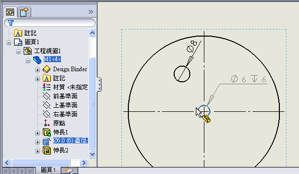

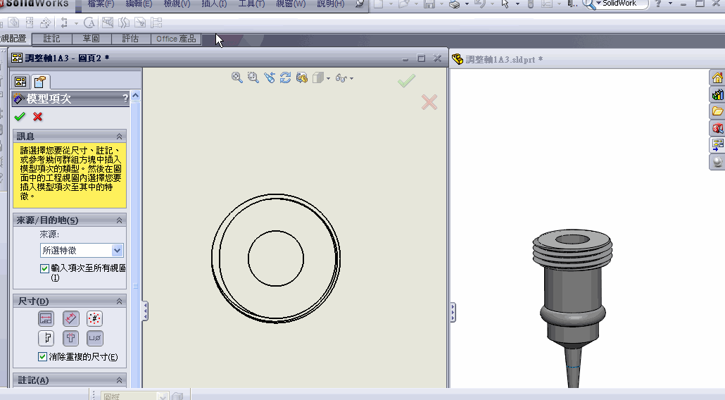

发表于 2016-2-3 13:40:57 | 显示全部楼层 来自: 中国台湾
eastking1111 发表于 2016-2-3 11:581 i/ Z$ T7 J% Y9 @
厉害!!!!
7 z$ v; _% M& b. n请问我的怎么没有标注值这个选项?
# \* p" G# z4 ]1 m, v要如何设置?还是用的插件?无论使用孔标注还是模型项 ...
1 p* m- P7 z- p, Y( q8 M 002.gif # l) v: ?9 C( k/ J; E6 f# q

 楼主| 发表于 2016-2-3 13:58:35 | 显示全部楼层 来自: 中国四川绵阳
, {* @+ L. G! {9 U- n, y
/ {9 O: u. K/ I. s) x我是用异型孔向导做的,但就是没有那个尺寸选项!

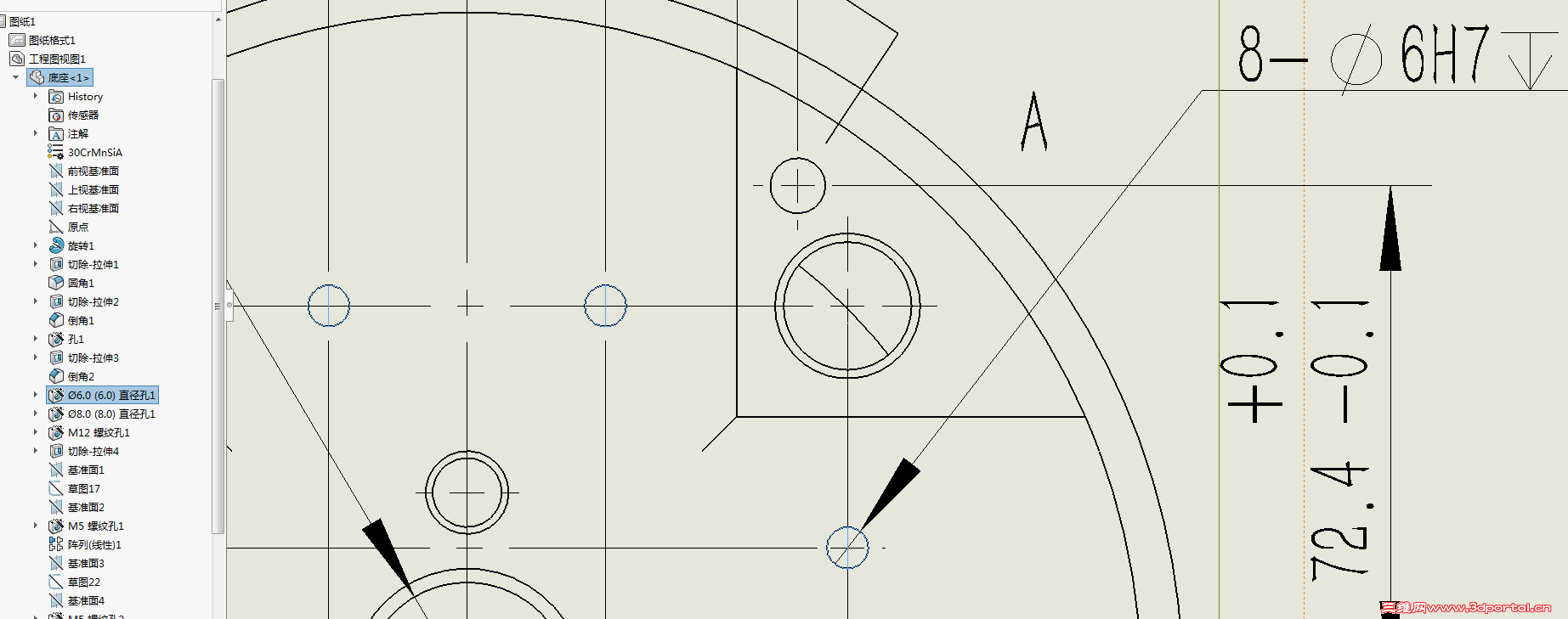

 楼主| 发表于 2016-2-3 14:06:55 | 显示全部楼层 来自: 中国四川绵阳
/ H! ?  }( T' R+ D, E- h2 M! f 1111111111111111111111111111111111.png
& `! Y! ?$ R' r7 E+ T. Z1 T你是对的,我用2015版本的时候出现这个选项了,2016没找个这个选项!!" \9 {7 k; W( U  g
感谢你的回复。/ r. z; `* U; J: i0 D  y2 b
