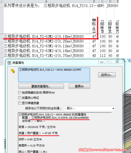

发表于 2016-1-28 00:31:21 | 显示全部楼层 来自: 中国浙江湖州
这个得倒过来用才有意义,主要是在画外购件模型时用:在系列零件设计表的“$SW-质量”列填写外购件的重量数据,就能自定义(覆盖)外购件模型的质量属性

 楼主| 发表于 2016-1-28 08:59:38 | 显示全部楼层 来自: 中国上海
ajyflxp 发表于 2016-1-28 00:318 m, n6 Y3 ]. N0 j
这个得倒过来用才有意义,主要是在画外购件模型时用:在系列零件设计表的“$SW-质量”列填写外购件的重量数 ...
" D' Q# M8 o0 a7 b/ v$ K, D6 i  t/ |谢谢,我认为质量也没有必要做到设计表内,
9 U3 h* T, Y( e, }/ p, p1 P当然如果有特殊需要可以用楼上的方法- l" o. t! Z2 I
或者用自定义属性也可以
