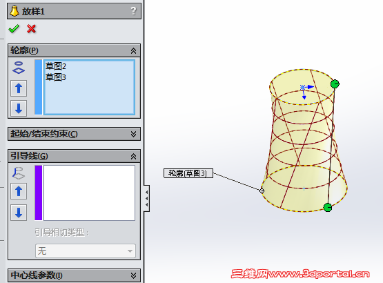

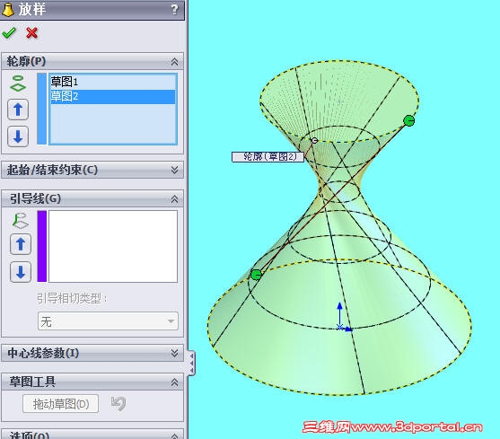

今天在画放样时无意发现一个问题,在画图区域选择轮廓与在特征树选择的结果不一样,是精度问题吗?
2 d) C* O; q5 v这个是在画图区域选择的:' T2 d+ g* f/ r9 o2 @

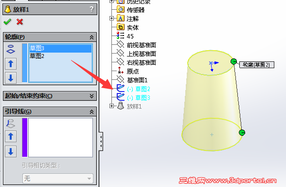

这个是在特征树点选草图的:8 y$ i- C: v7 ~- ^! G& R9 P1 C+ h
' ?1 X. P+ |% I5 a
, A) s1 {' O; }  |( O& Y结果不一样,咋回事呢?

发表于 2016-1-24 09:59:25 | 显示全部楼层 来自: 中国浙江嘉兴
是不是在绘图区域点的是起点的位置,而在设计树中是系统默认的起点
发表于 2016-1-25 09:02:12 | 显示全部楼层 来自: 中国山东莱芜
在特征树中选择,就没有问题了

4 k1 T% \; D1 `( I4 g5 {. ]+ r5 Y; A1 Y
发表于 2016-1-25 19:41:11 | 显示全部楼层 来自: 中国浙江嘉兴
http://www.3dportal.cn/discuz/fo ... =1470462&extra=% X2 B; C, @+ q) g. W4 [. `- A" j
2 M7 l, A2 V- b9 \) ^
參考如上,沒甚麼奇怪,不一樣的起始點及終點,就有不同的效果
发表于 2016-1-26 16:49:17 | 显示全部楼层 来自: 中国陕西西安
在绘图区选择时,随着点选位置不同,可产生各不相同的放样结果。
6 O# b! c+ m! a
发表于 2016-1-31 13:01:54 | 显示全部楼层 来自: 中国山东德州
可用引导线控制
