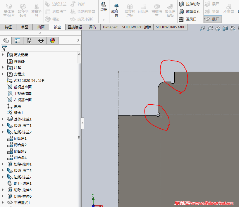

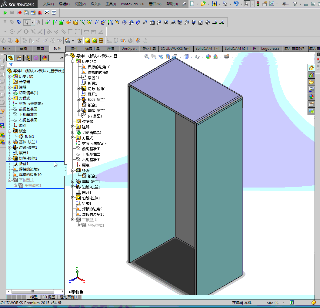

在钣金四周折弯后,怎么让这间隙缝合起来的?要让两边缘圆角连接起来。。。
 楼主| 发表于 2016-1-18 12:18:14 | 显示全部楼层 来自: 中国江苏无锡
有人会吗?这个裂口怎么补上的?
零件1.zip
73.98 KB, 下载次数: 11
发表于 2016-1-18 12:27:25 | 显示全部楼层 来自: 中国河南安阳
这个好像是焊接补缝吧   个人意见

发表于 2016-1-18 13:30:00 | 显示全部楼层 来自: 中国浙江温州
3 {8 ^) t( _: `  l& p* |$ ?
闭合角
 楼主| 发表于 2016-1-18 13:56:57 | 显示全部楼层 来自: 中国江苏无锡
jie7788 发表于 2016-1-18 13:30
% e2 _; G# P  E( c. D( a闭合角
+ I) t  u2 d0 Z  \) Q$ L
用了之后还有一点点地方没闭合,这个怎么处理的
发表于 2016-1-18 15:06:44 | 显示全部楼层 来自: 中国浙江温州
这个在钣金 可以忽略~(实际应用需焊接,打磨)
发表于 2016-1-18 15:24:03 | 显示全部楼层 来自: 中国安徽蚌埠
钣金应该有缝的吧,是可以设定缝的大小。如果想做无缝的,建议楼主使用拉伸模具来实现圆角无缝过渡……

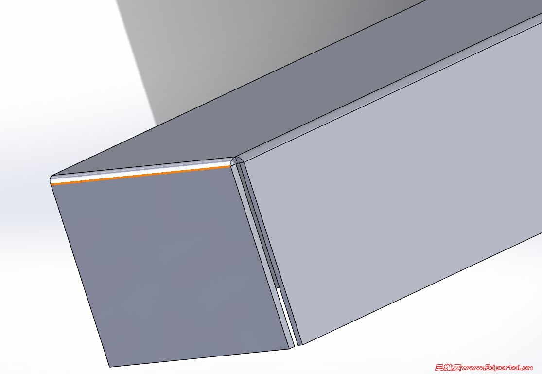

发表于 2016-1-18 21:48:44 | 显示全部楼层 来自: 中国江苏苏州
本帖最后由 wenmk123 于 2016-1-18 21:54 编辑 2 u# b" A) l  P( ]7 V4 r( w' k8 @
; ^, u1 y+ J& y0 f楼主,你上面的这个件在钣金生产中很少出现,再说,如果钣金折弯件没有缝隙的没见过,如果如楼主图示折弯,这个件就没什么强度了,四折边一般都是长边包短边,应该是下图的样子:. N, V* }  D3 F2 a: f' m$ P+ w
0 v' ^2 e" w& |2 k4 ?, w 捕获.PNG 5 G3 ^3 ^4 o' p* X( ~3 \7 T

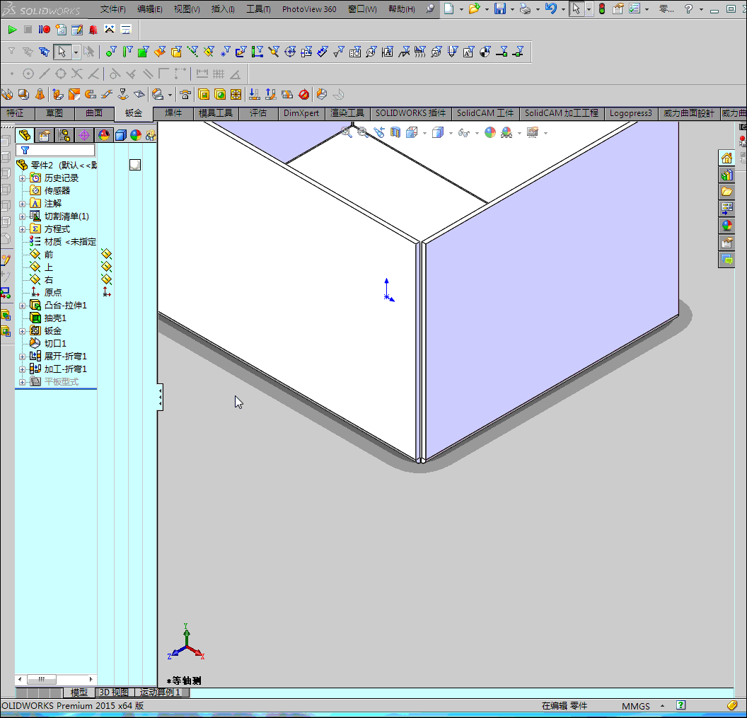

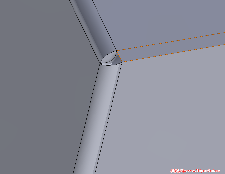

发表于 2016-1-19 09:39:01 | 显示全部楼层 来自: 中国广东广州
制图可以天马行空,实产捉襟见肘!见下图# B) V& c1 u: g

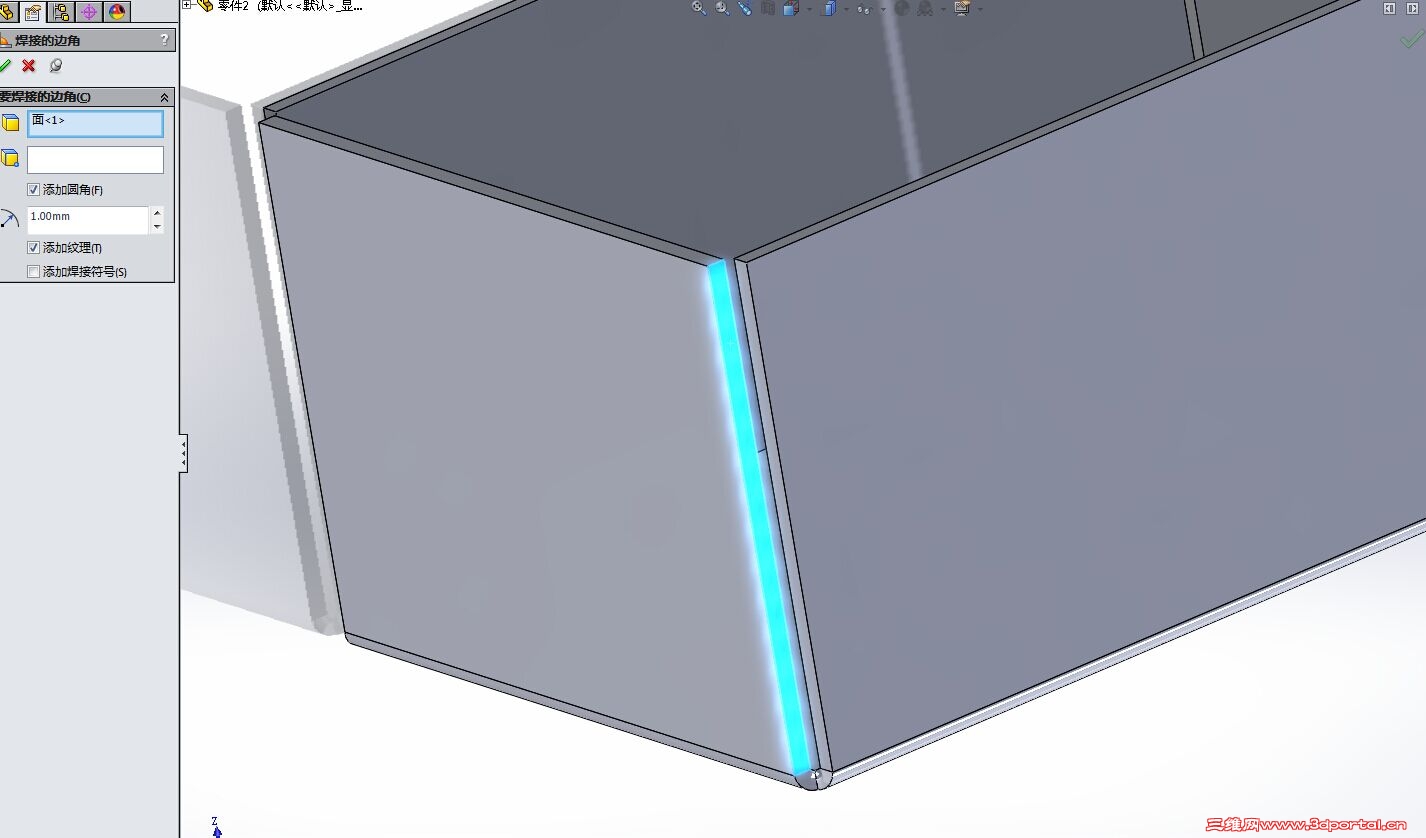

发表于 2016-1-19 14:15:36 | 显示全部楼层 来自: 中国广东广州
看了你做的零件,软件没那么聪明,要添加几个步骤才可以了!、2 o: @1 a( p2 I/ c) x
发表于 2016-1-19 14:25:41 | 显示全部楼层 来自: 中国广东广州
补充一点,如果后续需要填焊,没必要用“闭合”,预留一定间隙便于后续填焊,如果后续不能填焊,可以用“闭合”,具体情况具体分析!!!

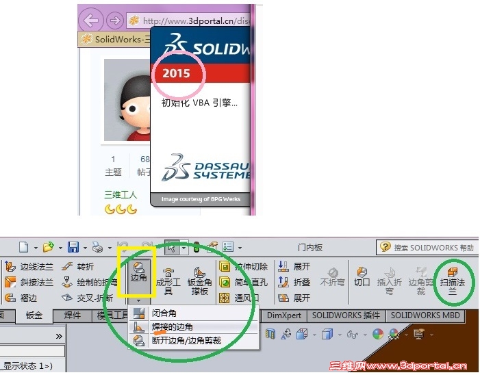

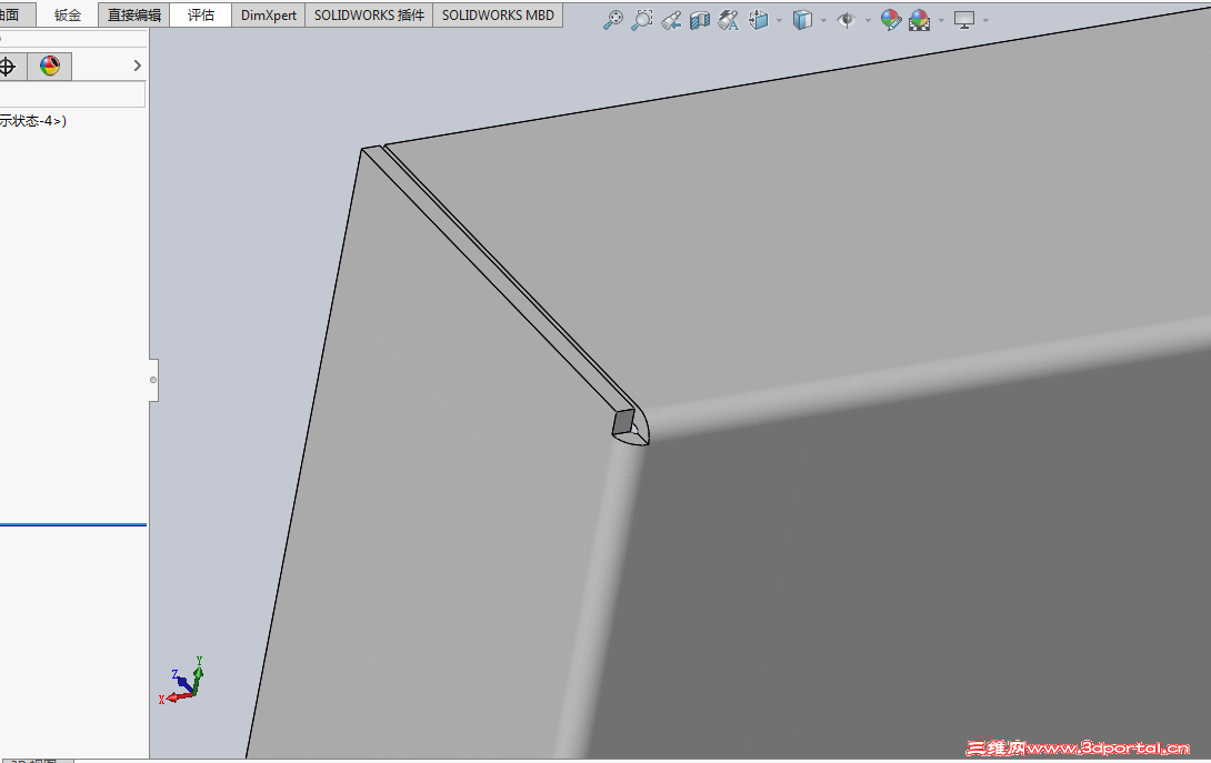

发表于 2016-1-19 22:46:25 | 显示全部楼层 来自: 中国上海
http://www.3dportal.cn/discuz/fo ... amp;fromuid=17045183 C8 u" C' l$ F& T6 O
+ K/ \  U$ F7 u% V' q高手在17楼已模拟出来了。实际还是指的“焊接”,与现实没区别。谢谢!
. I, m9 m- [  U) u( q2 b  R% ?; R; i5 T) y" e. \* i" g  n
软件是干什么用的?就是要能模拟出来与现实接近的景象。

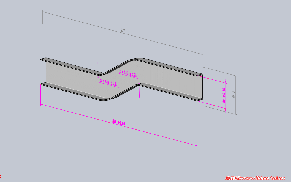

发表于 2016-1-19 23:25:34 | 显示全部楼层 来自: 中国江苏苏州
本帖最后由 wenmk123 于 2016-1-19 23:41 编辑 ! u5 N$ Q0 H: L9 l; Z8 ]
. s0 b- x; J+ k# b5 R楼上的意思是只要能画出来的钣金你就能用折弯折出来是吧?软件是干什么用的?只要能画出来钣金就能生产是吧?这两个问题我一个一个回答你,第一:软件干什么用?告诉你,软件只能提供产品的详尽尺寸,生产工艺与制图是两回事,有些生产工艺图上只能示意,你能用软件画出跟生产出来的产品一样的图来?如开角,两个折弯边须开一个四分之三的圆弧,你在SW钣金功能开出来看看?第二个问题,现实接近是吧,我帮我把下图这个钣金件用折弯做出来 ,我提供你外形尺寸和展开尺寸,粉色的是外形尺寸,黑色的是展尺寸,我是用钣金功能画的,如下图:1 k* R  G3 r9 K) m% o
# T  r* f" r& N0 k- f" u3 p, v1 a
+ z$ K& I% r* H9 e% N% _- J
7 d, k! _: n7 v$ t" `开角
$ o6 a" Z, J  V% j8 w( J2 g% t3 o+ [/ d' i* k: f6 F
3 I4 b& R! w3 L3 N& @6 S( ^
5 p- D5 O7 w0 u3 M
发表于 2016-1-20 00:27:36 | 显示全部楼层 来自: 中国上海
wenmk123 发表于 2016-1-19 23:254 ^% F. h  ~  L, O: k7 c! j: e. N
楼上的意思是只要能画出来的钣金你就能用折弯折出来是吧?软件是干什么用的?只要能画出来钣金就能生产是 ...
4 T2 Y3 n; d/ p  x: X  引用错了    应该是
jirong.peng 发表于14楼  19楼  20楼
发表于 2016-1-20 00:45:44 | 显示全部楼层 来自: 中国上海
9 u! x5 m. C9 f. B- _& v: @+ A3 i# r9 a
实际还是指的“焊接”,与现实没区别。谢谢! 3 b/ y+ k9 f) }9 V
/ o( p( N8 Y( q7 n6 S
------实际还是指的“焊接”,与现实没区别。软件里的,人家没写错,现实也是焊接啊% h( V8 [5 K5 w$ c! R; l  c
3665q[1].jpg 1 `- W2 S: B' w4 z' G
2 V- b5 ^* u9 c' W# t* {& d
软件是干什么用的?就是要能模拟出来与现实接近的景象。4 Q6 J, }! U- h0 a
-----1)能不能画出来,能不能制造出来是两个问题,我没反对。6 W1 r8 A& w& e- q' P5 c4 a7 d
-----2)实际怎么样,还是要先再作试验样品出来,看情况再改进。
