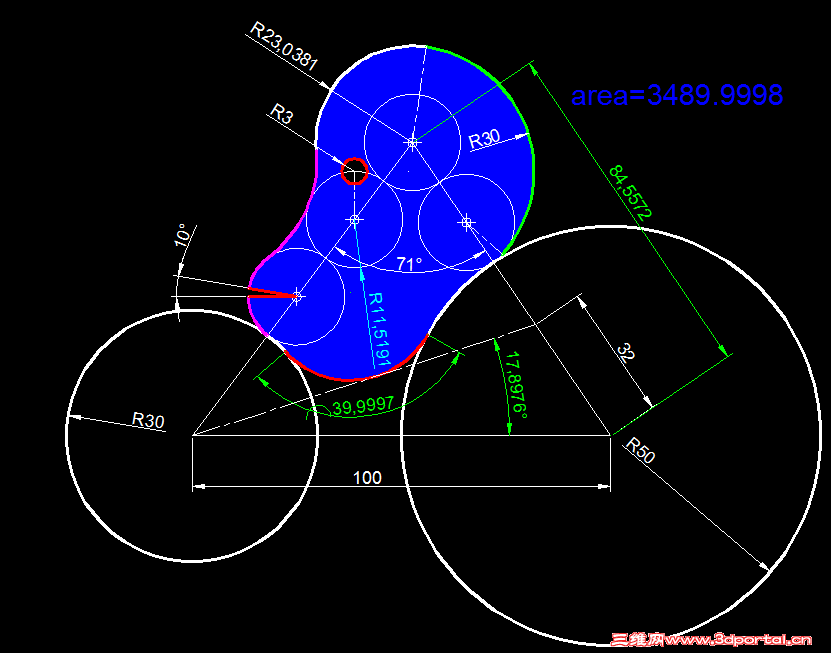

用AutoCAD作图法求出该题要求的5个数值:半径a、距离b、角度c、弧长d、图示; S+ ]1 H) Y3 `9 r7 b+ L
蓝色填充区域面积是多少。 . y0 ^/ O( l; y
尺寸精度要求精确到小数点后4 位。角度单位必须使用十进制度数,不得使用度/分/秒,百分; G& Y. T$ P4 P2 ^* j( X+ y
度和弧度,精度也要求精确到小数点后4位。* k& r$ V" D) j7 V% Y- s! ~( f

标准答案
11.5191
84.5572
17.8976
39.9997
3489.9998
3
搜一搜
11.5191
84.5572
17.8976
39.9997
3489.9998
5

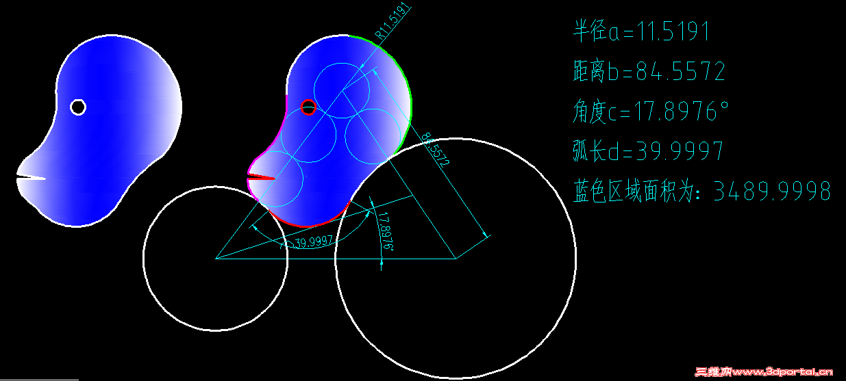

发表于 2016-1-13 20:54:35 | 显示全部楼层 来自: 中国浙江宁波
本帖最后由 woaishuijia 于 2016-1-21 12:55 编辑 5 L/ _! {' [! J4 p1 L6 W
2 d1 S2 F7 _! F& n 2016.1.jpg 5 }1 R8 V9 t* E6 D
& H% X% M( O% _7 Z
2016.1交作业

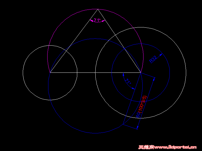

作图原理
作图原理
参与人数 2三维币 +60 收起 理由
2005llnn + 50 一等奖
woaishuijia + 10 参与鼓励
