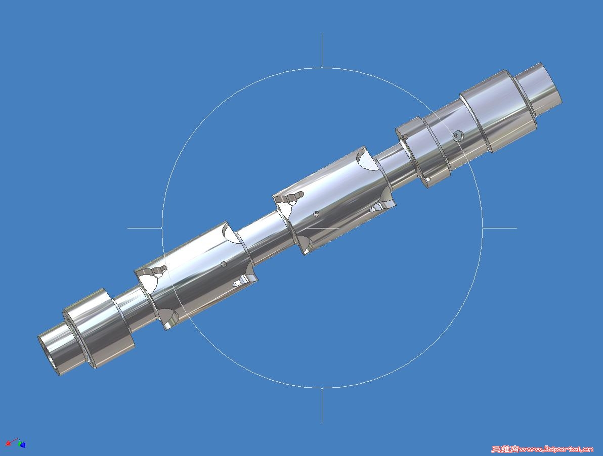

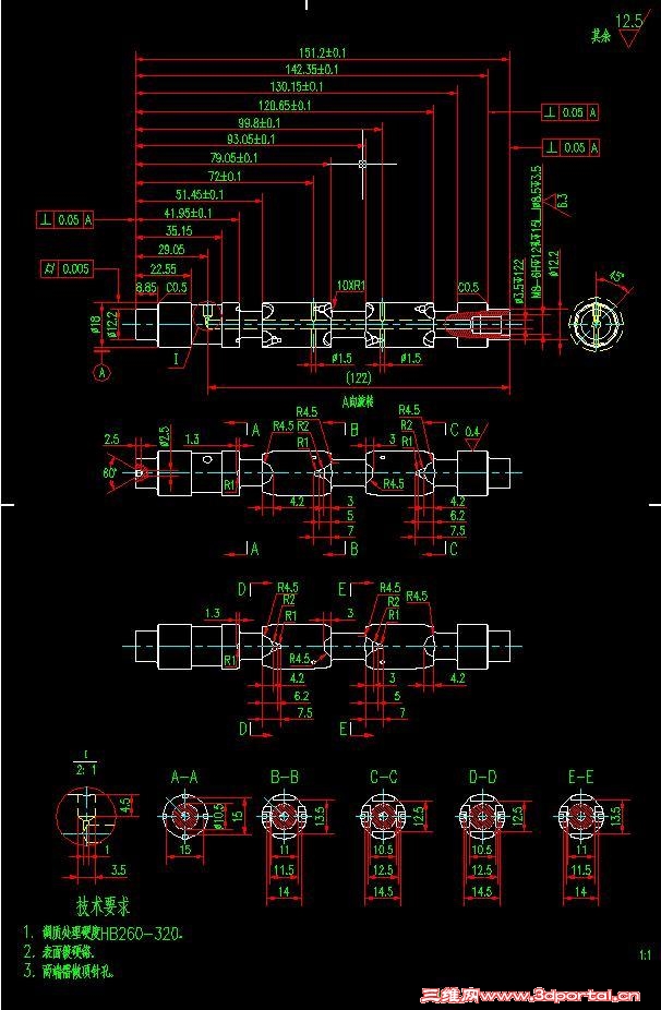

$ i2 ?- i/ e+ H  b' VM4阀阀芯,尺寸是用油标卡尺量的,外径是外径千分尺寸 量的,! O. [: u& k, n8 _7 Z" w! z2 q
求指导,阀芯材料,硬度,(用公司的硬度计测量,好像只有HR30多一点),! L+ l% S7 A. M3 N" K: t1 V
CAD图未画完,是否有更好的表达方示。" d: N; g4 r' }+ s) P

一般为20Cr,渗碳淬火:硬度HRC58-62
% d+ ~. E2 a- [$ V也有直接使用40Cr,直接淬火,硬度HRC40一45。

老师傅,这两天请教一些师傅,他们说,如果是国外的,要求高温,耐磨,频繁冲击的场合, 可用40CrNiMoA,锻件,调质后,还需做冷处理(批量)。

材料20CrMo(推荐),先调质处理,后氰化处理,没有也可氮化处理,也没有就渗碳处理(变形大)硬度HRC=55-60.
, U- \7 e3 x) v) g3 h4 i糊弄着对付用就用40Cr直接淬火硬度HRC=45-50.
# u7 _  Q- o  @& q再糊弄用45#高频淬火HRC=40-45.(尽量不用这种)。
' x3 `+ R% r* Z* S也有用GCr15的。没用过热处理性能没实践过。

CAD图片看不清,能上传CAD图吗?如果不方便也没关系,材料和热处理是关键,与国外的差距也就在这儿。

3 T8 E9 l9 N/ U* ]  v  e* H- }1 T, b师傅,问一下,阀芯中间哪个油道¢3.5深122,我听老师傅说要么用打孔机,这个可是LS反馈油道,那通道两边的壁厚不好保证吧,
5 l# N% |  V# Y7 @* ~5 ?* S& o这个图也是没画完的,我也在完善此图,了解一下工艺过程,前面领导有做过别的阀芯,但不好用,具体为什么不知道,也没说,

激光打孔机吧没用过,用车床打中心孔用加长钻头也可以(这种方法用过)只是批量生产效率低,小批量没问题。

15CrMo4
6 {' s# h& c. ~( u半精加工后渗碳淬火+精磨( h- L3 b% J$ q( [* q. ~5 U/ d
可以省去冷处理(即固溶处理,液氮渐冷+保温后慢热至室温;冷却需批量)) u. }- i) ~4 j# O' {7 R$ R
