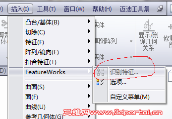

SW2014打开时出现这种情况,见附图,这个是什么特征,为什么不可以编制或看不见人家怎么做的,是不是去掉了参数,还是别的什么情况?0 @! Z9 n6 N0 O6 B/ f. N" s( v
另外2014装在WIN8.1上,打开这个时总是出错,SW要重起。

从其他存储格式转换过来的特征。可以用  特征    特征识别  来还原特征树。
, I, h% z: g2 J+ e# h- ~' @: c这个正解,,

点了之后,还是还原不了,有没有别方法,

只能还原简单的特征,: N! U8 z" V% ]2 J9 \
复杂修改用平面移动等来修改
